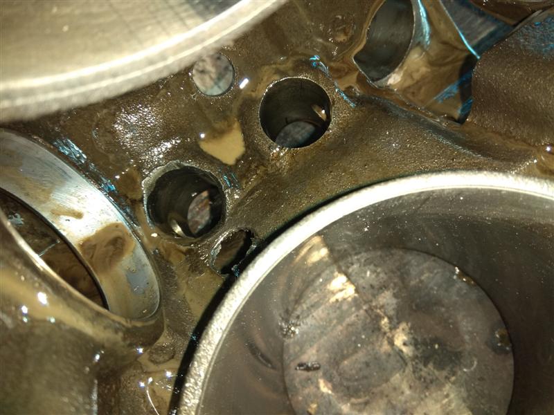

Wenn ich mir nur die Achse anschaue, hast du Recht Michael. Ich glaube die Achse ist erstmal ne Weile gewandert, sonst wär darauf nicht soviel Pitting und Laufspuren zu sehen...

Hi Bernd,schuschi hat geschrieben:... Verdreht hat sich der Lifter nicht oder?
nein, verdreht hat es sich nicht.

Re: Rallye Monte-Carlo Historique 2018
Hi
Wenn der Stift raus gewandert ist was optisch ja der Fall ist dann kann er auch unten an der Lifterbohrung hängen bleiben beim öffnen des Ventils und dann wird er einfach abgescherrt mit Halterung... dafür hat er natürlich kaum Zeit bei hoher Drehzahl also wird er sich langsam in die Lifterbohrung Seitlich fressen, das sollte man sehen können,Riefe vertikal.
Wo ist denn die Rolle vom Kipphebel?
Gruß Tobi
ich kann mir das einfach nicht vorstellen, wenn die Achse raus wandert dann knallt sie doch relativ schnell unten gegen die Lifterbohrung, soviel Platz ist da doch nicht. Der Defekt ist aber, wenn ich es richtig verstanden habe doch eher schleichen bzw. über einen Zeitraum von geschätzt 1h passiert. Wenn zu erst die eine Seite des Lifters gebrochen ist um dann ein metallisches Geräusch zu verursachen und dann mit einem Knall ganz abbricht wäre für mich viel plausibler. Es sind beide Seiten gebrochen, würde bei einer rausgewanderten Achse nicht vieles Dafür sprechen das nur eine Seite abbricht?
Rolle & Achse vom Kipphebel lagen in der Wanne.badboy289 hat geschrieben:Hi
Dort habe ich einen großen Neodym Magneten platziert, der die ganzen Brocken (außer Kolben
Die Bohrung vom Lifter selbst ist unbeschadet, der Lifter bewegt sich frei. Nur nach oben ging er nicht leicht raus, deshalb habe ich ihn - nach Ausbau der Nocke nach unten rausgeschubst - ging ohne kraftaufwand.
Den unteren Bohrungsbereich werde ich morgen nochmal detailliert Fotographieren.
Hi
Kann gut sein das der Stift nicht unten an die Lifterbohrung kommt da deine Nocke nur ca. 7mm Lift haben wird und die Rolle komplett nach unten raus steht also kann sich das gerade so ausgehen. Dann könnte der Rollenstift in ruhe raus wandern und dann zerhämmert die Nocke den Rest. Oder der Kipphebel hat zuerst seine Rolle verloren und dann durch massives Ventilspiel konnte die Nocke dann den Lifter killen, da gegen sprechen aber die Laufspuren am Lifterstift.
Wie auch immer ein Flat Tappet Motor scheint auf dauer billiger zu werden und zuverlässiger
Eventuell sind hohe Drehzahlen über lange Strecken zu viel für den Roller ventiltrieb was aber eigentlich nicht sein kann.
Gruß Tobi

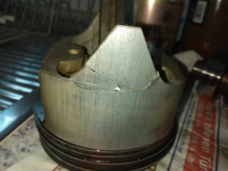

Mir ist auch ein Rätzel wie dein Kolben was ab bekommen hat , das geht doch nur wenn der Hydro in die Laufbuchse drückt und selbst dann steht das Hemd immer unten raus und kommt nie in die Laufbuchse...
Das defekte Hemd finde ich am merkwürdigsten!
Nochmal ein besseres Bild ...
Ja, das mit dem Kolbenhemd ist echt seltsam, hab auch davon ein Bild angehängt.. sieht aus als wäre ein Bruchstück genau mittig aufgetroffen...
Laufbuchse sieht unbeschadet aus...
Ich kann mir nur vorstellen, das die Lifterrolle beim runterfallen von der KW wie ein Baseball weggeschlagen wurde und volle Kanne auf das Kolbenhemd was gerade im UT war... Hast du in dem Motor 20W50 drin?
Das der Lifter bei einer zarmen Nocke bricht darf gerade bei einem Fordteil eigentlich nicht sein.
Das Nadellager im Lifter fest gehen hatte ich aber auch schon, da hilft nur Tonne wenn die Rolle unten anfängt zu klemmen.
