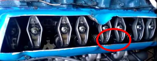

von T5owner
Handy-Videos bringen geräuschtechnisch für den Hörer am PC offenbar nichts. Rein vom Beobachten sieht das markierte Ventil nicht so aus, als wenn es sauber mitarbeitet. Feder kaputt?

von 08/15Mustang
@ Thomas, danke für den Tipp das werde ich Mal versuchen.
@Wolfgang habe ich noch nicht drauf geachtet. Ab und zu ist man ja betriebsblind :roll: . Federn sind bereits neu da die alten zu schwach waren.
