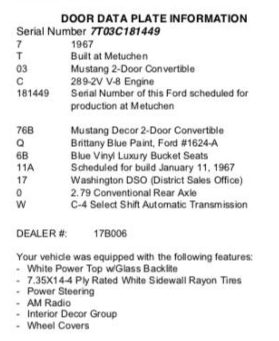

Den habe ich bekommen, s. Anhang.

Also kein Werks GT, sonst würde diese hier aufgeführt sein.
Wenn der Stange die gefällt, ordentlich restauriert wurde und auch noch preislich passt, dann schnappt dir einen Experten und schau ihn dir an!

Und bei einem echten GT sind die Auspuffrohre auch in der Heckschürze eingelassen?

Hi Simon,sqeez3r hat geschrieben:Und bei einem echten GT sind die Auspuffrohre auch in der Heckschürze eingelassen?
Sorry für meine „doofen“ Fragen
hier mal was zur 67er GT-Orientierung.
https://www.velocity-group.de/blog/deta ... ampaign817

Ich habe nochmals mit dem Verkäufer telefoniert und er hat nun bestätigt, dass es kein originaler GT ist, aber das suche ich nun ja unbedingt.
Schade, denn sonst scheint das ja ein gutes Auto zu sein.
Ich habe es nicht eilig und werde weiter nach dem passenden Mustang für mich suchen.
Beim nächsten Mal weiß ich ja nun, worauf ich achten muss
