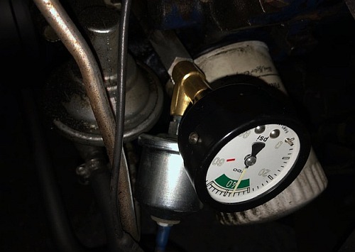

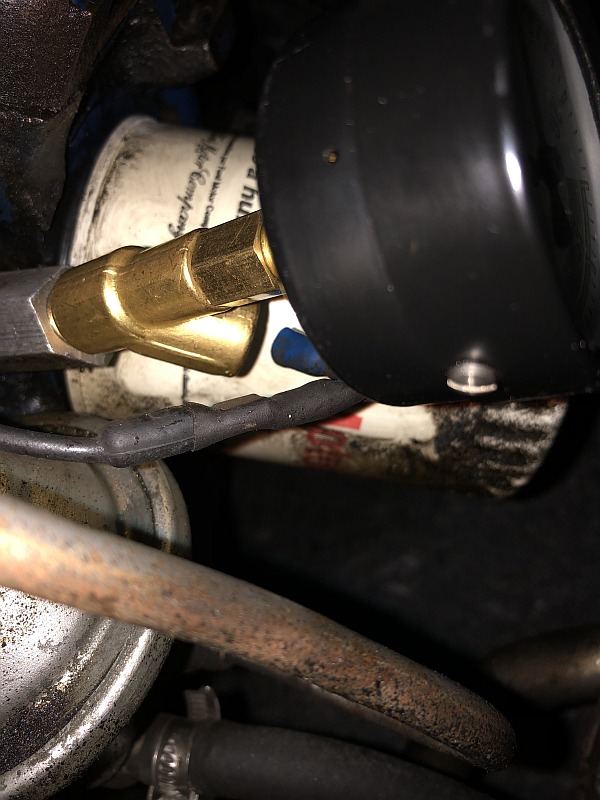

Kurze Nachfrage zum Thema Unterlegscheibe verwenden, ich sehe, daß am Anfang des Posts der Druckgeber nach unten weist, beim Seb nach oben.
Bei mir kommt er beim Reindrehen auch unten aus.
Ist es da besser, die Unterlegscheibe zu verwenden oder noch ne halbe Umdrehung festzuknallen. Wenn ich ihn zurückdrehe, ist noch zuviel Spiel im Gewinde, reicht da Teflonband zum Abdichten oder nicht lange bei dem Druck?
Wieviel Umdrehungen (Gewinde) verträgt das Teil ist wahrscheinlich eine blöde Frage, das Gewinde ist ja 1-2 Windungen kürzer als das Gewinde der Verlängerung vom Motor, die Frage ist ja, was zuerst ausreisst, oder :o
Ich hätte den Drehgeber nur eigentlich lieber oben. Vielleicht hat der eine oder andere Erfahrung, was am einfachsten und absolut dicht ist.

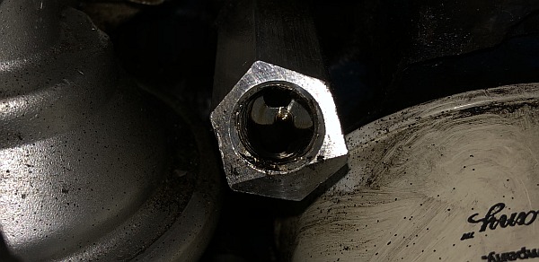

Hallo Wolfgang, der Anschluss -6kant ist Alu, wird als erstes nachgeben. Du hast dann noch 2 Optionen. Einen zusätzlichen Adapter als Winkel oder Verlängerung halt eine Leitung und den Geber woanders am Dom oder sonstwo im Motorraum befestigen. Ich habe an einem 3-fach Adapter, diesen da unten, den originalen mit Lichtkontrolle im Tacho und noch eine zusätzliche Anzeige im Auto angeschlossen.

Hallo Wolfgang,
da das Gewinde vom Adapter konisch ist dichtet es ja von selbst. Die Gewindegänge kommen ja bei jedem anders hin. Du kannst also mit Gefühl noch etwas weiter anziehen oder Unterlegscheiben benutzen um die gewünschte Stellung zu erreichen. Wichtig bei den Unterlegscheiben ist das am Adapter anliegen müssen so wird es dann auch dicht.
Ich wollte das der Geber nach Unten zeigt da ich es von der Optik ansprechender finde. Die originale Gewindeverlängerung am Motorblock ist aus Stahl und nicht aus Alu soweit ich mich erinnere.

Dann mach ich ihn doch lieber nach unten. Kabel ist lang genug.
Immerhin gibts aber u.a. auch Ersatz-Verlängerungen, wenns schiefgeht.
https://www.virginiaclassicmustang.com/ ... P1073.aspx
https://www.virginiaclassicmustang.com/ ... 04758.aspx
Die GT350 Variante wird als Machined Steel zumindest beschrieben, sieht aber optisch kürzer aus.

Ja so wie es eben am besten passt.
Wenn man z.B. bei Velo guckt sieht man das verschiedene längen gibt aber alle aus Stahl bestehen.

So..installiert. Im Leerlauf - darum gings mir, weil zuletzt Anzeige unter L - knapp 40PSI.
Im Handbuch steht 35-60PSI für den 302 bei 2000rpm/warm.
Nach Installieren eines neuen Öldruckgebers kam auch die Anzeige wieder übers L hinaus.
Gutes Tool zum Checken, was im Argen liegt.
Seb - wenn Du es dringender brauchst, bau ich es bei mir wieder aus in 4 Wochen, wenn der Rest wieder dicht ist. Sag Bescheid.

Hallo Wolfgang, ich verstehe dein Öldruck ist im Leerlauf warm? bei 40 PSI dann ist er super.
Das war auch bei mir der Grund eine verlässliche Anzeige einzubauen um sich nicht auf das Schätzeisen verlassen zu müssen oder sich davon verarschen zu lassen.
Die originale Anzeige geht ja von 0-100 PSI und mit dem Manometer konnte ich diese "eichen".
