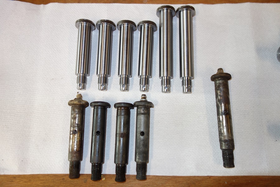

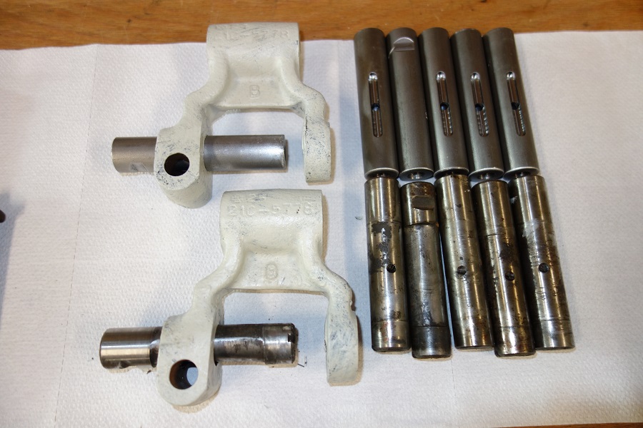

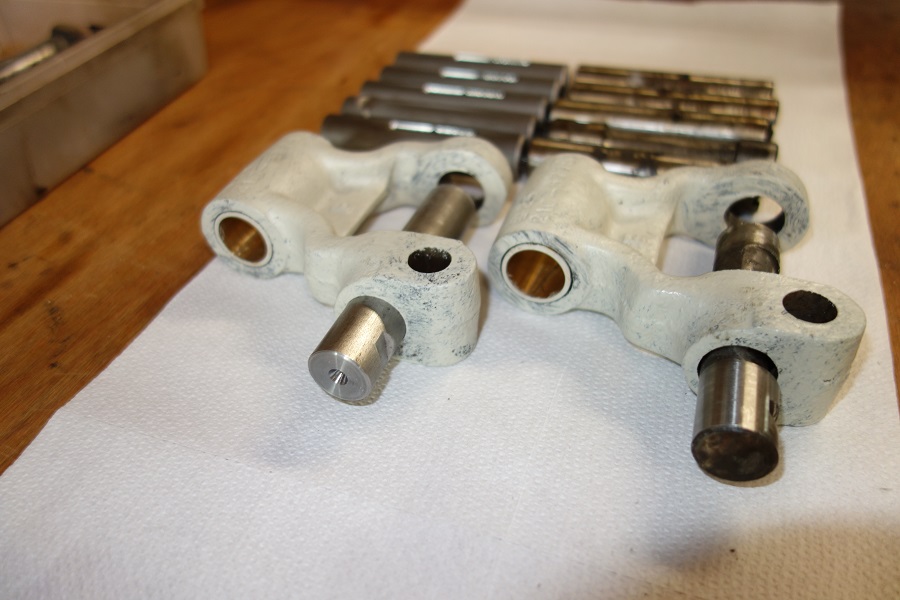

Ich selber bin fast 50.000 Km mit den Buchsen gefahren, Kein feststellbarer Verschleiß. Ob die Buchse komplett aus POM diese Lebensdauer hat müsste ausprobiert werden, Ich als Maschinenbau Meister hätte die Befürchtung das sich die Shackle Bolzen langsam durch die Buchsen durchfressen.
Bei meinem Pick Up z.b. sind 19mm Bolzen mit Fett Nippel in Messing Buchsen die direkt in die Feder, oder Rahmen eingearbeitet sind.
Über die Jahre arbeitet sich das alles kaputt. Ein Bekanntes Pick Up Problem. Ich hänge mal ein Foto vom PickUp Shackle Bauteilen an.
Markus Maschinenbau Freak Bernhardt
