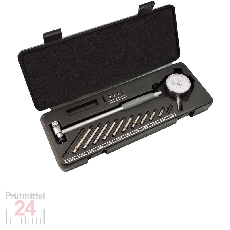

Messen konnte ich an der Bohrung mit nem Messschieber nur die obere Seite und beim Kolben hab ich auch oben gemessen.
Wenn ich den Kolben oben bündig zum Motorblock machte, hatte ich da auch das Spiel. Somit dürfte das vorerst passen denke ich :)
Übermaß hat der Block noch keines, da es immer noch die 4" Bohrungen sind
Viele Grüße,
Tobi
Beiträge: 4938
Re: Motor überholen oder überholten 289 oder 302 kaufen?
Beitrag von torf »
Ein Messchieber ist aber nicht das richtige Werkzeug, um die Bohrung oder den Kolben zu vermessen ;) . Dafür gibt es Micrometer - Messmittel. Dann wird an min. 6 Stellen gemessen...Die Laufbuchsen des Motors nutzen sich z.B. ungleichmäßig ab. Ich weiß nicht, ob ich auf der Basis eines Messchiebers meinen Motor bauen würde.....
Bild BildBild
HoLeeShit
Beiträge: 331
Beitrag von HoLeeShit »
Ohoh! An den gemessenen Stellen mißt man immer Jungfräulichkeit!
Dort findet kein Verschleiß statt.
Und ein Meßschieber gibt keinen genauen Aufschluss.
Gruß/ Ho
stang-fan69
Beiträge: 3133
92 Mustang GT 5.0 Convertible
72 Ford Fairmont XY GT 351C
Beitrag von stang-fan69 »
Wenn Du richtig messen willst, kauf einen 3-Punkt Innentaster und an mind. 3, besser 6 Stellen (wie oben gesagt) messen
Viele Grüsse
Andi
DukeLC4
Beiträge: 3037
Fuhrpark: 65er Mustang 5.0
08er Focus ST 2.5T
82er Schwalbe 0.05
Beitrag von DukeLC4 »
stang-fan69 hat geschrieben:Wenn Du richtig messen willst, kauf einen 3-Punkt Innentaster und an mind. 3, besser 6 Stellen (wie oben gesagt) messen
Da brauchst dann aber noch eine Bügelmessschraube dazu:
https://www.hoffmann-group.com/DE/de/ho ... tAQAvD_BwE
