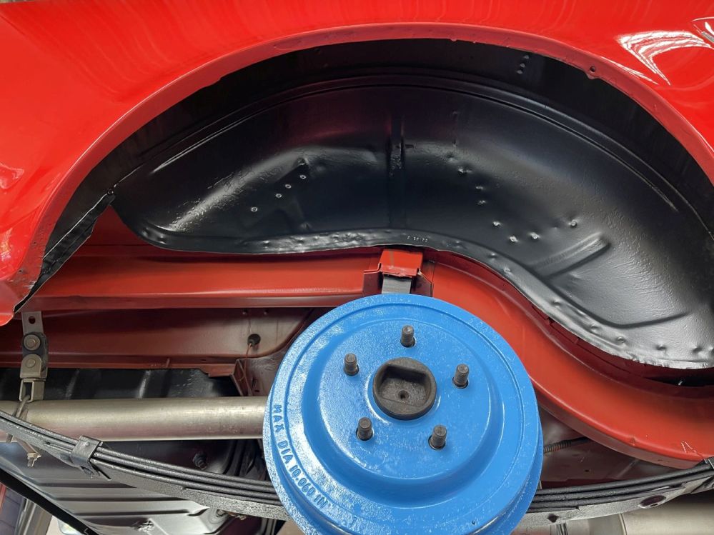

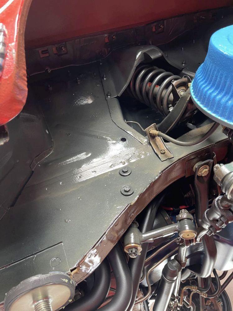

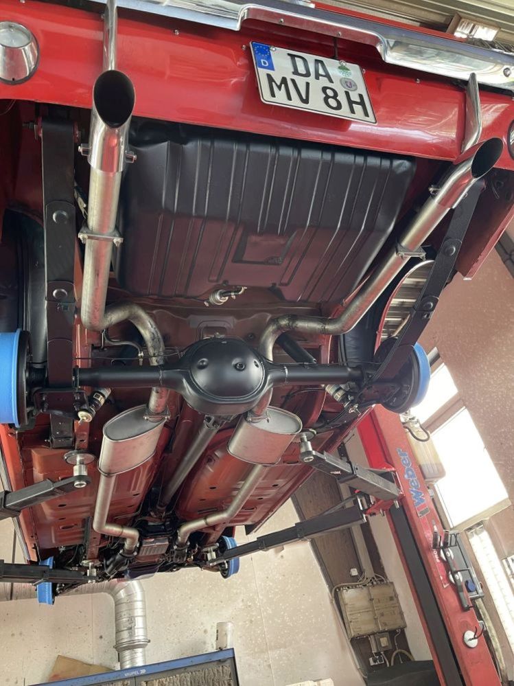

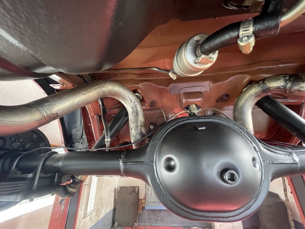

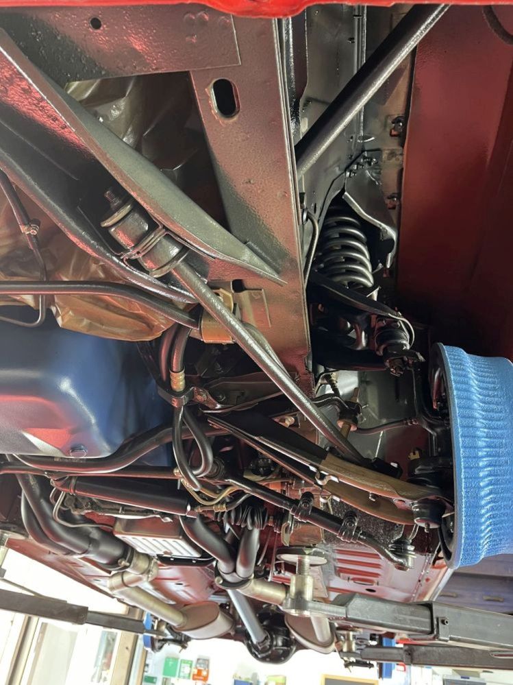

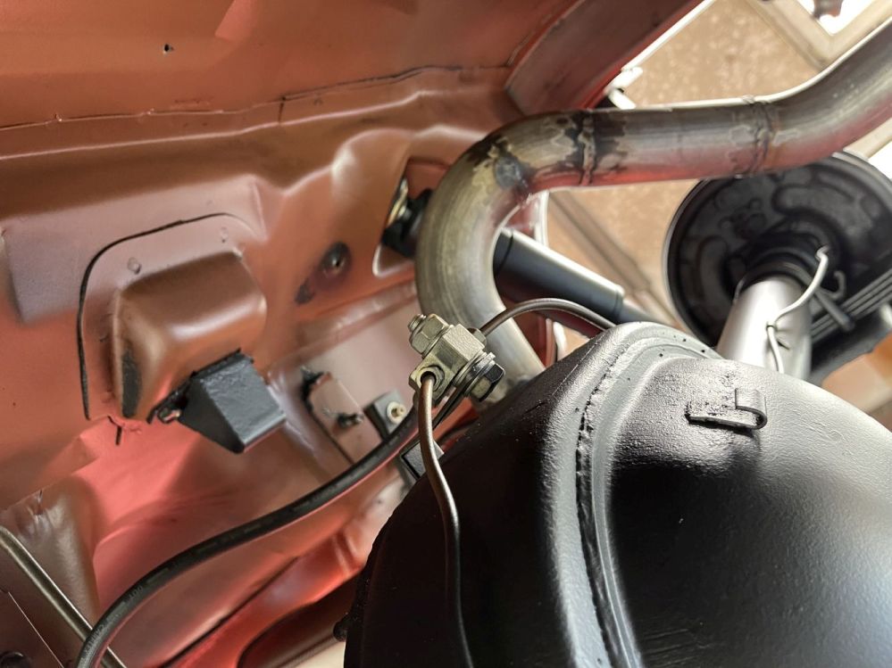

So Ostern kann kommen...bereit für die Straße.
Die Farben, welche nach dem Eisstrahlen noch erkennbar auf der Karrosse waren wurden nachgearbeitet. Ob es genau passt ist mir persönlich unter dem Auto egal. Hauptsache ordenliche Arbeit.
Die Bremstrommeln sind meiner Meinung nach etwas zu hell geworden, gefallen mir trotzdem.
Bremsverteiler auf der HA habe ich umgebaut und neue Leitungen angefertigt.
Die Auspuffanlage war eine Qual und hat nichts mit original zu tun, aber ich konnte diese schön mit Freunden einpassen und auf Stoß schweißen.
Auch die Blenden auf dem Endrohr muss ich irgendwie anders fest machen. Gefällt mir noch nicht mit den Klemmen.
Einbau Mittelkonsole und ein paar Probleme mit Radioantenne und Chromzierleisten stehen noch an.

Red Convertible
Beiträge: 3933
Wohnort: Rhein-Main-Gebiet
Re: Mein erster Mustang - Teilresto hin zum Original
Beitrag von Red Convertible »
Wer hat sich denn die Verlegung der Auspuffanlage ausgedacht? :shock:
Die Rohre laufen immer parallel neben der Kardanwelle.
Blaue Bremstrommeln habe ich auch noch nicht gesehen, es sei denn, die haben vorher geglüht.
maggus01
Beiträge: 95
Registriert: Mo 25. Jan 2021, 20:56
Fuhrpark: 1966 289 Coupé + 2022 GT
Beitrag von maggus01 »
Die Abgasanlage mit Krümmer war so bestellt und hat überhaupt nicht anders gepasst...Wir haben stundenlang versucht an der Kardanwelle entlang zu kommen. War mir klar, dass sich hier einige darüber lustig machen. Aber sie passt wunderbar, funktioniert und ich brauch kein Museumsfahrzeug. Wenn ich wieder flüssig bin gibts ja eh ne passende. Ist nur Übergangsweise.
Die Bremstrommeln waren bei mir teilweise blau. Hat halt jemand gemacht. In Farbfetzen erkennbar. Ich wollte nicht Sandstrahlen und deshalb sind sie jetzt wieder Blau.
Red Convertible
Beiträge: 3933
Die Auspuffanlagen müssen alle am Fahrzeug angepasst werden, aber eine Verlegung der Rohre aussen unter den Rahmenzügen könnte zu Problemen führen, sobald eine Bodenschwelle oder eine höhere Bordsteinkante den Weg kreuzt.
Bremstrommeln werden nicht lackiert, weil sich dadurch die Wärmeableitung verschlechtert und die Fadingneigung erhöht, solltest du dir nochmal überlegen, ob das eine gute idee ist.
cash667
Beiträge: 271
Registriert: Mo 23. Apr 2018, 18:25
Fuhrpark: 1968 Mercury Cougar 302 4-Speed Hurst
Beitrag von cash667 »
Sieht ja echt schön aus von unten,...aber so gar keine Nahtabdichtung oder ein bisschen Steinschlagschutz wenn das Fahrzeug regelmäßig gefahren werden soll? :? :?
Oder kommt da nochwas?
Chris
***Electronic Customs***
Elektrische/Elektronische Customlösungen fürs US Car der 50s-70s ;)
für Infos einfach eine PN schreiben :!:
maggus01
Beiträge: 95
Die Bleche im Kotflügel vorne komme noch. Sind nicht lieferbar.
Grussi67
Beiträge: 2195
Audi Q5 55 TFSI-e
BMW Z4
Vespa PK80 Restauriert
Wohnort: Im Ruhrpott
Beitrag von Grussi67 »
Da warst Du fleißig, obwohl ich hier einen Widerspruch gegenüber der Überschrift deutlich erkennbar ist. ;)
Sehe die Bremsschlauch Halter vorne nur unbehandelt aus, oder sind die Galvanisiert?
Abgasanlage muss Du bestimmt wegen der Bodenfreiheit noch mal angehen. Und auf jeden Fall Nahtabdichtungen am Unterboden machen.
maggus01
Beiträge: 95
Richtig Thomas,
am Anfang hatte ich ein anderes Ziel. Die Überschrift kann ich aber leider nicht mehr ändern :lol:
Die Halter vorne haben ein wenig mehr Wachs abbekommen. Haben nur bissl schwarz abbekommen.
Bodenfreiheit ist auch oke. Die Ölwanne hängt tiefer und Offroad fahr ich nicht :lol: Reicht erstmal, bis ich die neue Rohre kaufe.
Nähte sind im vorderen Unterboden gemacht. Sonst lass ich es auch erst einmal. Fahre nicht im Regen. Ist ja fürs Erste versiegelt.
Mir gefällt so besser ;) Danke
