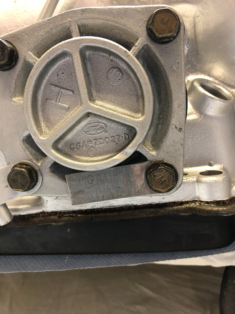

jetzt geht es in den Endspurt für mich und die Vorbereitung für die Ersatzteile.
Hierfür muss ich von jedem wissen ob der das Überholkit mitbringt oder von mir zusammengestellt haben möchte. Mitgebrachte Kit´s werden um die fehlenden Teile aufgefüllt.
Mir bitte per PN mitteilen ob er eins von mir eins haben möchte, per Antwort wird dann auch der Preis genannt.
Ich muss von jedem Getriebe-Mitbringer wissen welches Baujahr sein Getriebe hat, nicht genau, jedoch ob es ein 60er oder 70er oder sogar ab 82er ist.
@ C6- Mitbringer, hier muss ich wissen das Baujahr und wichtiger welchen Servo-Piston ihr verbaut habt, auf der rechten vorderen Seite, ALU-Deckel dort steht ein Buchstabe drauf.

hier ein paar Foto´s für die C6 Mitbringer.
Hier könnt Ihr sehen das es ein H auf dem Deckel hat, diesen Buchstaben benötige ich für den richtigen Servo.
