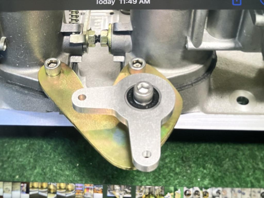

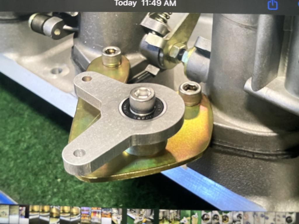

Die platte sieht so aus.
Nichts besonderes aber wenn ich schon so viel zahle sollte auch alles schln aussehen.
