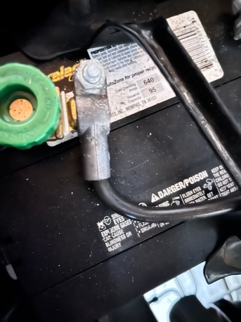

Kann mir wer sagen welche man am besten verbaut?

Hallo Matze,
kann nach 6 Wochen schonmal sein, vielleicht bist du vorher viel Kurzstrecke gefahren. Ich würde nicht direkt die Batterie tauschen sondern diese erstmal ausbauen, Zuhause aufwärmen lassen und an ein einem Batterieladegerät aufladen. Die gibt's günstig (und funktionierend) im Internet oder beim Discounter. Das kannst du dann in Zukunft auch zu Ladeerhaltung im Winter anschließen. Ich hoffe du hast den Trennschalter vor deinem Urlaub getrennt und jetzt auch wieder verbunden. Die Trennschalten von dem Typ den du verbaut hast gehen auch ganz gerne mal kaputt (habe ich gehört, mir noch nicht passiert). Daher wenn die Batterie geladen ist vielleicht mal ohne diesen probieren um diese Fehlerquelle auszuschließen. Wenn du ein Multimeter hast miss am besten mal die Batteriespannung. 12,7V wären voll, 12,4V leer und unter 12V ist die Batterie tiefenentladen und kann mit den günstigen Ladegräten idR nicht wiederbelebt werden. Da baucht es dann ein Oldschool Ladegerät mit mehr Stromstärke ohne Laderegler.
Grüße Carl
