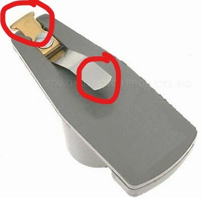

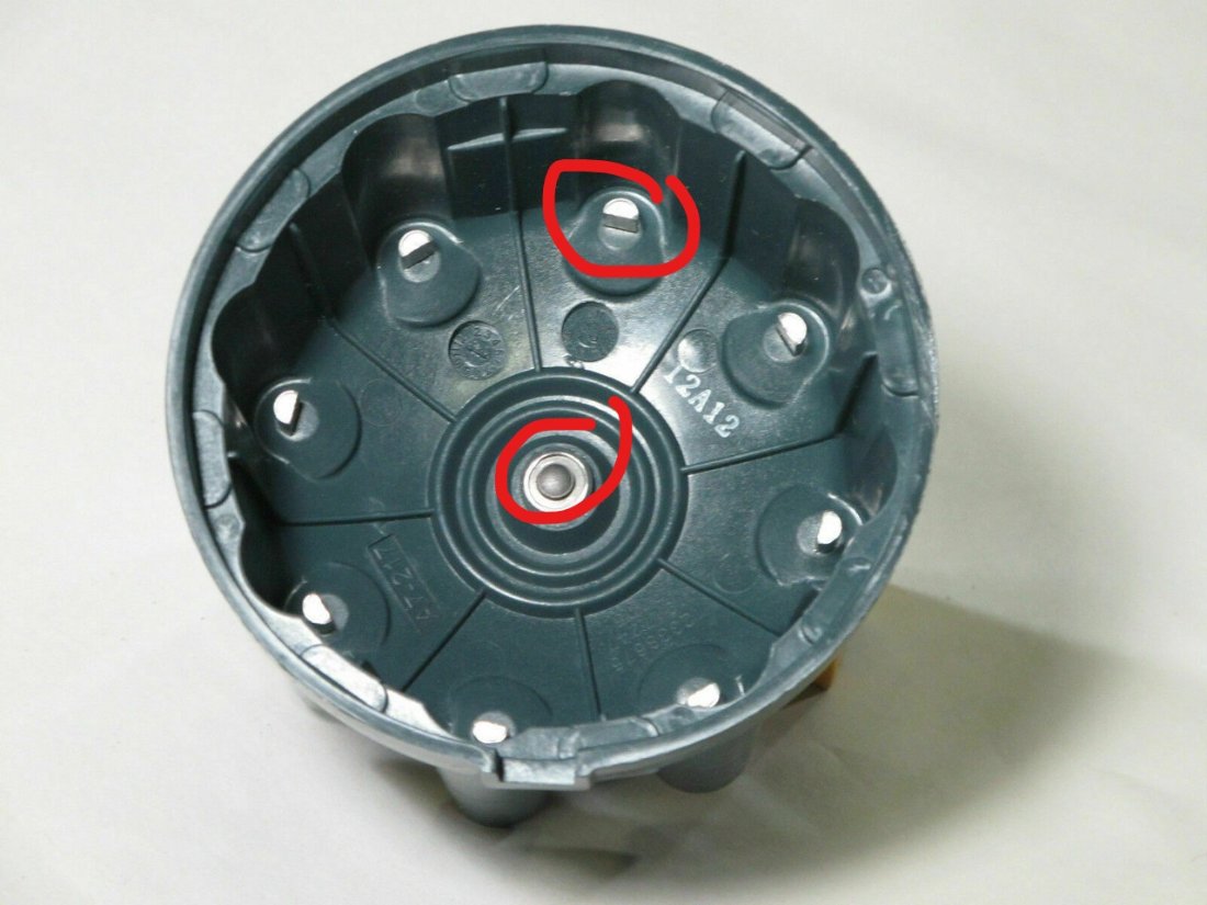

Hallo Daniel
Hast Du am Finger so kleine Ablagerungen am Kontakt? wenn ja abschmirgeln mit Nagelfeile deiner Frau. Überprüfe auch die Kontakte in der Kappe selbst. Auch hier mit ein bischen schmirgeln für guten Kontakt sorgen. Mach bitte Bilder vorher. Noch mal Starten, wenn nichts geht..Erster Zylinder auf Zündung OT bringen, mit einem Edding Stift eine Markierung am Alugehäuse mit Zündkabel "1" übereinstimmend anbringen. Verteilerkappe runter, dann sieht man, wie genau der Finger zu der Markierung steht. Bild genau von Oben machen.
Ist er versetzt so könnte sich das Ritzel verdreht haben auf der Welle des Verteilers (Stift gebrochen) Dreh mal am Finger, sollte nur in eine Richtung ein wenig drehbar sein dann fest.

Hallo Daniel
Nimm erst die Verteilerkappe ab und schmirgel ein wenig an den Kontakten. Siehe Bilder. Bin mal an einer Tankstelle liegengeblieben. Nach dem Schmirgeln ging es wieder.
