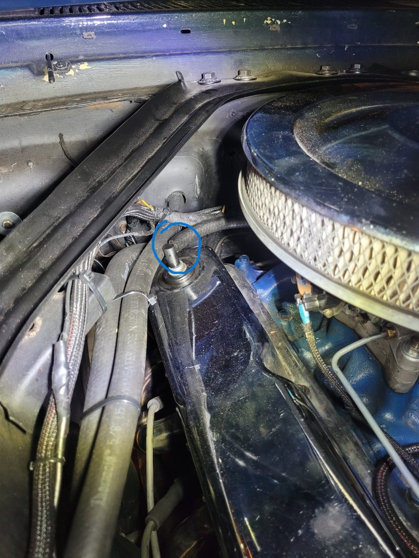

Die übrigen Punkte muss ich noch prüfen (schwarze Wolke, Schwimmerstand, Vacuum in Idle)
Wie der Schwimmerstand gemessen wird, beschreibt ja Patrick gut in seinem Video.
Aber wie bzw. wo kann ich das Vacuum im Idle prüfen? Gibts da einen bestimmten Wert?
Evtl. hier an einer der markierten Stellen?
Danke und...
Josef

An den von Dir markierten Stellen liegt im Leerlauf kein Unterdruck an (sollte zumindest nicht, kannst Du ja mal dort messen). Den Unterdruck kannst Du an einem Anschluss der Ansaugbrücke hinter dem Vergaser messen (dort, wo der Unterdruckschlauch zum Automatikgetriebe angeschlossen ist).

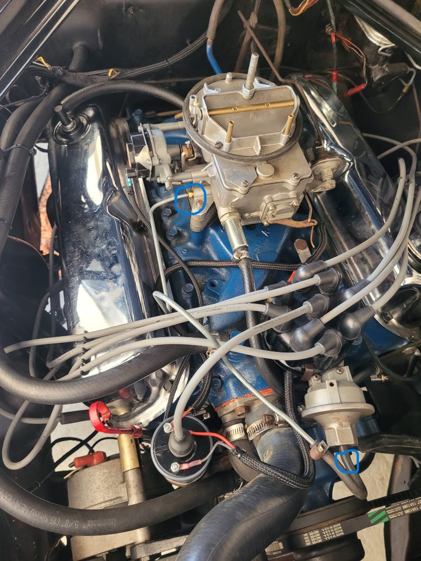

Vakkum: zwischen Vergaser und Ansaugspinne hast Du eine Alu Platte, den Spacer, hinten führt ein Schlauch zur rechten Ventilabdeckung. An der Ventilabdeckung Schlauch von dem schwarzen Plastikteil lösen und dort ein Vakkummeter anschliessen. Wenn Du eine originale Nockenwelle hast, sollte die Nadel ca. bei 20-22 ausschlagen und ja nicht zittern.
Zündverteiler-Unterdruckdose: das graue Teil dass an dem Zündverteiler vorne angemacht ist und ein dünner Gummischlauch zum Vergaser führt.
Diese Dose hat ein Loch, 12 Uhr Position, dass kenn ich so nicht??? Vieleicht kann hier jemand Aufklären ob das so sein soll, oder ob da etwas fehlt???

sigi hat geschrieben: ↑Di 19. Dez 2023, 16:25 zwischen Vergaser und Ansaugspinne hast Du eine Alu Platte, den Spacer, hinten führt ein Schlauch zur rechten Ventilabdeckung. An der Ventilabdeckung Schlauch von dem schwarzen Plastikteil lösen und dort ein Vakkummeter anschliessen.
Hallo Urs,
dann ist wohl dieser Schlauch gemeint...

Phibs hat geschrieben: ↑Di 19. Dez 2023, 14:51 Den Unterdruck kannst Du an einem Anschluss der Ansaugbrücke hinter dem Vergaser messen (dort, wo der Unterdruckschlauch zum Automatikgetriebe angeschlossen ist).
Oder da, wo der Schlauch für die Motorentlüftung aka PCV draufsteckt. Das ist das andere Ende vom von dir gezeigten Schlauch.

sigi hat geschrieben: ↑Di 19. Dez 2023, 16:25 Diese Dose hat ein Loch, 12 Uhr Position, dass kenn ich so nicht???
Das Loch ist ein Sackloch.

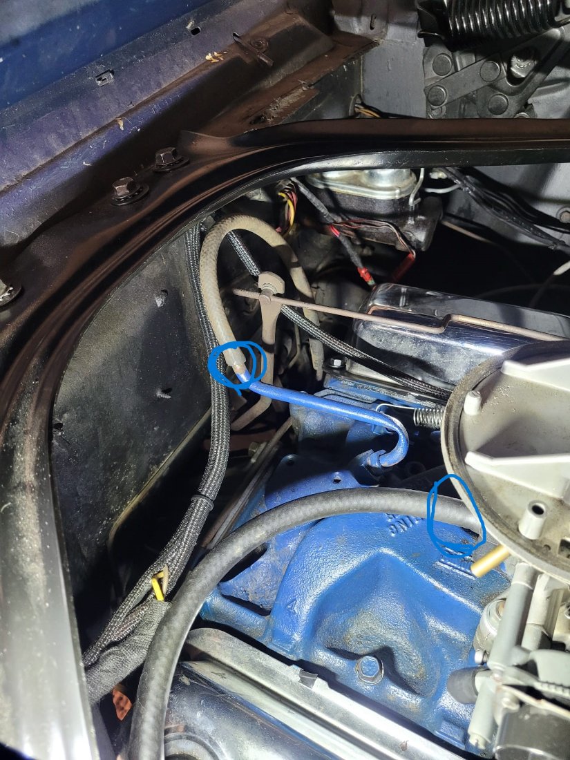

Es sind dann wohl diese Anschlüsse gemeint...

Hallo Josef
Ja das sind die Anschlüsse. Ich schreibe aber wegen dem Röhrchen dass Du eingekreist hast. Das Vakuum vom C-4. Es sieht abgeknickt aus, nicht dass es nicht funktioniert, aber sicher nicht so von Ford designet.
Würde ich in ordnung bringen.

sigi hat geschrieben: ↑Di 19. Dez 2023, 20:27 Ich schreibe aber wegen dem Röhrchen dass Du eingekreist hast. Das Vakuum vom C-4. Es sieht abgeknickt aus,
Hi Urs,
gut beobachtet, danke. Das ist mir auch schon aufgefallen. Ich würde das Röhrchen gerne durch ein neues ersetzten. Hab schon rumgeschaut, aber bei den üblichen Verdächtigen nichts gefunden. Sieht das im Original überhaupt so aus? Kann mich evtl. bitte jemand auf das entsprechende Ersatzteil stoßen, bzw. was gäbs für eine Alternativlösung?
