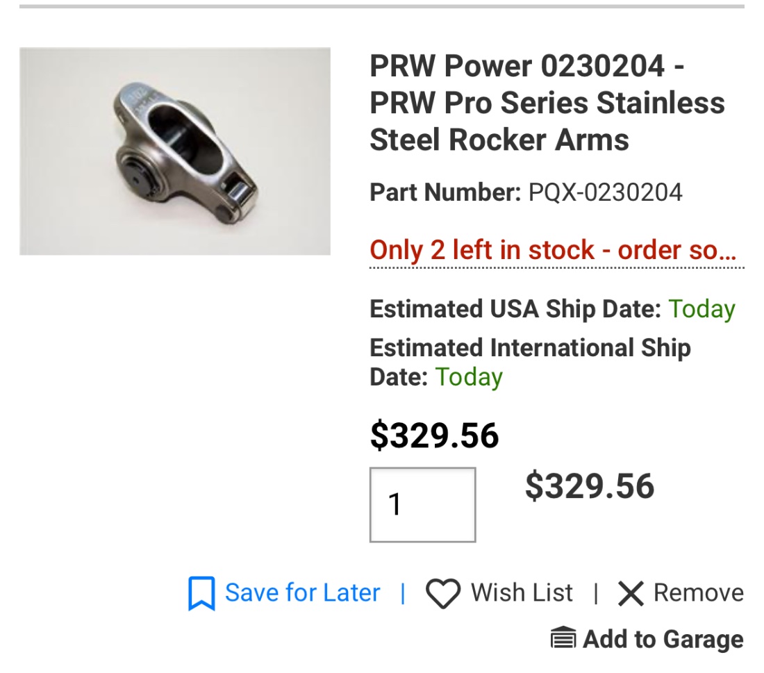

Mega Riesen Dank Adrian!
Also:
Dann brauche ich die Thermactor Plugs ja nicht.
Und bestellen würde ich den nicht FT Kopf, somit ja nicht die härteren Federn.
Und Rollerkipphebel diese hier. Habe die Hoffnung, dass diese mit den vorhandenen Ventildeckeln passen, da die schmaler und nicht so eckig wie z.B die blau eloxierten sind
Gruß Daniel

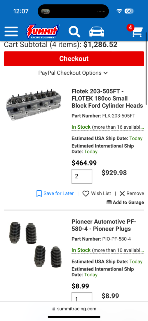

Re: Schaden Kopfdichtung
Beitrag von 70Sportsroof302 »
doch du brauchst die FT-Köpfe. Die anderen ohne den Zusatz FT sind für Rollernocken, die haben noch härtere Federn drin.
Bei den Nockenwellen und Hydros gibt es FT = Flat Tappet, das sind die mit den glatten Lauffläche zwischen Nockenwelle und Hydro und eben Roller, da haben die Hydros eine Rolle an der Kontaktstelle zur Nockenwelle. Roller können z.B. ein deutlich schärferes Profil an der Nocke haben, deshalb sind da die Federn tendenziell härter. Je härter die Feder, desto höher ist die Kraft zwischen Hydro und Nockenwelle. Deshalb sollten die Federn nicht unbedingt härter sein, als es die Nockenwelle erfordert, um das Material zu schonen.
Ich denke es müsste mit der FT-Version gehen, bin aber nicht absolut sicher. Da würd ich noch auf weitere Meinungen warten.
Die Stöpsel für das Thermactorsystem brauchst du, du hast die Abgasrückführung ja nicht. Die Bohrungen in den Köpfen sind dafür gedacht, dass man das Abgasreinigungssystem auf auf neueren Motoren weiterverwenden kann.
Der Link von mir war ein set mit 4 davon, das waren die, die in meinen Köpfen verbaut sind.
C-YA
Adrian

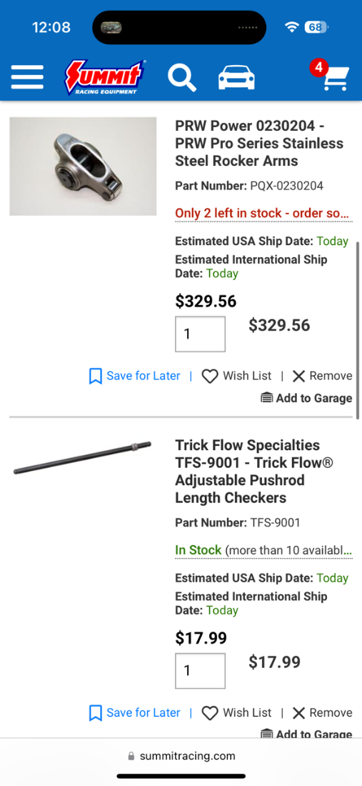

ShoxX1993
Beiträge: 345
Registriert: Mo 13. Nov 2023, 18:57
Beitrag von ShoxX1993 »
Ach Jo stimmt, ich hatte deinen link zu den Plugs ehrlicherweise gar nicht benutzt, da in der Beschreibung der Köpfe eine Artikelnummer stand. Diese sind aber einzeln und kosten pro Stück 10$ und deine 9$ für ein 4er Set
Und nochmal danke zur Erläuterung des FT Kopfes. Wenn sich noch andere jetzt der Meinung anschließen, würde ich dieses Setup bestellen
Gruß Daniel
Den Length Checker noch nicht. Das war nur ein Beispiel, die gibt es in zig verschiedenen Längen. Da musst du zuerst schauen, wie lang die ungefähr sein müssen. Kann dir auch notfalls meinen leihen wenn mir ne PN schickst.
Kopf- und Krümmerdichtungen hab ich glaub auch noch nen Satz rumliegen. Dafür könntest mir was bei Summit mitbestellen ;)
C-YA
Adrian
Okay dann lass ich den noch weg.
Kopf und Krümmerdichtung hab ich bereits rumliegen und hatte ich mal bei Rock Auto geholt
Ich warte erst noch ab mit der Bestellung.
Was bräuchtest du denn ggf?
Gruß Daniel
