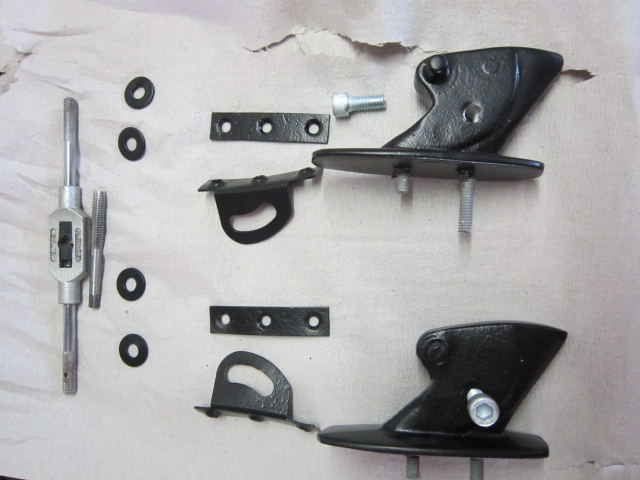

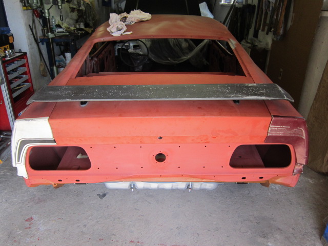

Guten Abend

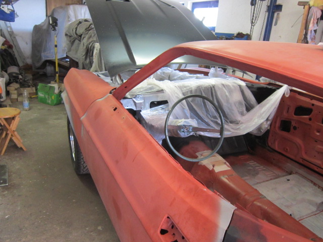

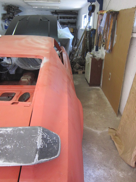

Jetzt stehen die ersten Lackiervorarbeiten an. Zuerst alles Zusammenbauen und die Spaltmasse einstellen - langwierige Sache. Entgegen meinen Erwartungen und Meinungen anderer passt die Aftermarket hood (gekauft bei Mc Parts) perfekt. Lediglich das Blech ist etwas fragiler als beim Original.

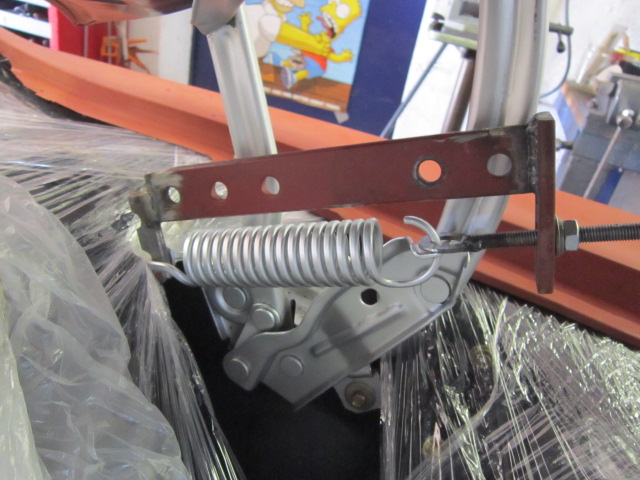

Leider musste ich die hood hinges zum Einstellen noch einmal abbauen - hiezu habe ich mir einen simplen aber zweckerfuellenden Spanner gebaut.
Besonderen Stolz beschert mir mein original Spoiler den ich auf Ebay.com ergattert habe.
Den Kotfluegel der Beifahrerseite sowie rear und front valance werde ich vermutlich ebenfalls gegen Neuteile tauschen - Aufwand fuer Reparatur steht ausser Verhaeltnis.

Derzeit tut sich bei mir nicht viel, aber habe bereits von Ralf die Verstaendigung ueber das Eintreffen meiner Teile bekommen. Zwischenzeitlich konnte ich mit Hilfe meines Bruders, in muehsamer Arbeit die Haubenschaniere einstellen.
Oeffnet und schliesst jetzt butterweich.

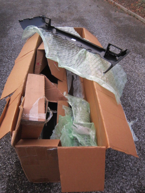

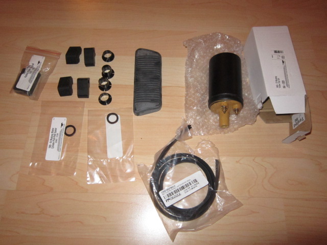

Weihnachten - selbstbezahlte Geschenke auspacken...
Neben ein paar Kleinteilen, ein Fender Front und Rear valance - Danke fuer gute Zusammenarbeit an All About Mustangs
Hier die Bilder:

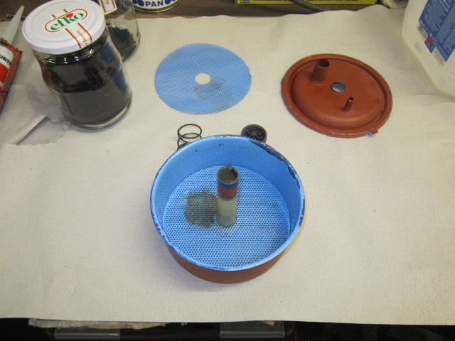

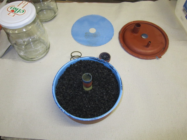

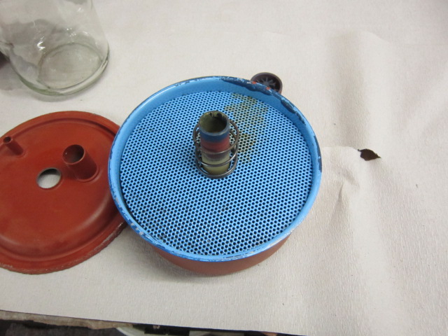

machmeter1
- Beiträge: 643
Re: 72er Mach1

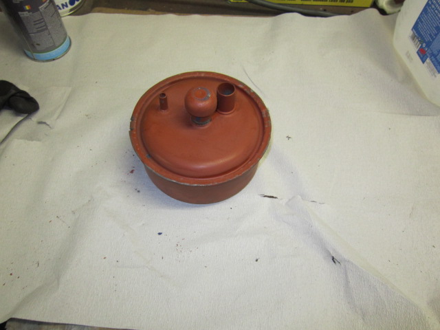

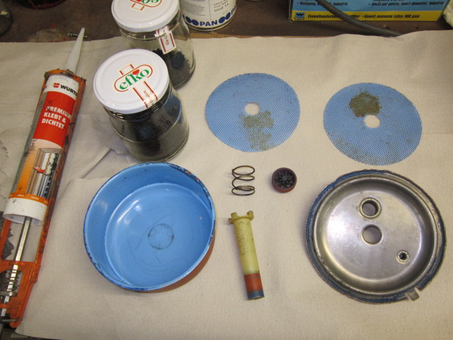

Da ich in meiner anfaenglichen Euphorie auch den Charcoal Vapor Canister sandstrahlen liess, musste ich diesen zur Reinigung oeffnen.
Das Granulat habe ich unter ein feines Netz gelegt und mit dem Staubsauger gereinigt.
Fuer alle die es interessieren sollte, so sieht der Canister und sein Innenleben aus. Es hat mich gefreut, das meine Motorfarbe (welche mir zu hell vorkam) exakt zur origninalen Farbe im Canister passt. - habe die korrekte Farbe am Motor
Auf einem kleinen Amboss und mit Gummihammer der Falz hervoragend wieder sauber schliessen.
Dichtmasse nicht vergessen - war original auch vorhanden.

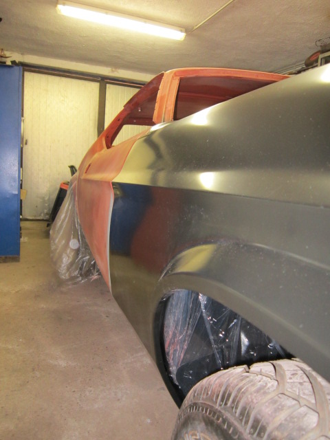

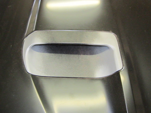

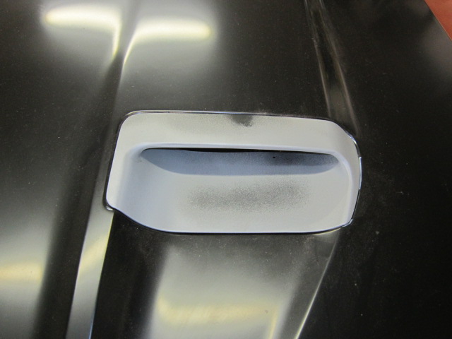

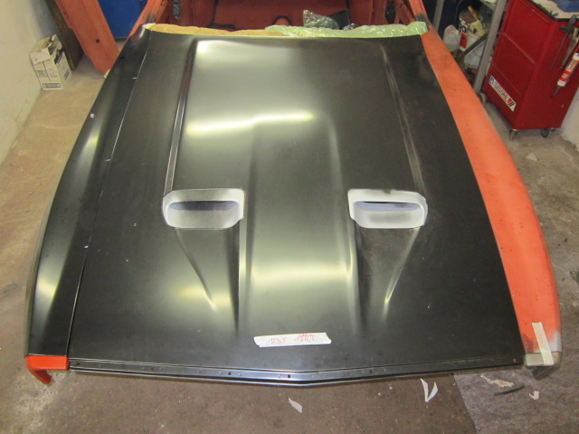

machmeter1
- Beiträge: 643
Re: 72er Mach1

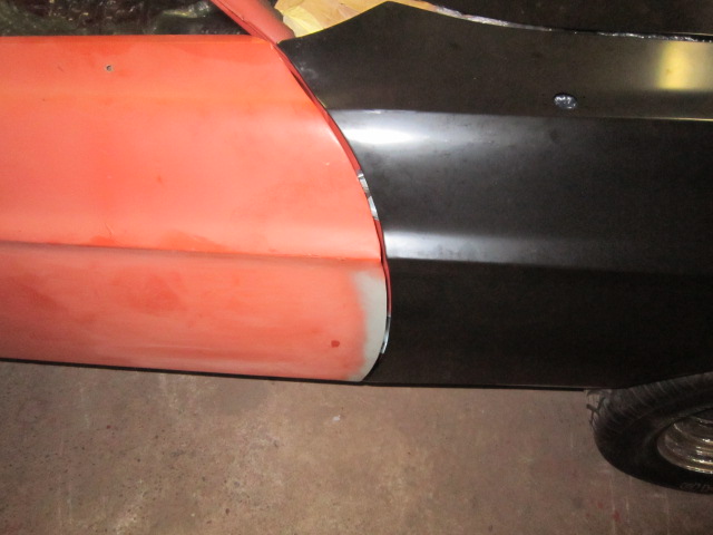

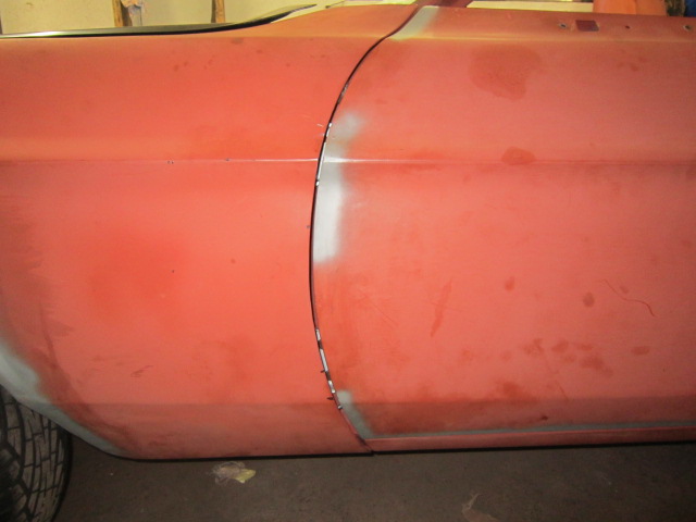

Der Afermarket Fender passt eigentlich recht gut. An der Front, zur Gussecke muss ich noch nacharbeiten und die Antennenoefnung schliessen. Aber ansonsten habe ich doch akzeptable Spaltmasse hinbekommen. Die Motorhaube muss auch noch ein wenig abgesenkt werde. Rundung und Spalte passen bereits.
Die Aftermarket Hood Inlets bedurften auch ein wenig Arbeit, passen jetzt aber perfekt.

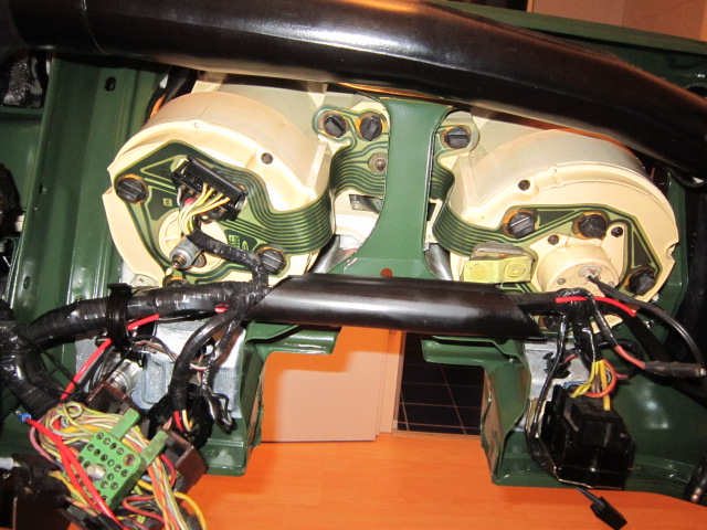

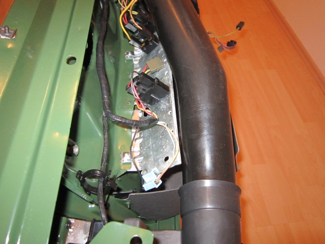

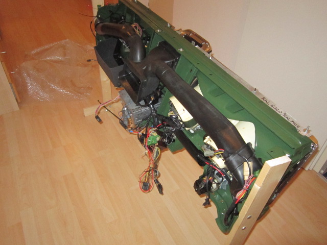

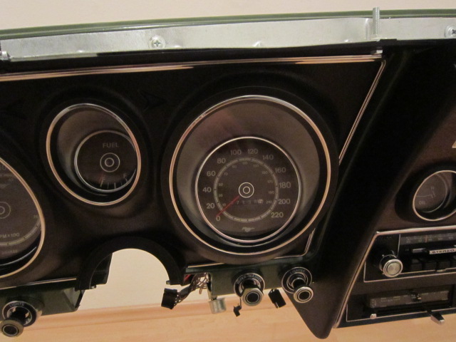

machmeter1
- Beiträge: 643
Re: 72er Mach1
Guten Abend

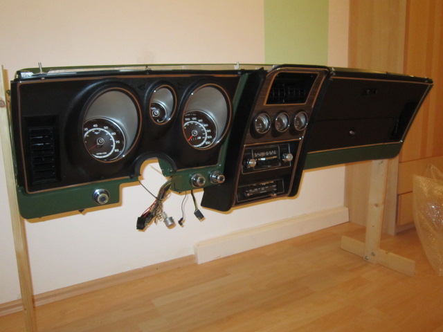

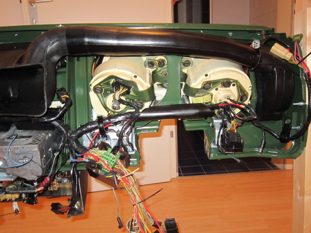

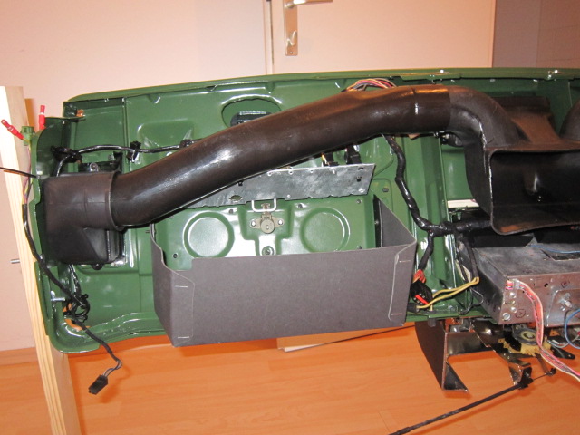

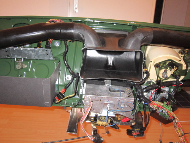

Mein Dashboard ist zusammengebaut und fertig fuer den Einbau. Dank eines Schweizer Kollegen habe ich nun einen KM Speedometer bekommen.
- IMG_0471.JPG (104.19 KiB) 2341 mal betrachtet
- IMG_0475.JPG (140.28 KiB) 2341 mal betrachtet
- IMG_0461.JPG (104.73 KiB) 2341 mal betrachtet
- IMG_0470.JPG (90.25 KiB) 2341 mal betrachtet
- IMG_0479.JPG (101.59 KiB) 2341 mal betrachtet
- IMG_0480.JPG (111.77 KiB) 2341 mal betrachtet
- IMG_0481.JPG (126.16 KiB) 2341 mal betrachtet
- IMG_0482.JPG (132.82 KiB) 2341 mal betrachtet
- Beiträge: 5927
Re: 72er Mach1
hi wolfi,
ein tip am rande, kleb die heizungsschläuche noch mit panzerband fest dann somit verrutschen sie nicht beim einbau.
lg
abudi
lg
abudi
