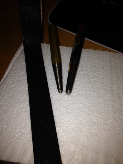

Billy the Kid hat geschrieben:Hi Klaus schön zu hören....dann ist ja mein Motorständer wieder überflüssig ;) .Bin auch gerade dabei meine Dreiecksfester vorne zu überholen und wollte wissen wie Du das mit den kleinen Nieten gemacht hast und was Du dann wieder in die Schiene geklebt hast,Filz?

Hallo Olli
Habe deinen Post nicht gelesen :o :o entschuldige, mit den Nieten das ist fummelei ich habe mir einen Körner
zurecht geschliffen und damit die Nieten zusammengeklöppelt, die Schienen da war der Filz noch super, da habe ich
nix gemacht, ich habe aber ein Isolierband mit Stoffbezug, das könnte man dafür verwenden ich schau gleich mal
wo man das bekommen kann, und den Motorhalter brauch ich nicht mehr wer einen braucht bitte melden.
Gruß Klaus

Hi Klaus. Ist ja net schlimm :D kannst Du mir vielleicht bitte ein Bild von dem Körner zeigen wie Du den geschliffen hast. Das mit dem Klebeband wäre auch super. Danke Dir.

Hallo Oli
Moch isch haste bis morgen
Gruß Klaus

Hallo Oli
das Gewebeband ist von Certoplast damit habe ich meine Kabelbäume innen gewickelt, das ist Temperaturbeständig
- 40 bis + 150 Grad die Oberfläche ist wie Stoff / Filz klebt super, zu den Körnern mit dem spitzen weiten, mit dem Flachen
platt machen funzt gut, als Unterlage habe ich einen kleinen Ambos genommen, machste am besten mit 2 Leuten
1 zum halten ist da gut, ich habe es alleine gemacht, ist dann etwas mühsam.
Gruß Klaus

Super Klaus :D ..Danke Dir das hilft mir schon weiter. Hab mich schon gewundert wie die kleinen Nieten fest gemacht werden.
Gruß Oli
