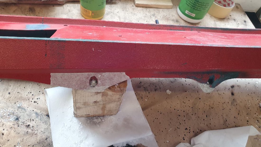

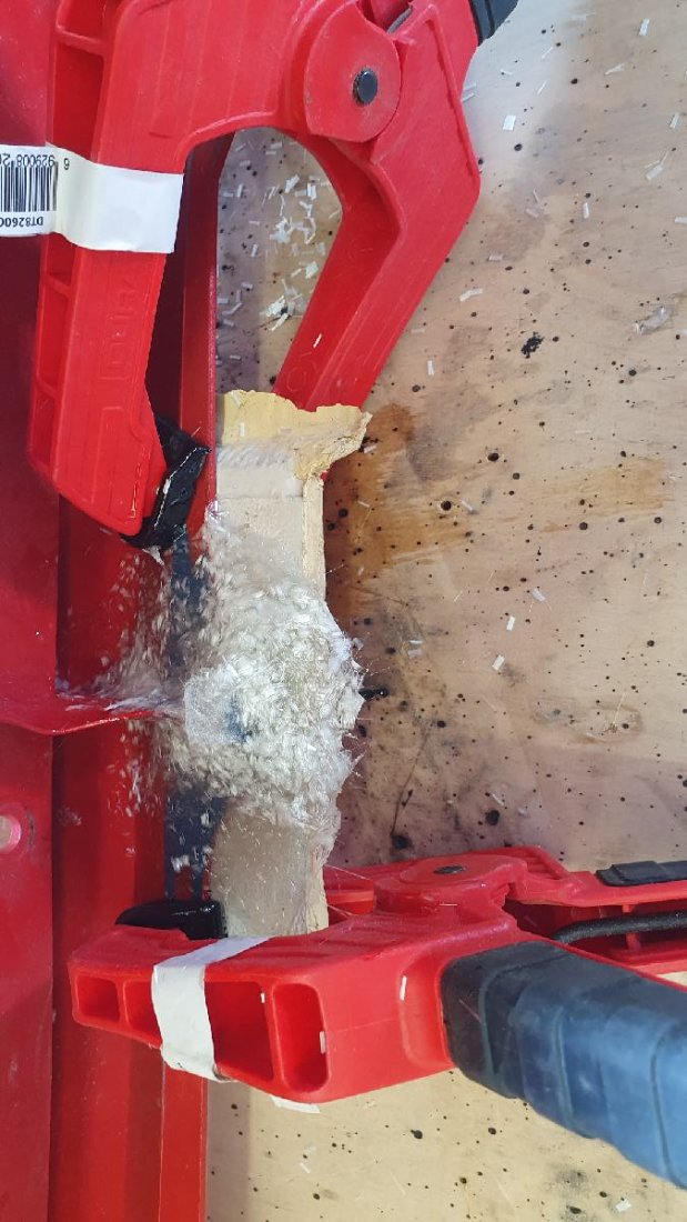

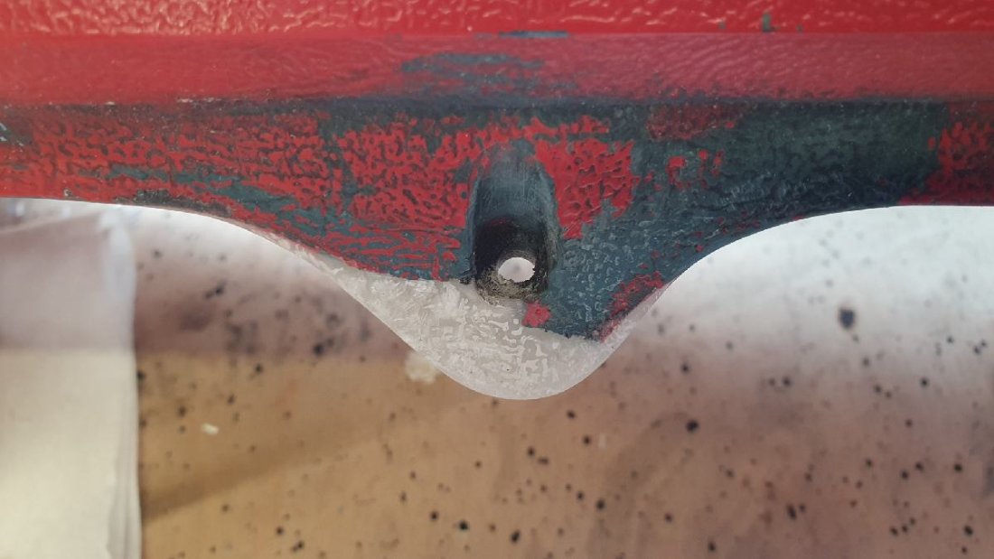

Und noch was.... deine Kunststoffteile solltest du mit GFK Harz machen und vorher einen Abdruck der Struktur.... das hält und sieht wieder gut aus... mit dem Metallspachtel hab ich sehr starke Zweifel, dass das funktioniert....:

Den Strukturabdruck mach ich mit Trennmittel und ganz normalem Polyesterspachtel. Der dient dann als Auflage für das Harz.

Danke für die Tipps mir GFK Harz das hätte ich sogar da. Ich hab ja noch die andere Seite die gebrochen ist da nehme ich die Variante Danke
