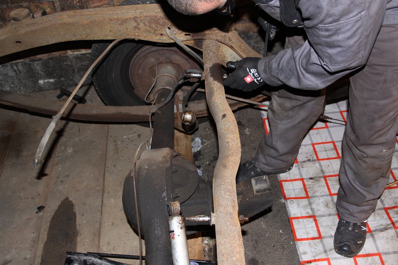

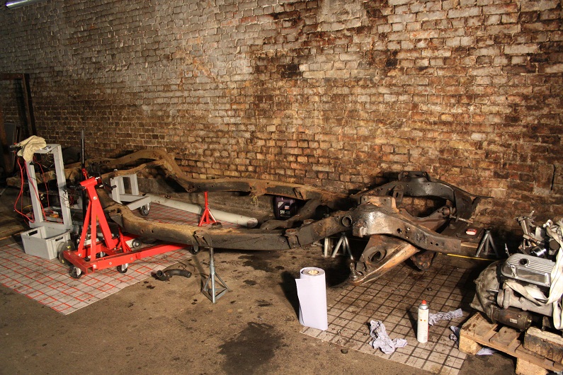

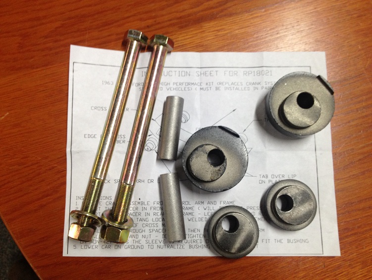

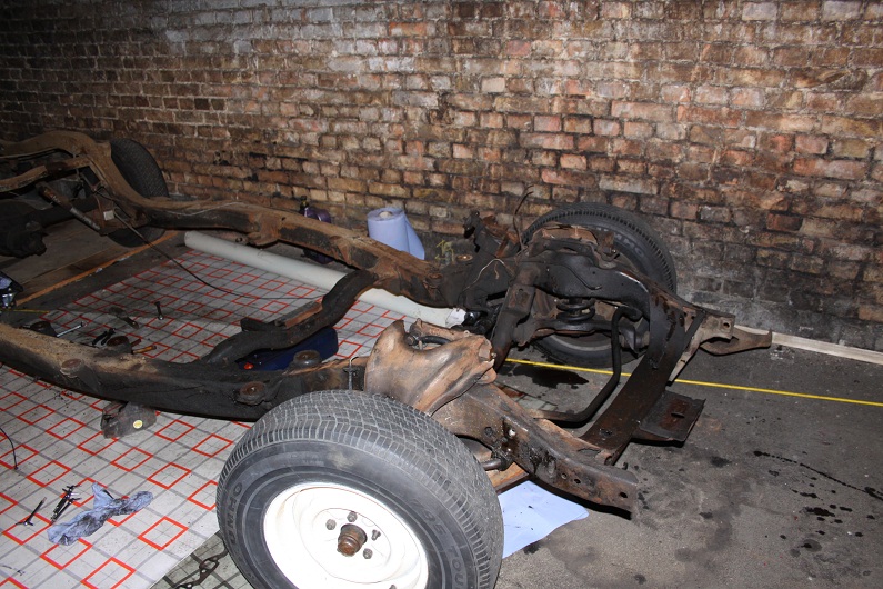

Hallo, gestern waren keine Blecharbeiten angesagt, sondern Abudi und ich haben die letzten Tage mit Plusgraden genutzt um das Fahrgestell komplett zu zerlegen. Nach 6 Stunden waren wir komplett fertig und das Fahrgestell zu 98% zerlegt. Die letzten beiden Schrauben für den lower control arm der Vorderachse braucht eine 48er Stecknuss um geöffnet zu werden, die ich leider nicht hatte. Das ist eine sehr interessante Konstruktion die nur 63/64 zum Einsatz kam und aus einem beweglichen Exzenter in einer Buchse besteht. Dieser Exzenter bewirkt beim Einfedern eine Verstellung der ganzen Achsgeometrie. Ziel von Ford war mehr Komfort zu erzielen, was bei niedrigen Geschwindigkeiten auch funktioniert hat. Bei etwas höherer Gewschwindigkeit aber zur Folge hatte, dass das Fahrverhalten sehr schwammig und fast unfahrbar war. Deshalb wurde es von Ford auch nach 1 1/2 Jahren wieder verworfen. Es gab ein Upgrade, dass die beiden Exzenter in einer Position fixiert hat, das gibt es immer noch zu kaufen oder ein Upgrade auf die Version mit der die 427er ausgelifert wurden, nämlich einer geraden Schraube ohne Exzenter. Egal welche Variante man wählt kosten die Buchsen und Schrauben nur für den lower control arm ca. $500.- :o
Trotzdem hat das Zerlegen Spaß gemacht :D Danke nochmal Abudi.
lg Martin

Hallo Martin,
Wow! Der Rahmen und die restliche Mechanik sehen richtig gut aus, für ein Auto was 50+ Jahre alt ist...
Ja, das Fahrwerk solltest Du dringend umbauen - den Kit gibt es immer noch.
Mit dem Kit war das Fahrwerk etliche Jahre Standard bei der NASCAR - kann also nicht soo schlecht gewesen sein :!:

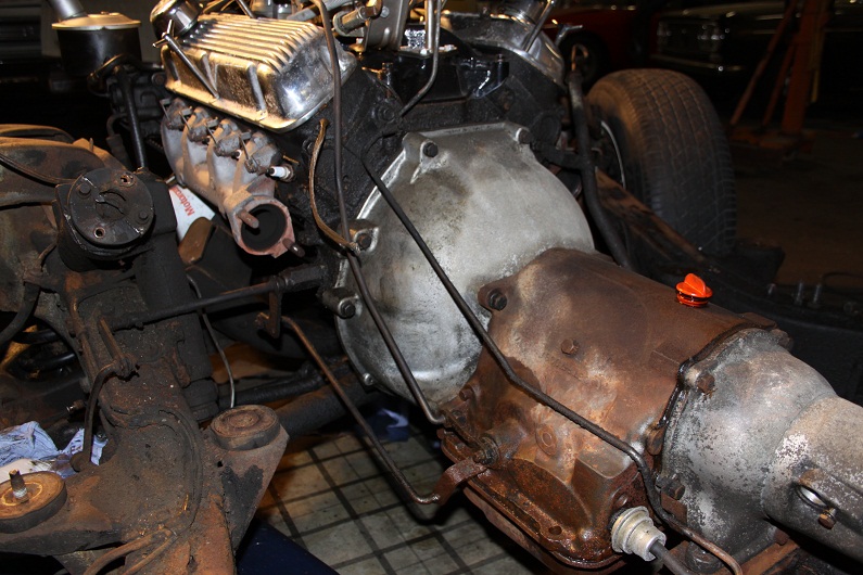

Euch ist bewusst, dass das ein relativ gesuchter (Cobra, Tiger) 5 Bolt 289er ist - oder?
Aber das Getriebe - Fx oder MX oder doch lieber ein "Door Stop" ?? :D

Ja, der Rahmen ist großteils ganz gut. Abudi und ich haben festgestellt, dass die linke Seite im Norden der USA verbracht haben muss und die rechte Seite in Californien :-) So unterscheidlich sind die...
Das mit dem Motor habe ich schon gehört, dem äußeren Zustand nach zu urteilen, war der auch noch nie offen. Vielleicht bringt der dann wieder ein bisschen Geld in die Kassa, sobald der 408er läuft :-)
Bei der VA wird es wohl dieser Kit werden:

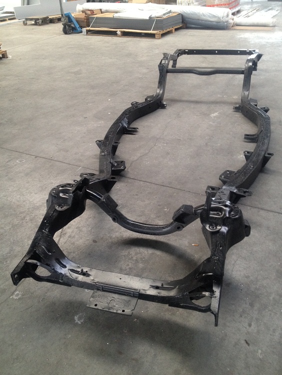

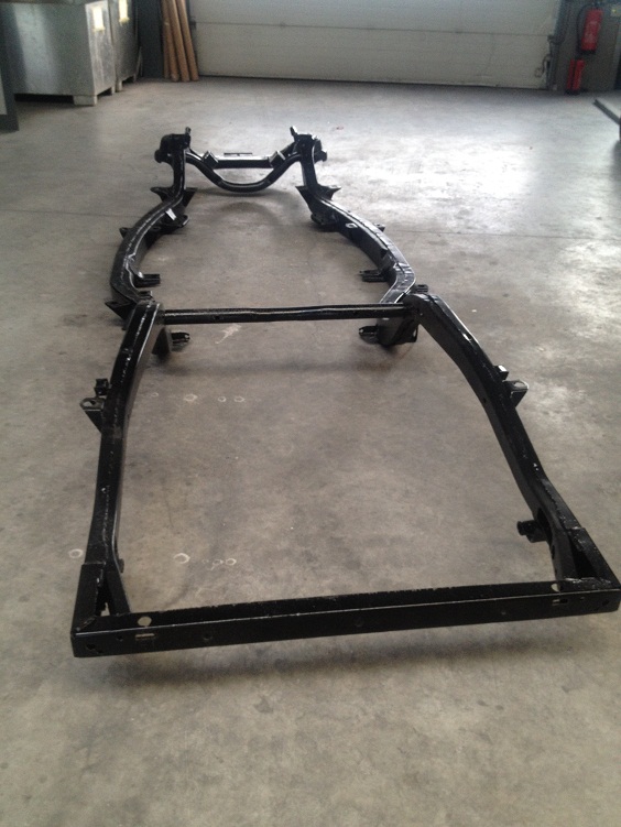

Bin leider etwas faul mit dem posten was vor allem daran liegt, dass ich zu wenig Fotos mache, die auch etwas Aussagekraft haben. Aber dei Arbeiten gehen zumindest voran, wenn auch nicht so schnell wie ich gerne hätte. Damit sich hier wenigstens irgendetwas tut hier 2 Fotos vom Rahmen den ich gestern vom Sandstrahler fertig lackiert zurück bekommen habe. Ist eine angenehme Abwechslung wenn man neben der ständigen Schweisserei und Schleiferei auch was an einem sauberen Teil arbeiten kann.
lg Martin

...und gerade zugestellt worden. Der Replacement kit für den Exzenter am unteren Control Arm. Bin neugierig wie das montiert gehört :-)
