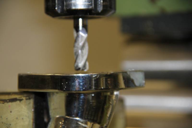

nach ca. 1500 km ohne irgendwas hab ich beschlossen die latente Undichtigkeit am Thermostaten zu beseitigen.
Das ist vielleicht ein Glump, der Chromgedönsanschluss. Da hat der Chinamann bestes Gummialuminium verarbeitet.
Und der fleissige SchrauberAmi mit Drehmomentbegrenzung im Arm hats festgezogen bis nimmer weiter geht.
Somit: Verbogen, das gute Stück.
Thermostatgehause 03.jpg (42.54 KiB) 1593 mal betrachtet
Ralf
Mustangrosen
Beiträge: 714
Registriert: Mo 2. Dez 2013, 19:10
Fuhrpark: 68er FB 390
Re: Überarbeitung unseres 68er Coupes
Beitrag von Mustangrosen »

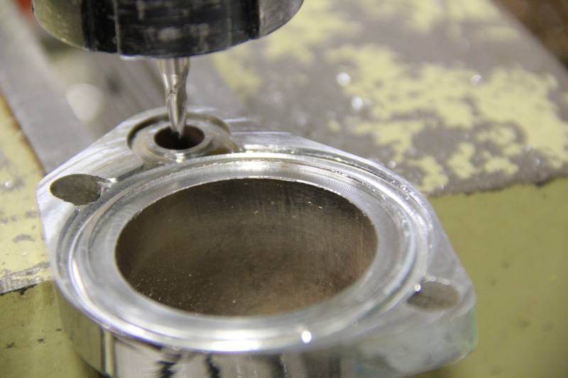

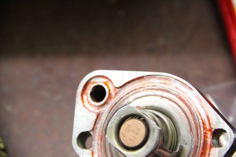

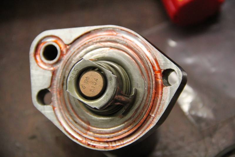

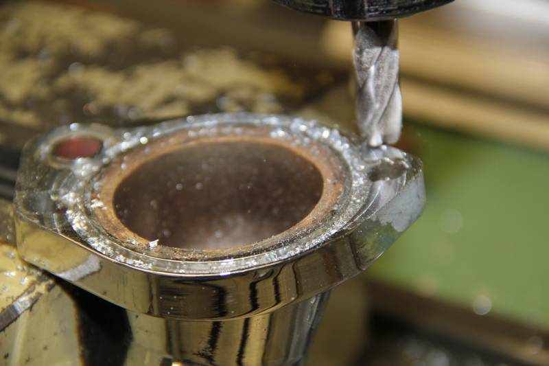

Den Flansch hab ich überfräst, neuen Sitz für Thermostat und ne Nut für die Gummidichtung rein - sollte nun dicht sein.
meine Frage: Gibts die Gehäuse aus besserem Material? Oder sind alle "Aftermarket-Teile" so grauslig?

Genau so hat meins auch ausgesehen! Habs schon öfter gehört.
Scheint also kein Einzelfall zu sein. Habs dann ganz rausgeschmissen,
weil auch von innen schon Material abgetragen wurde.
Habe dann das einfache Teil bestellt, und seitdem ist Ruhe...!

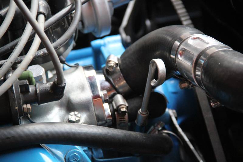

egal - die Kiste läuft, wir sind aufgrund des schönene Wetters schon rund 1500 km gerollt, und das ohne Mucken. (Er tropft ein bissel aus dem Getriebe, an den Wellen der Schaltung) auch am Ausgang ein klein wenig, aber der Ölverlust ist mit dem Peilstab nach diesen Kilometern kaum zu sehen. Hier heisst es halt beobachten.
Der Wasserverlust ist/war auch minimal, jetzt beim Regenwetter bin ich halt mal drangegangen. Vielleicht hält er nun ja dicht.
Thermostatgehause 01.jpg (69.21 KiB) 1542 mal betrachtet

Hatte auch den Chromflansch und der sah genauso verbogen aus.
Weg damit und einen "normalen" verbaut http://www.rsb-parts.de/wbc.php?sid=851 ... 2&recno=15 , neue Dichtung und alles perfekt dicht.
