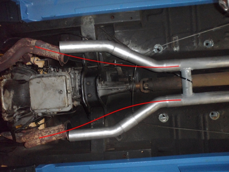

Und es ging weiter. Heut hab ich mich an den Auspuff gemacht. Ging eigentlich ganz gut nur passt die Flucht zum Krümmer überhaupt nicht.
Ich bin nur noch nicht ganz sicher wie ich die Rohre biegen soll damit es was wird. Ich denke das es Strömugstechnisch besser ist wenn ich es wie mit der roten Linie beschriebnen mache, oder was meint ihr? Hoffe das ich die Rohre gut biegen lassen wenn ich sie erhitzt hab...

Glaubt ihr es ist einfacher ein neues gerades Stück dementsprechend zu biegen, oder die vorhandene zu biegen? Da diese zweiteilig sind wäre ich etwas flexibler, was meint ihr?

Es hat zwar keiner geantwortet, aber ich hab mich entschieden die beiden Einzelteile zu benutzen da ich so flexibler bin. Werde die beiden aber dann zusammenschweißen.

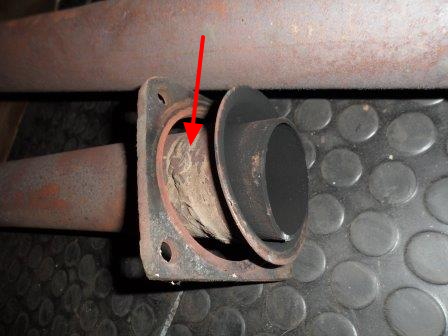

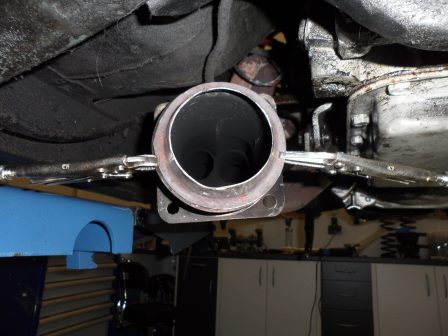

Ich hab heute nicht so viel Zeit gehabt aber bischen habich dennnoch geschafft. Ich hab das reduizierstück von der alten Anlage vor der Schweißnaht abgeflext und kann nun den Ring auf die neuen Rohre in dem passenden Winkel aufschweißen, Ich werde diese auch bündig verschweisen und nicht das Rohr durchstecken. So veringere ich auf jeden Fall den Strömungswiderstand.
SAM_0408 bea.jpg (55.24 KiB) 1498 mal betrachtet

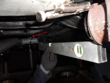

Jetzt hab ich wieder ne Frage und hoffe und mir diese beantwortet.
Meine H-pipe verbindung der Anlage liegt direkt unter der Kardanwelle. Reichen 1,5cm Abstand aus? Oder muss das mehr sein? Der rote Pfeil ist mein 1,5cm abstandshalter. Und dann noch, spielt es eine Rolle wenn die Verbindung zwischen Fächerkrümmer und Auspuff der tiefste Punkt der Anlage ist? Würde sich dort Kondenswasser bilden?

Hab mir jetzt noch zwei verstärkte 100mm Flexrohre bestellt. Zum einen mindert das die Bewegungen vom Fächer zum Auspuff und ich muss die Rohre nicht so extrem biegen.
Hi Marco,
ob der Abstand von 15mm reicht weiss ich nicht,denke aber das es OK ist. Die großen vertikalen Bewegungen sind wohl eher im Bereich der HA.
An meiner Sally habe ich eine Abstand von etwas mehr als 30mm. Ist allerdings ein 67er Coupé.
Vielleicht weiss da noch jemand mehr.
Um Kondenswasser und schwarze Rotze zu vermeiden, stecke ich schon seit Jahren, nach jeder Ausfahrt Lappen in die noch warmen Auspuffrohre.Funzt einwandfrei.
Mich wundert das deine Longtubes so aus der Flucht sind. Meine laufen fast parallel zueinander.

Hi Martin, danke für deine Antwort.
Ich denke das Longtubes zusammen als Set mit der Anlage gekauft wurden und deshalb meine Anlage nicht ganz draufpasst. Vielleicht hat jemand noch ne andere Erklärung.
Die Frage war ob sich vorne Kondenswasser bildet, nicht nach den Endtöpfen, keine Ahnung ob das überhaupt ne Rolle spielt. Hinten werd ich dann auch mit Lappen verschließen.

Theo was sagst du zum Abstand von Auspuff zu Kardanwelle? Sollte passen oder?
Und wie findest du die Flexrohr Variante?
