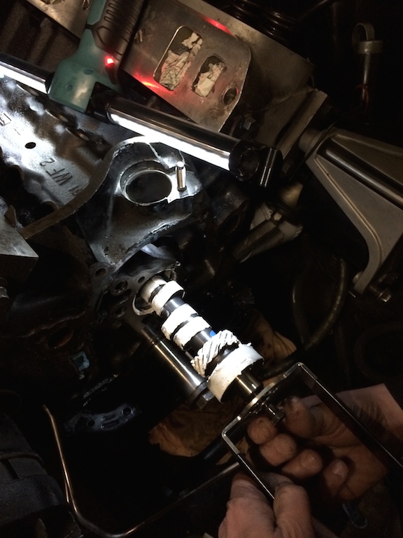

So, heute wurden schon diverse Ventilschaftdichtungen, mit Federn gewechselt,
Steuerkettengehäuse entfernt, Steuerkette raus, die "alte" Edelbrock Nocke ist raus
und die neue CompCams Rollernocke gut mit Einlaufpaste angeschmiert
und saaaaaanft eingeführt.... :lol:
Vor lauter Arbeiten heute nur wenige Bilder gemacht...
Und rein mit dem Teil.....
Es läuft....
Grüße, Timo
