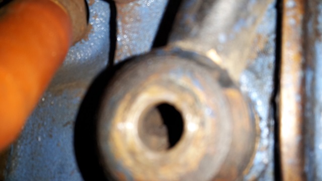

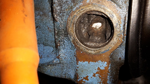

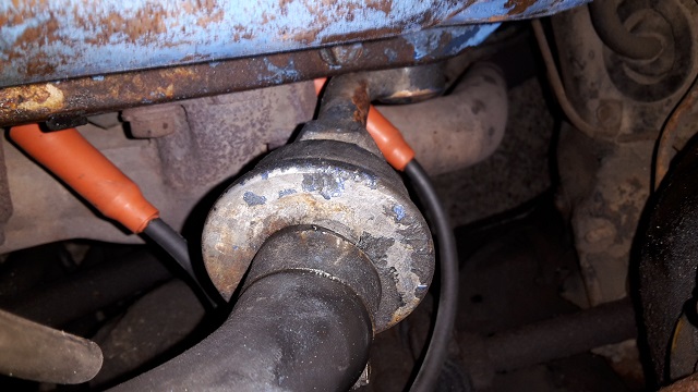

Heute habe ich einige Teile am Motor gepulvert und versucht den Schnüffel von der Motorentlüftung hinten rechts zu lösen.

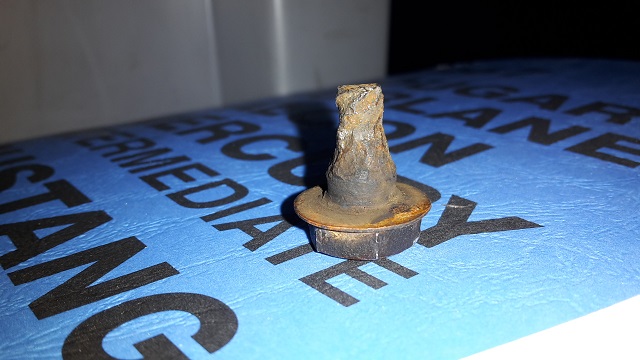

Nach etwa 2 Gewindegängen hat sich die gute Schraube gar nicht mehr bewegt und nachdem ich den Motor gestartet habe ist die Schraube dann mit karacho aus der Fassung geschossen.
Anbei 3 Bilder von der Misere. Kann mir jemand sagen was für eine Gewindegröse dort verschraubt ist?
Ich denke wenn die Schraube schon so aussieht wird das Gewinde am Motor genau so hinüber sein, was meint ihr.
PS: Ohne die Schraube hört er sich an wie ein Traktor :D
Danke euch
Re: Ford Mustang Coupe 1967 USA Import
Das ist keine Enlüftung! Bau den ganzen Krempel incl. Smogpump weg und verschliesse die Gewinde im Kopf mit Schrauben. Velocity Kustom hat solche Stopfen im Programm.

Alles klar Chef, na dann klär mich doch auf.
:shock: Was 'n das für'n Spruch?
Wie wär's zunächst mal mit 'nem Blick ins SM, der Suchefunktion, oder ggf. Google!?

Ja nach Material kann das Gewinde doch noch ok sein. Und wenn nicht dann hilft vielleicht in Helicoil.

Sorry Schraubaer war nicht mein Tag. Dein Stichwort Smog Pump hat mir sehr weiter geholfen.
Jetzt is es mir klar 8-)
Habe deinen Rat befolgt und das System entfernt. Wird jetzt aufbereitet und wandert ins Regal.
Allerdings ist mir die einer der beiden Schrauben mit denen die Ventile am Kopf befestigt sind abgebrochen, sodass ich nicht mehr dran komme :o :x
Habt ihr eine Idee oder hat stand jemand schon mal vor dem selben Problem und hat eine Lösung gefunden bei der der Kopf nicht ausgebaut wird ;) ?

Das sieht wirklich nicht einfach aus. Was wäre wenn Du es so läßt, und dich darum kümmerst wenn der Motor mal raus muß. Dicht sein müßte es ja.

Leider nein, durch das 21,8mm große loch im Kopf schiesst es jetzt Abgase, sodass er sich vorne wie hinten gleich anhört :lol:
Kann den Motor Platzbedingt erst nächstes Jahr raus holen :(
Tja, gefickt eingeschädelt! :cry: Versuch passende Froststopfen zu ergattern und dresch die rein.
Vielleicht passt sowas?
http://m.ebay.de/itm/351104959101?nav=SEARCH
:roll: Heiner...

Mit dicht, meinte ich nur die Stelle wo die Schraube abgerissen ist. Wenn's aber eh nur ein Gewinde für Befestigungsschrauben ist, dann wäre die Baustelle ja nicht so relevant...
