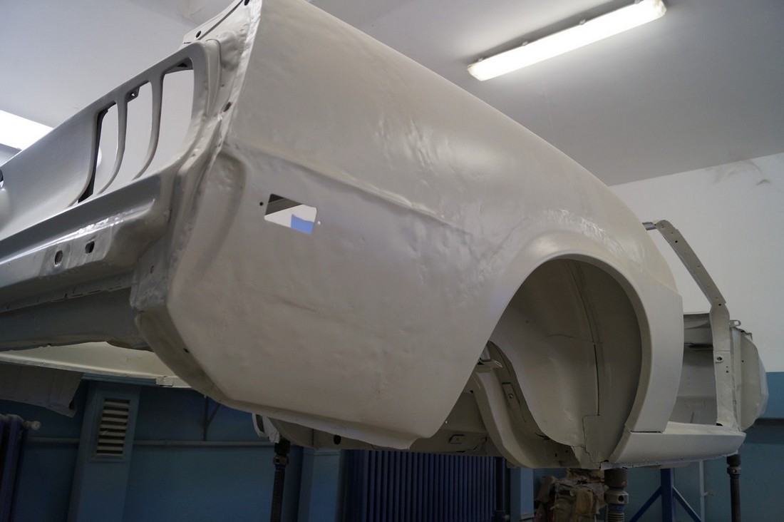

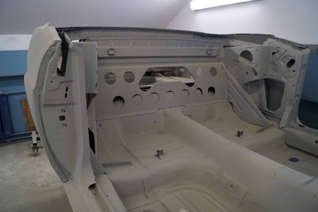

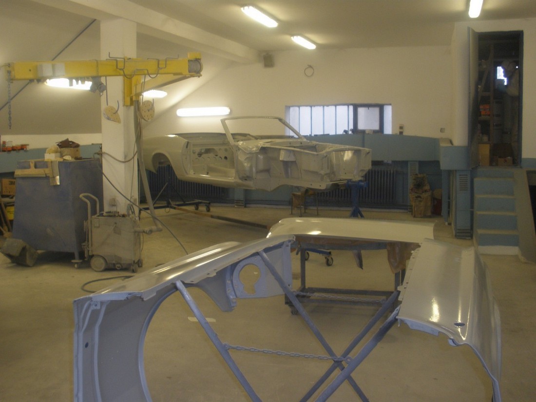

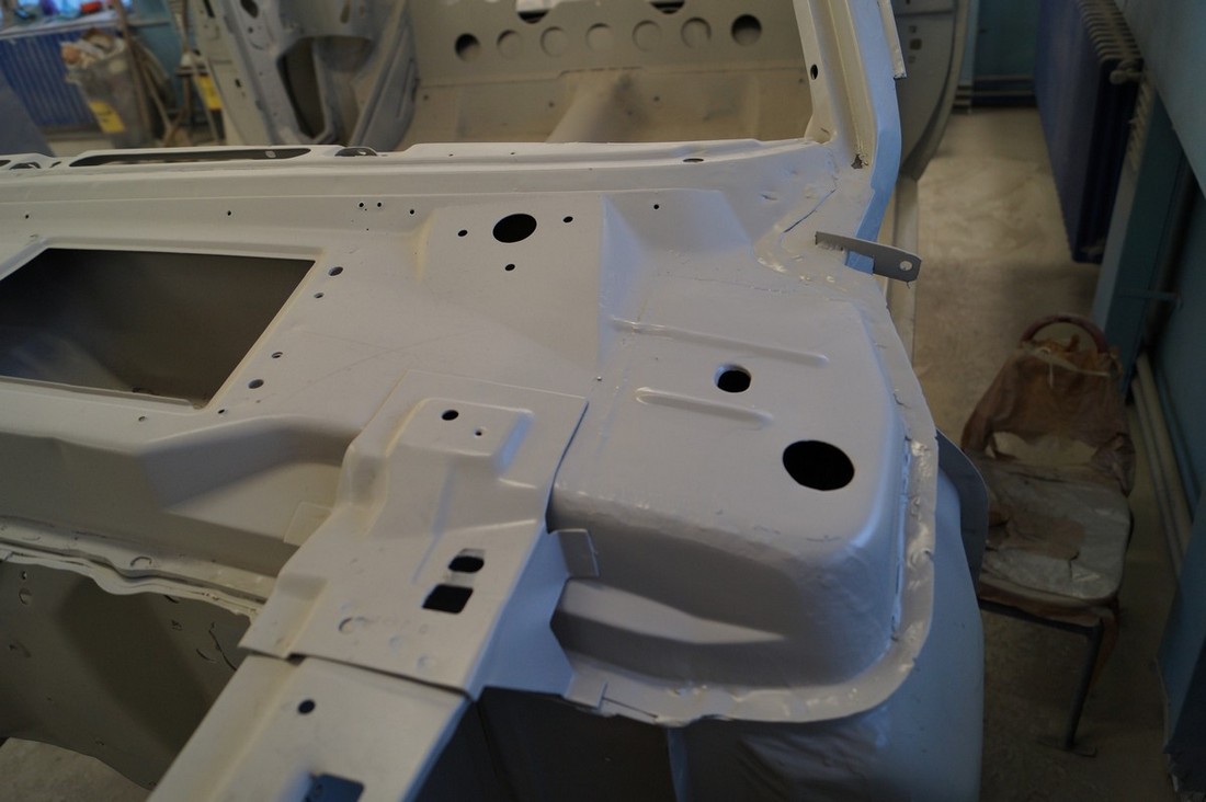

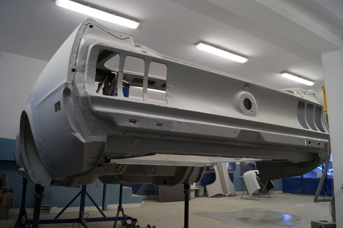

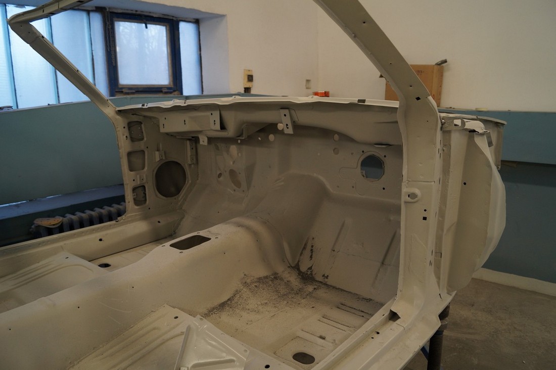

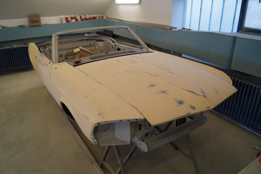

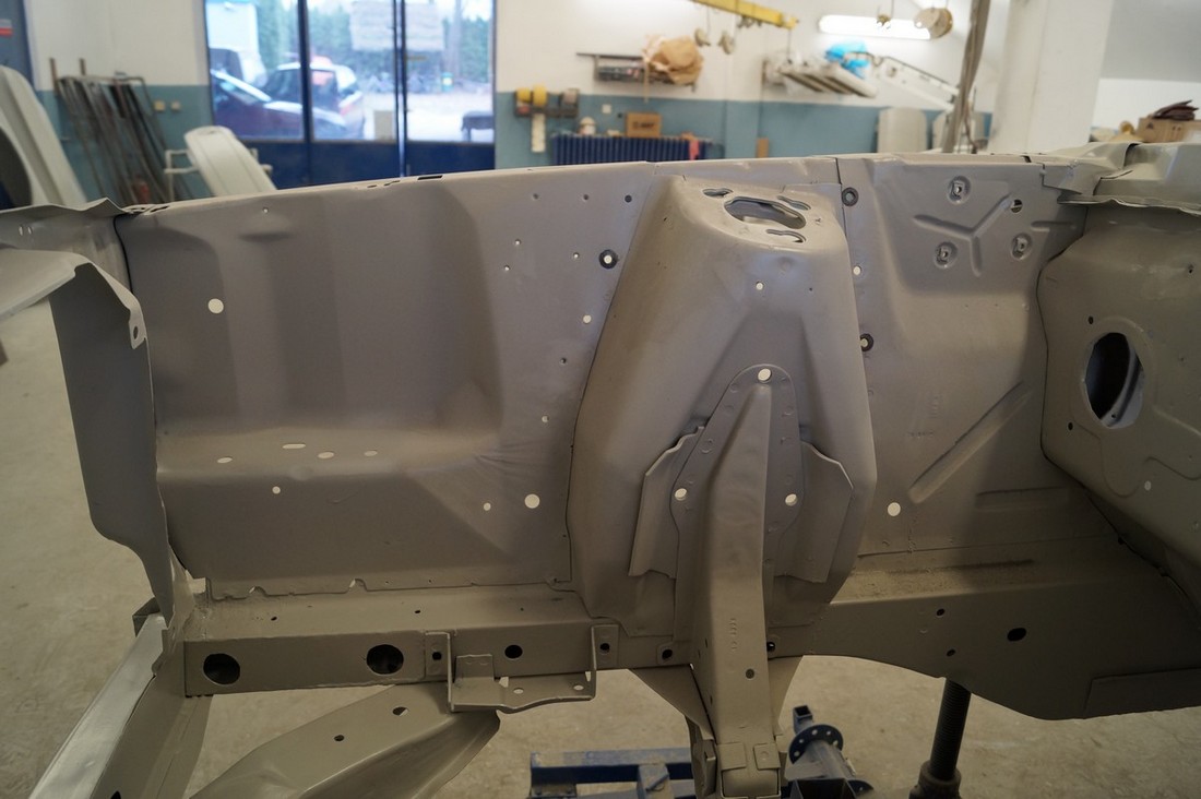

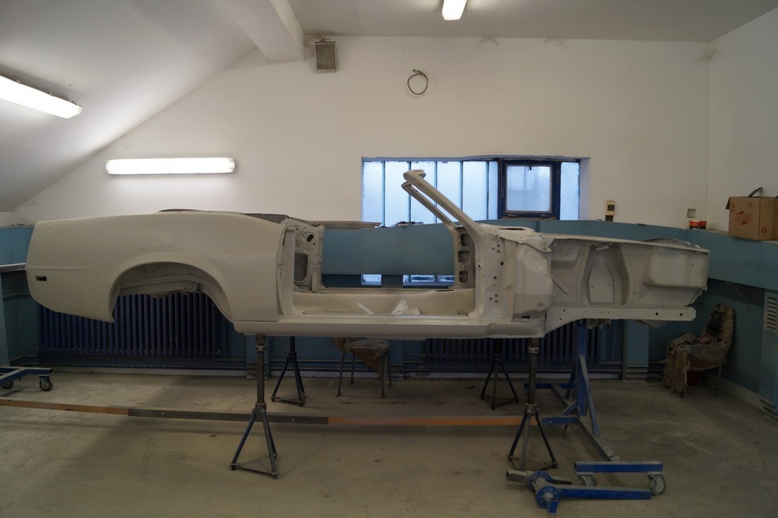

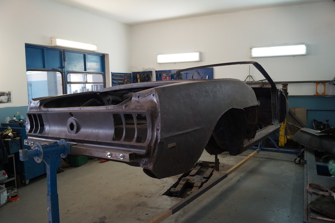

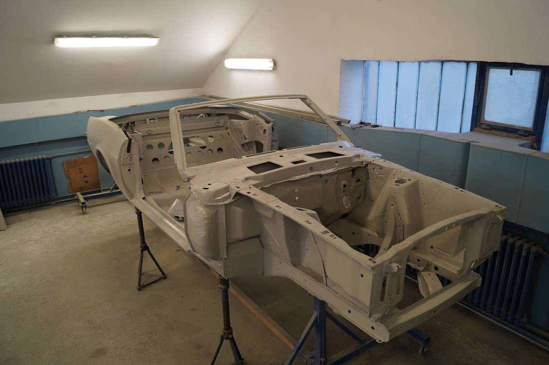

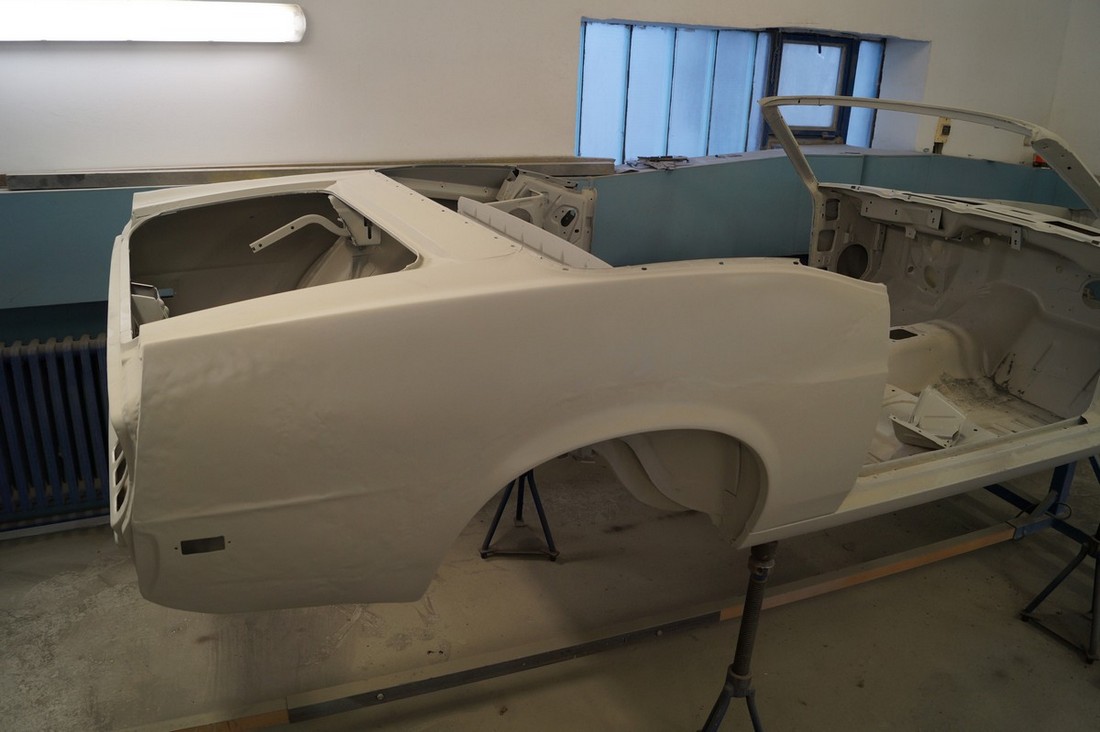

So, zum Nikolaus gibt’s wieder ein paar Bilder. Der Mustang ist runter vom Gestell damit auch die letzten größeren Schweißarbeiten wie z.B. der Front Crossmember erledigt werden konnten. Dann kam Epoxy Primer drauf und ich muss sagen so ganz in weiß sieht man viele Unebenheiten und kleinere Löcher an irgendwelchen Kanten die mir vorher gar nicht aufgefallen waren. Im Großen und Ganzen sind die Schweißarbeiten nun abgeschlossen, es gibt aber tausende Kleinigkeiten an den noch was zu machen ist. Der Mustang ist noch lange nicht fertig, aber bisher bin ich sehr zufrieden mit der Arbeit und auch mit der Geschwindigkeit. Da ist echt eine Menge zu machen gewesen und auch noch zu machen, aber wenn das so weiter geht ist er spätestens im Februar lackiert.
Gestern habe ich echt gedacht, dass ich ja wirklich gerne an Autos rumschraube, aber eben SCHRAUBE, zu dem was die Jungs da gerade machen hätte ich echt keine Nerven. Aber seht erst mal selbst wie er heute aussieht...

Schön wenn es vorangeht, steckt aber wirklich noch viel Arbeit drin,
Seitenteil wolltest du nicht tauschen? Wird es dann noch gespenglert?

das sah in schwarz gar nicht so schlimm aus, deswegen wollte ich so viel vom originalen Blech erhalten wie möglich. Die Repro Bleche sind halt doch nur Repro Bleche. Jetzt in weiß frage ich mich aber schon ob das eine soo gute Idee war und ob ich nicht besser die ganze Seite getauscht hätte. Mal schaun wie weit sie das noch rausgebügelt bekommen.

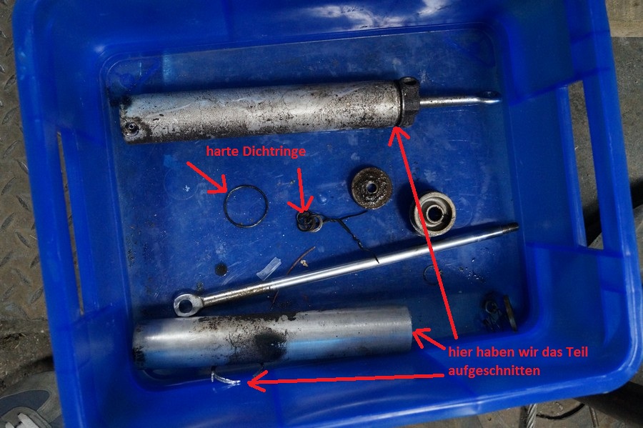

Liebe Experten,

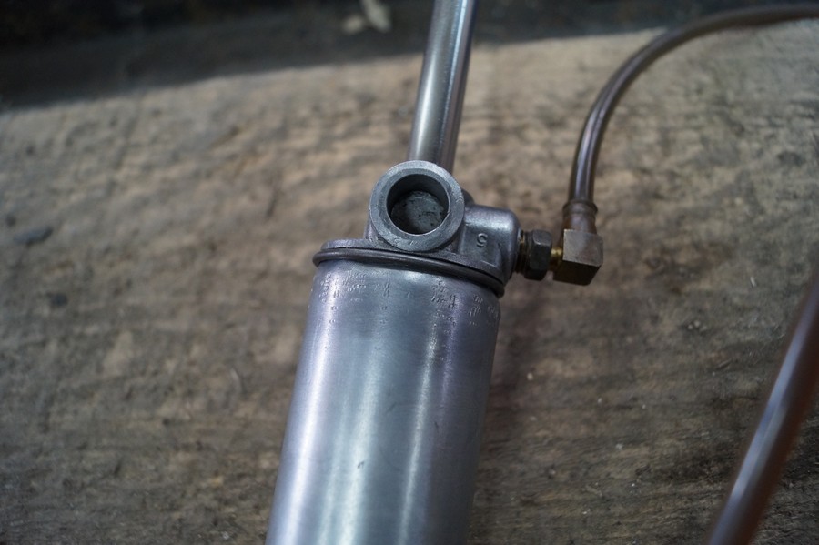

jetzt habe ich mal wieder eine fachliche Frage. Die Hydraulik für das Schiebedach leckt saumäßig. Rein äußerlich sieht das aber alles ok aus, deswegen haben wir den einen Zylinder mal aufgeschnitten. Er ist zwar nicht darauf ausgelegt repariert zu werden, aber ich würde sagen, dass man nur die drei völlig verhärteten Dichtringe (siehe Foto) ersetzen muss und dann sollte das Ding wieder dicht sein.
Aufschneiden und wieder zu klemmen ist zwar auch Aufwand, sollte aber funktionieren. Der Zylinder wird dann zwar 3-4 mm kürzer sein, aber das sollte er aushalten.
Hat jemand von euch das schon mal gemacht? Habt ihr Erfahrungen und könnt mir Tipps geben, ob das tatsächlich so einfach ist wie es aussieht?

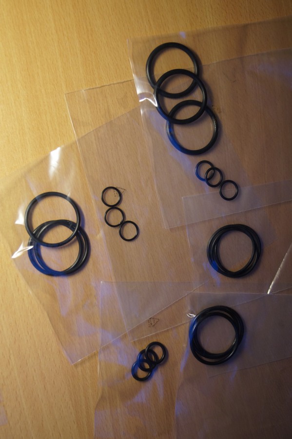

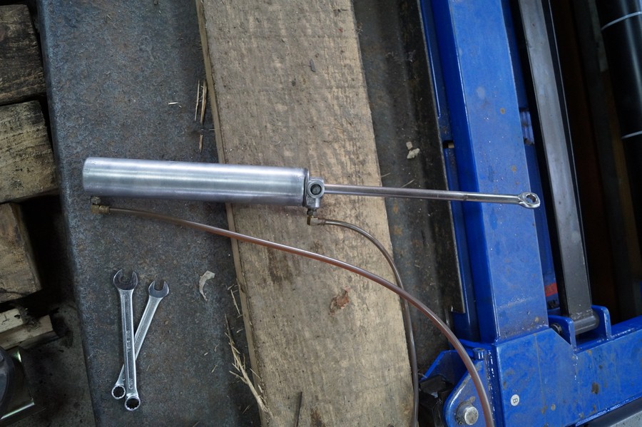

obwohl es keine Rückmeldung zum dem Thema Verdeckhydraulik gab, haben wir uns nicht abschrecken lassen und es einfach mal ausprobiert. Ein paar neue Dichtungen und verschiedenen Stärken von Heil & Sohn und das ganze wieder zusammengebaut. Zumindest ohne Dach dran funktioniert jetzt wieder alles einwandfrei. Ich denke als zusätzliche Sicherung werden wir vor dem Einbau noch eine Edelstahlschelle um das Ende drum machen, aber bis wir es im Auto ausprobieren können wird leider noch etwas Zeit vergehen. Aber auch das macht Fortschritte. Siehe letztes Foto.
