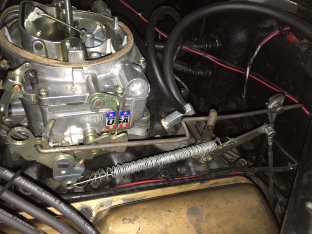

ich hatte in diesem Thread schon gesagt, dass ich auch gerne so eine Stange hätte.
Geht aber wohl leider nicht bei mir wegen dem Hebel für den Kickdown für den das Gasgestänge einen "zweifachen 90°-Knick" braucht.
Oder könnte man an Deine Stange etwas anschrauben/klemmen für den Kickdown-Hebel?
Siehe Bild:
Keine Sorge, ist schon längst eine richtige Rückholfeder drin. ;)

sid65 hat geschrieben:Hallo Jan,
Siehe Bild:
Servus Jakob...
Würd da einfach mit einer Hülse und einer etwas längeren schraube arbeiten... sollte Problemlos gehen...

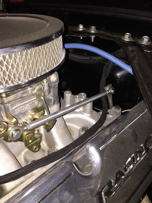

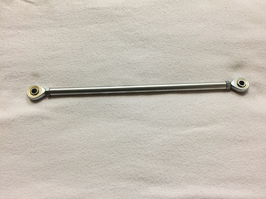

Es gibt Neuigkeiten. Heute wurde der neue Prototyp gebaut und Eingebaut. Hammer! was das am Pedalgefühl ausmacht. Hätte ich nicht gedacht. Das neue Material ist eine Aluminium-Magnesium-Silicium Legierung.
Musste bei dem Schönen Wetter gleich ein paar runden fahren gehn ;)
Wirklich erstaunlich. Man merkt das die Rückzugsfeder des Vergasers viel weniger Arbeit hat das Gestänge zurück zu ziehen. Ausserdem ist das Gasgefühl im fuß viel direkter. Irgendwie kommt es einem vor als ob man den Motor viel direkter und gezielter Steuern kann.
Wie ich das Gestänge befestigt habe, habe ich in der jeweiligen Bildüberschrift beschrieben. Ein Update werde ich jedoch bei der Version ändern die ihr bekommt. Ich werde auf der einen Seite ein rechts- und auf der anderen Seite ein Linksgewinde schneiden (Gewindeschneider für diesen muss ich mir noch kaufen) so kann man wenigstens das Gestänge im voll Montierten Zustand voll Einstellen ohne eine Seite wieder abzumachen.
Wie schon im ersten Beitrag beschrieben, werd ich alles beilegen was ich auch benötigt habe, um das Gestänge zu montieren und zu befestigen.

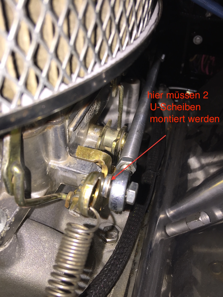

Die 2 Scheiben musste ich montieren um an dem choke gestänge des Ede Vergasers optimal vorbei zu kommen. im eingebauten zustand sieht man von den 2 scheiben sogut wie ncihts. Vill braucht man sie bei einem seriengaser sogar gar nicht.

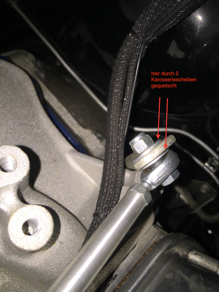

Die befestigung habe ich mittels 2 Großen U-scheiben gemacht. Die Gummitülle hab ich entfernt (sollte man auch) damit man kein unnötiges "gewabbel" an der Stange hat. man muss die schraube nicht fest anziehen damit die 2 scheiben eine fest-quetschende verbindung herstellen. ausmitteln kann man das ganze relativ gut. ausserdem kann man es so in höhe oder tiefe des auges relativ gut einstellen wie man es braucht. die schraube wird mittels einer selbssichernden Mutter gegen Aufdrehen gesichter.

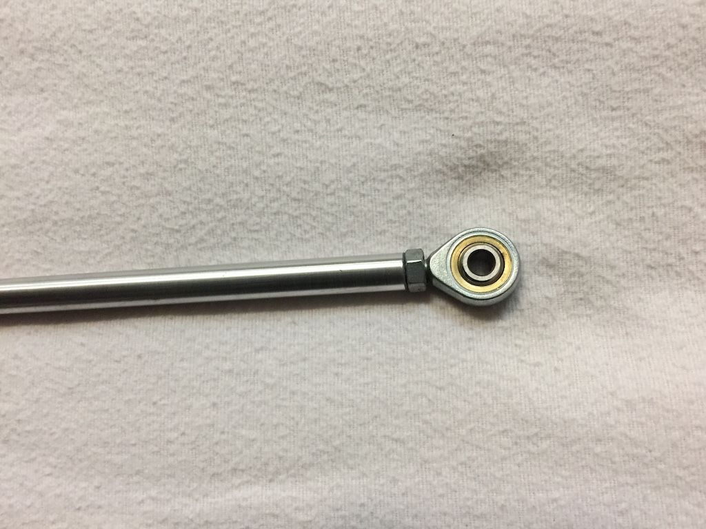

Wartungsfreie Lager. Bronze Legierung
