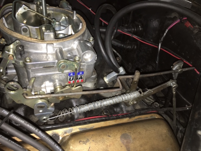

Hallo Jan,
ich hatte in diesem Thread schon gesagt, dass ich auch gerne so eine Stange hätte.
Geht aber wohl leider nicht bei mir wegen dem Hebel für den Kickdown für den das Gasgestänge einen "zweifachen 90°-Knick" braucht.
Oder könnte man an Deine Stange etwas anschrauben/klemmen für den Kickdown-Hebel?
Siehe Bild:
Keine Sorge, ist schon längst eine richtige Rückholfeder drin. ;)
Re: Anfrage zum Bau Pushrod Stangen Kupplung
Verfasst: Sa 19. Nov 2016, 18:24
von ---baua---
so sieht jede originale stange aus. sollte deshalb funktionieren ;)

sid65 hat geschrieben:Hallo Jan,
Siehe Bild:
Servus Jakob...
Würd da einfach mit einer Hülse und einer etwas längeren schraube arbeiten... sollte Problemlos gehen...
Gruß Björn
