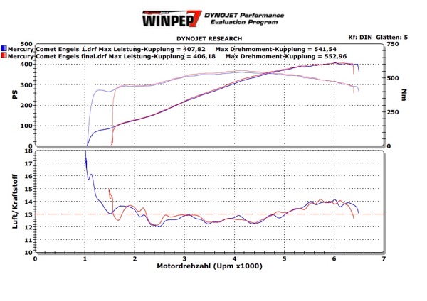

dafür gibt es auch aktualisierte wert und ein leistungsdiagramm, siehe unten. sind dann doch über 400 geworden, allerdings am motor.
liste hab ich oben oder in einem anderen beitrag schon gepostet; scat stroker kit, afr 185 und e303 in einem rollerblock, mit 11:1 verdichtung. beim ring gap muss ich passen.
ich bin prinzipiell zufrieden, bräuchte aber dennoch einmal eine vernünftige zündungs-/vergasereinstellung auf dem dyno. im diagramm siehst du ein kleines loch zwischen 2.000 und 2.500 rpm, das merkt man sogar beim fahren.
ich fahre im mai noch einmal beim drag day in meinerzhagen mit, dann gibts auch zeiten.
