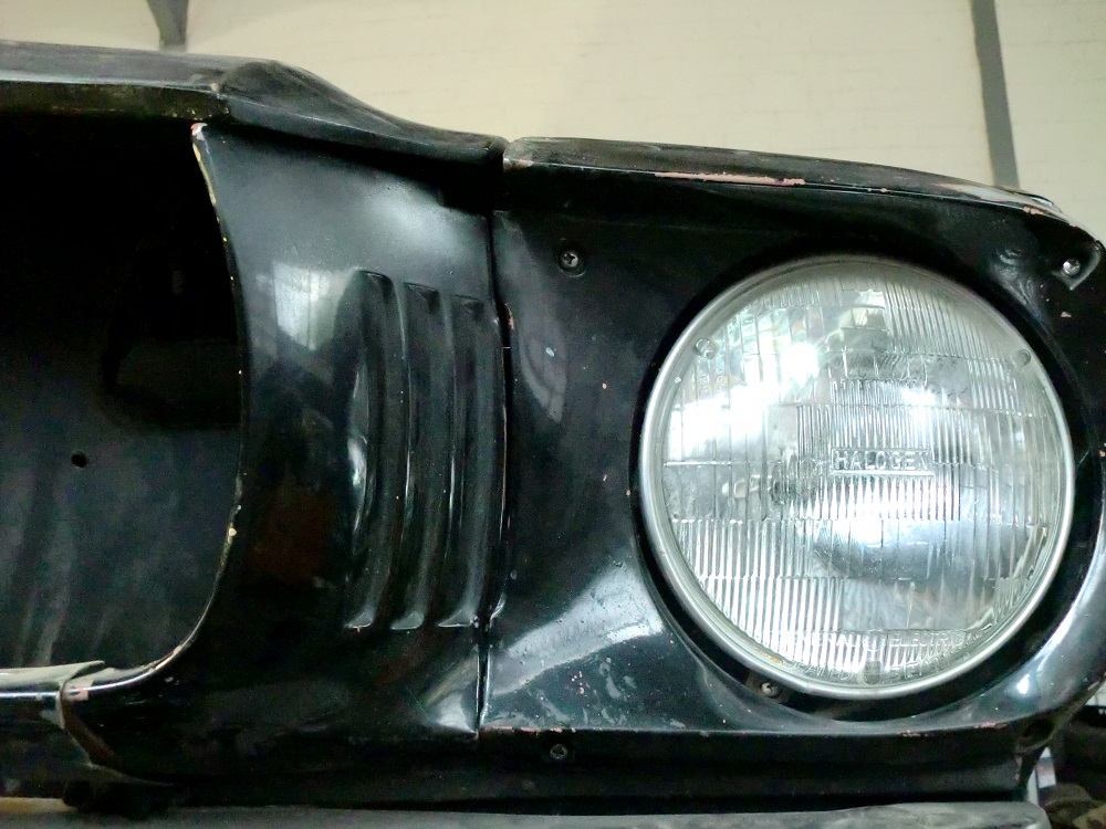

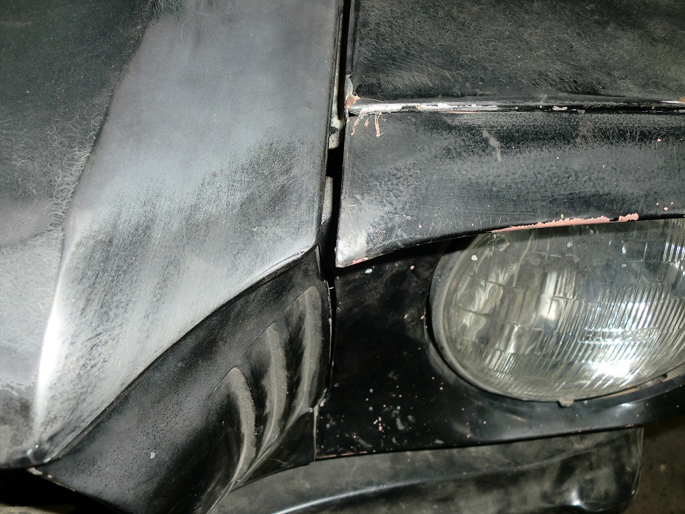

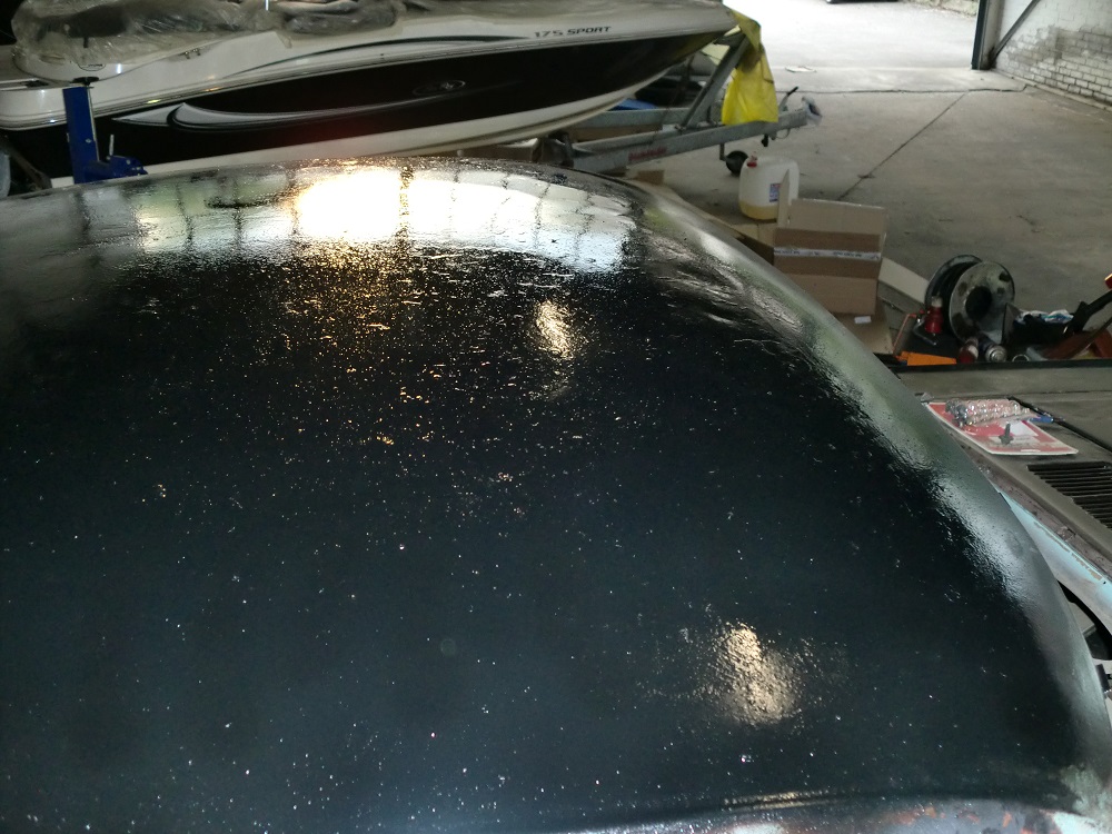

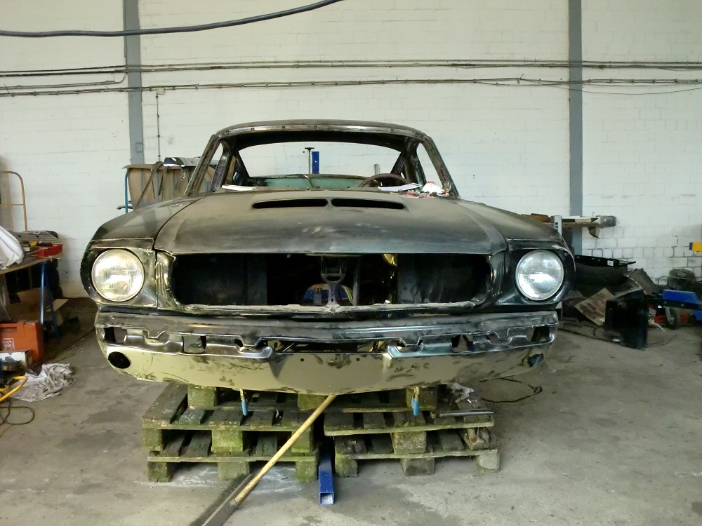

habe jetzt den Vorderwagen mal zusammengebaut, um die vorderen Innenkotflügel später richtig anzuschweißen.Die Spaltmaße und Sitze der Teile sind schon recht gut, aber bin noch nicht mit den Scheinwerferrahmen rechts und den Gußrahmen zufrieden, werde erst mal die rechte Seite neu Ordern. Ist alles durch einen alten Frontschaden verzogen. Habe das Dach mal mit Schwarz glänzend lackiert, damit der Beulendoktor mit seiner Speziallampe auch alle Dellen sehen kann, bin mal gespannt, ob der das hinkriegt.
So hier noch ein paar Bilder.
Bis dann
Thomas
