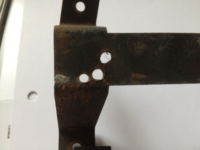

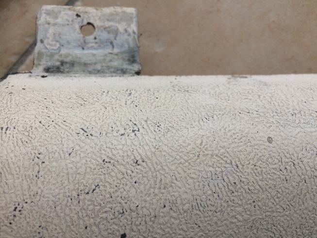

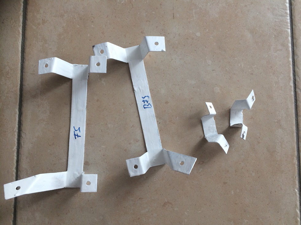

Die Halterungen der Trim-Panels waren alle mehrfach durchlöchert:
Löcher zugeschweist, geklättet und mit Brando bestrichen (weiss ist noch über...)
Die neuen Löcher werde ich erst am Auto durch die Panels bohren.

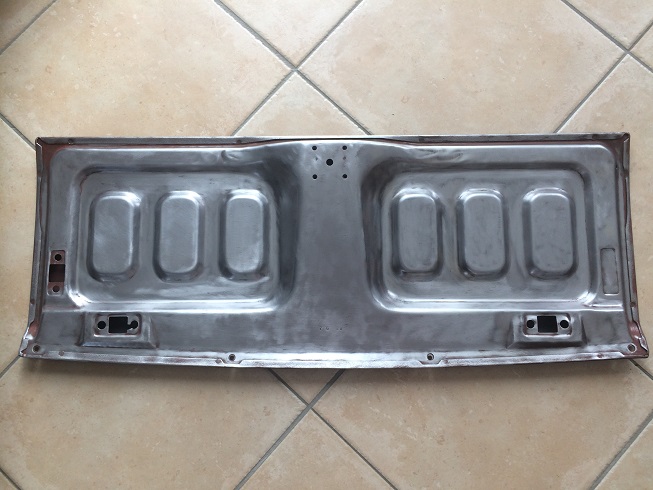

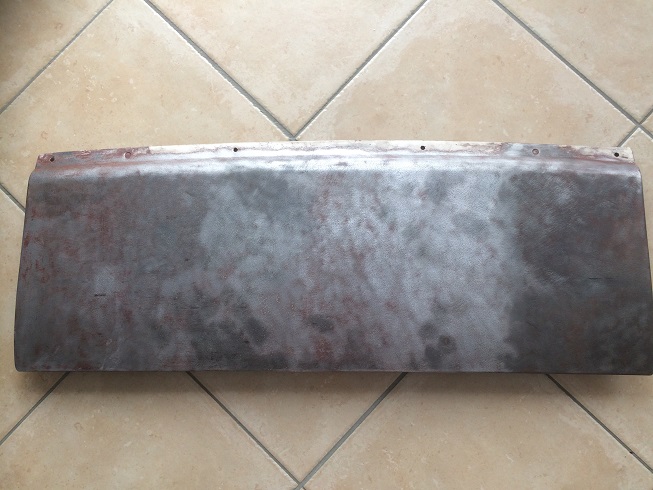

Die Trap-Door ist fertig abgeschliffen. Ich glaube hierfür habe ich ca. 6 Stunden gebraucht:
trapdor (1).JPG (104.14 KiB) 2126 mal betrachtet
trapdor (2).JPG (110.08 KiB) 2126 mal betrachtet
trapdor (3).JPG (329.24 KiB) 2126 mal betrachtet

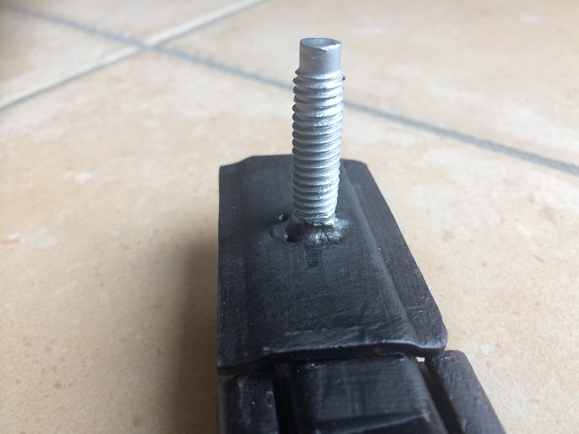

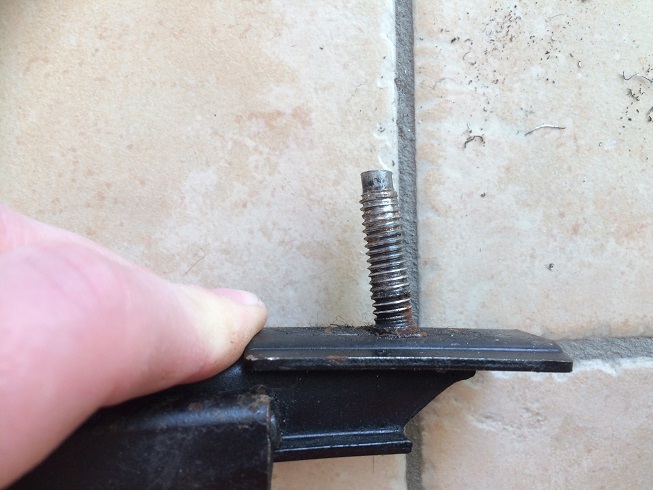

Eine Schraube der Sitzkonsolen war verbogen. Nachdem Sie gerade war hat sie natürlich gewackelt -> Geschweist -> abgeschliffen -> Gewinde nachgeschnitten und mit Zink-Alu-Spray behandelt.

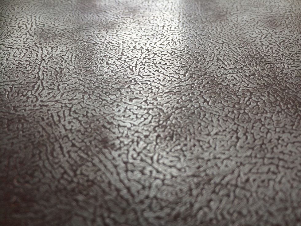

Bei den strukturierten Glasfaser-Trimpanels komme ich auch ganz gut vorran ohne die Struktur zu zerstören. Ich denke die letzten Reste sieht man nach dem lackieren nicht mehr. Diese jetzt noch mal raus zu holen würde wahrscheinlich mehr kaputt machen...
