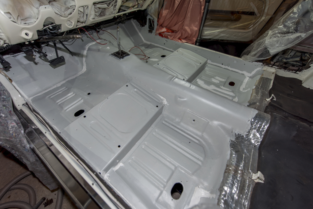

Nach dem Frust gegen Ende Saison habe ich beschlossen da weiter zu machen wo ich letzten Winter aufgehört habe. Mein Mech Kumpel empfahl immer nur so zu schrauben, dass das Gerät fahrbar bleibt, sonst würde der Spass allenfalls schnell kippen. Passt für mich.

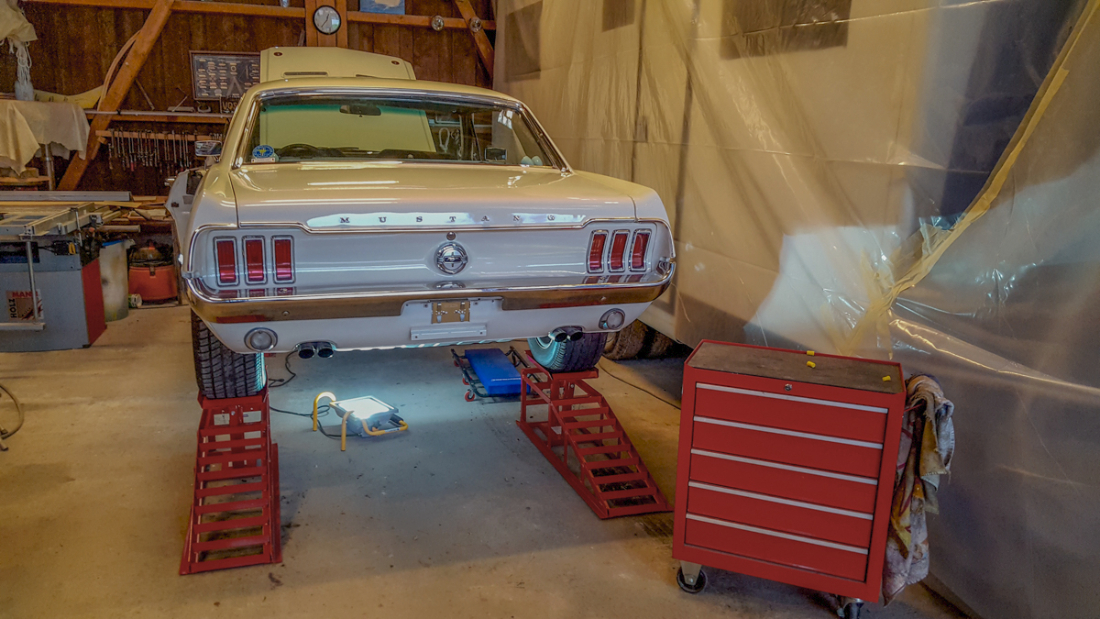

Letzten Winter habe ich ja den hinteren Teil des Fzgs gemacht, nun war der Fahrgastraum dran.
Erstmal aufbocken

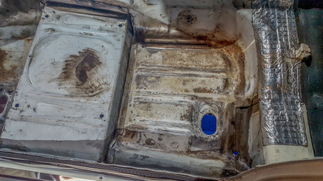

Danach alles rausgerissen, der Boden sah ok aus,
auf's Blech runtergebürstet, gereinigt und mit 2kEpoxi versiegelt, die Nähte mit MSPolymer verschlossen.

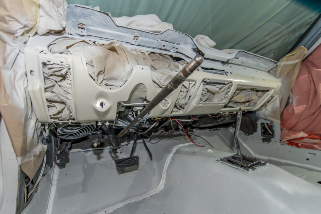

Das Cockpit beige mattglanz lackiert, das schaffte ich noch bevor es zu kalt wurde. Ich arbeite in einer Scheune, das sind quasi Aussentemperaturen.

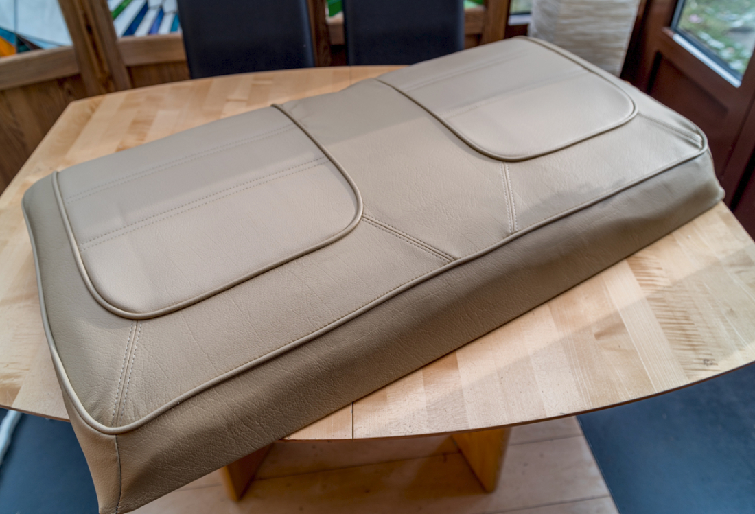

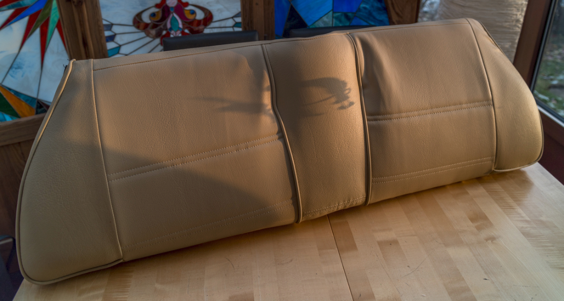

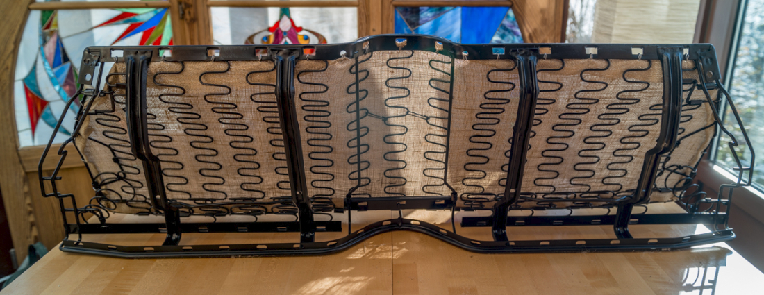

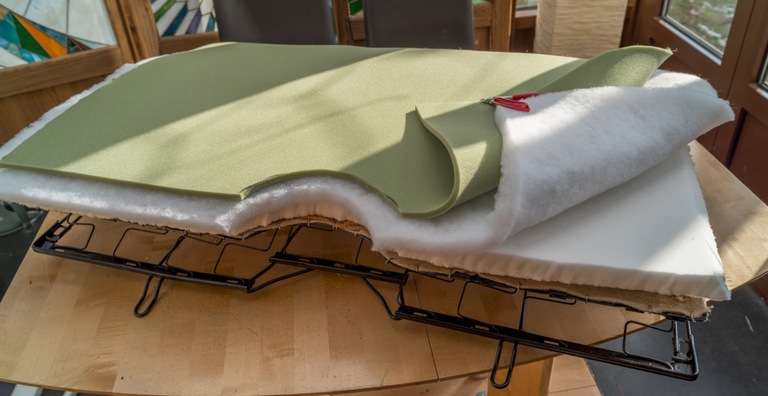

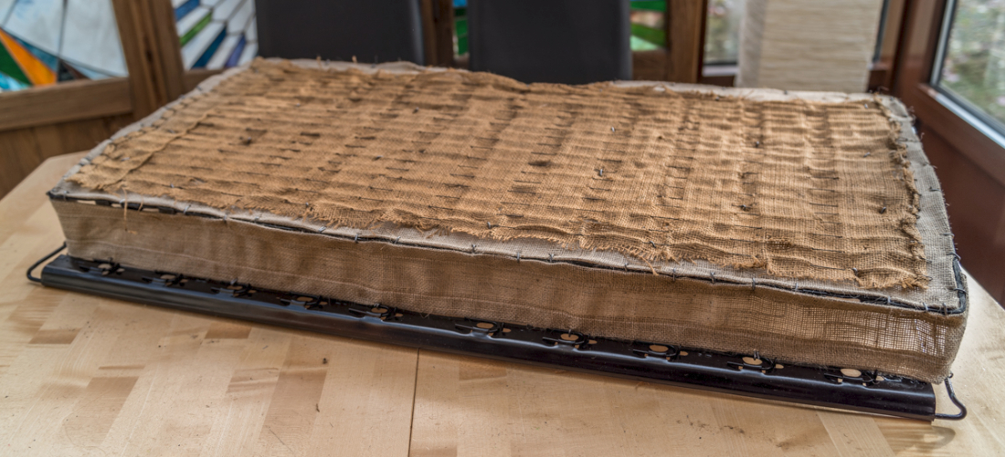

Vorne gibt's ja neue Sitze, hinten habe ich mich als Polsterer versucht, schlechte Idee, das hat Pfusch gegeben. Nächstes Mal lass' ich's machen.

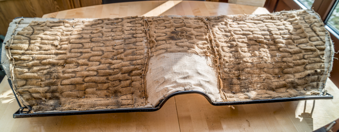

Die alten Federn in der Jute habe ich übernommen so wie sie waren, die mochte ich nicht auch noch neu zu machen, ich gehe davon aus, dass die eine Aufgabe hatten, wollte sie nicht weglassen
Neue Polsterung
Wie gesagt Pfusch, :twisted:
Interessant und lehrreich war's trotzdem.

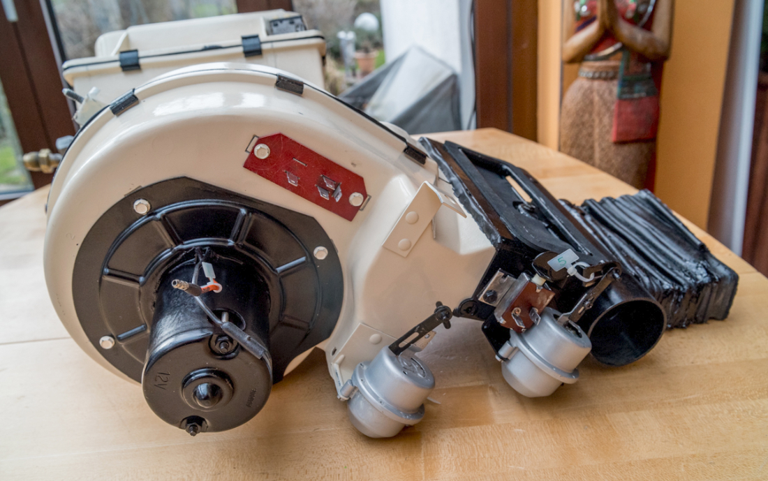

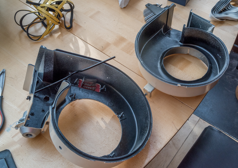

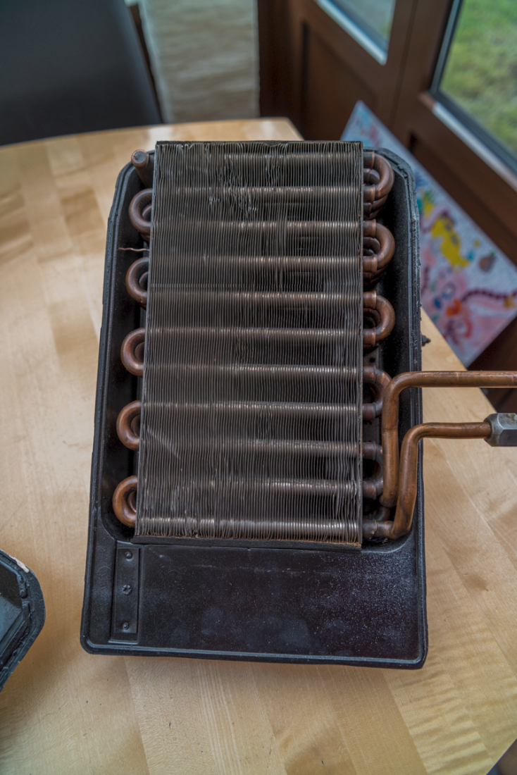

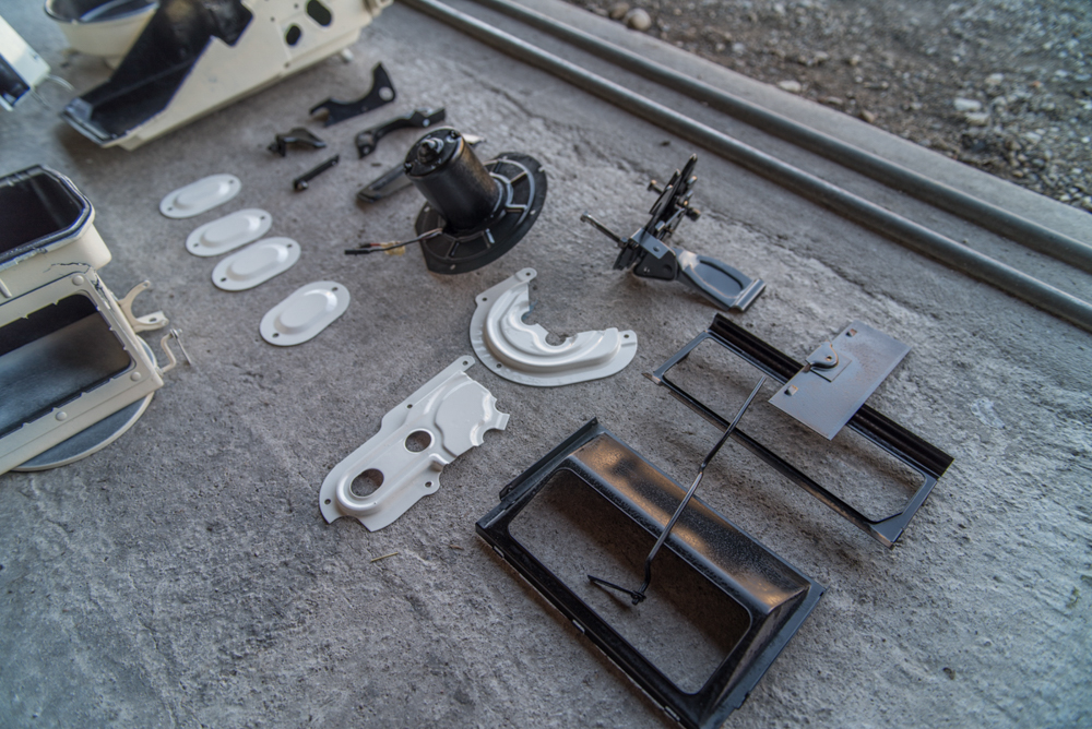

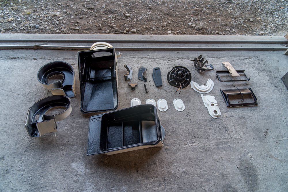

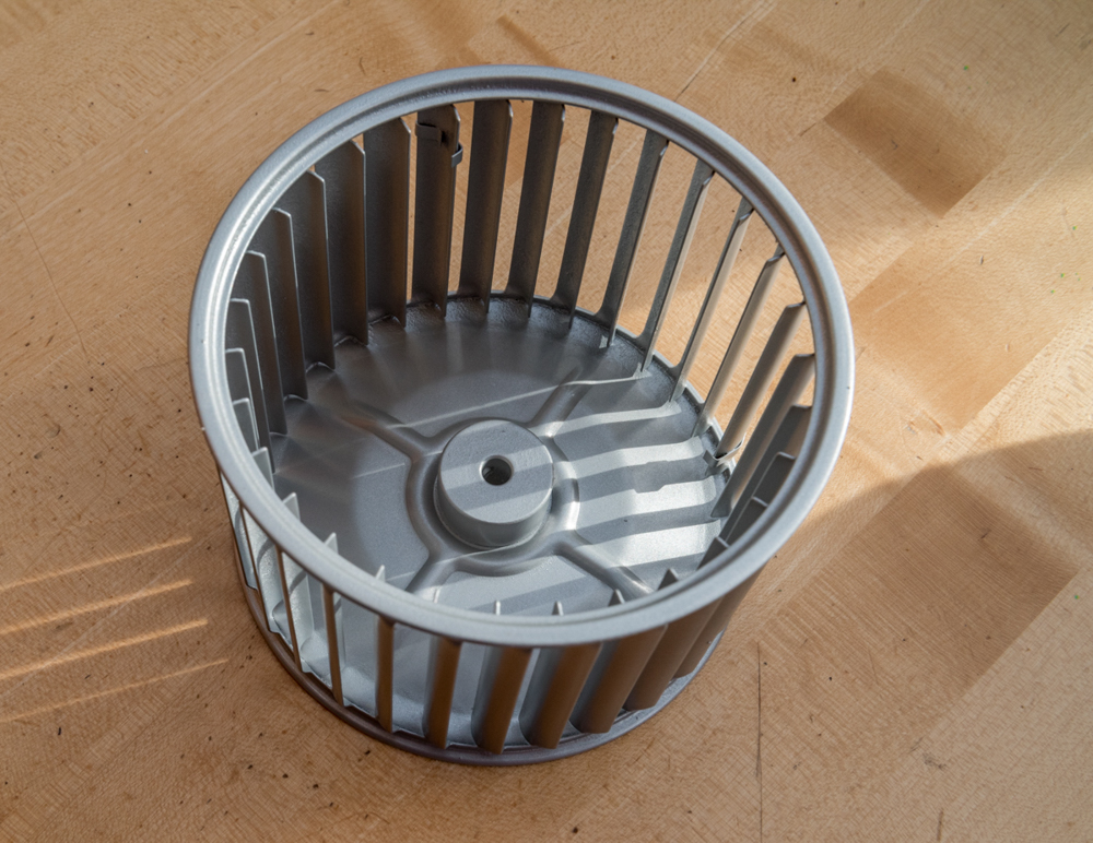

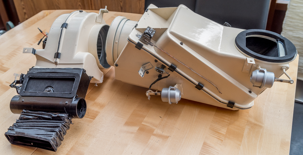

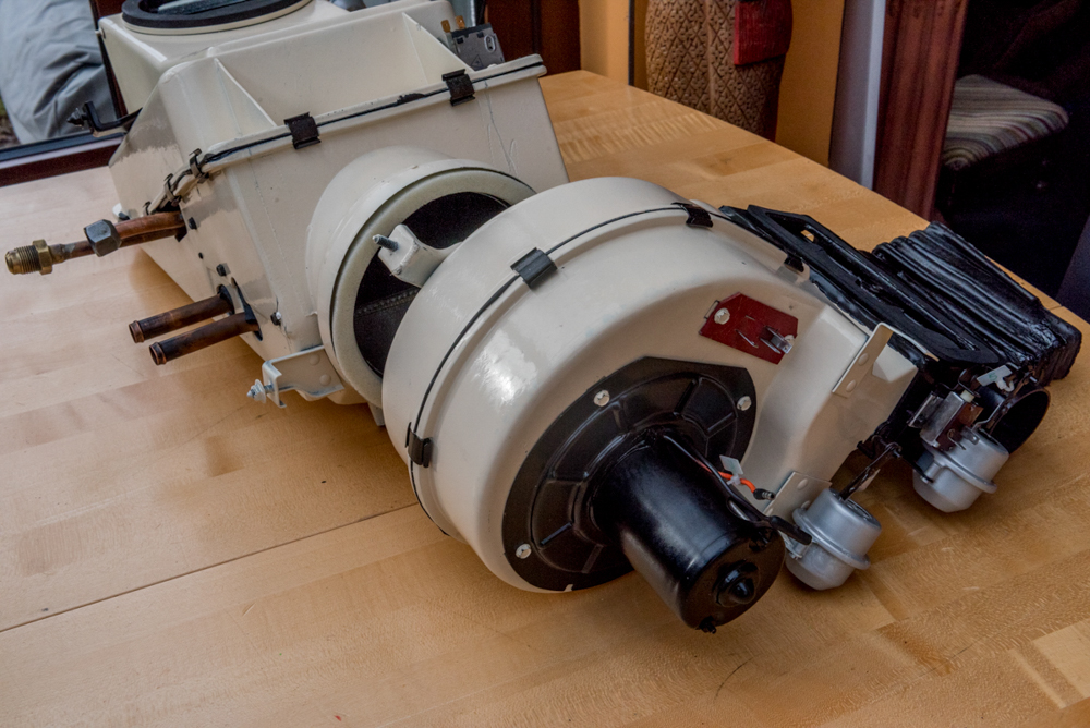

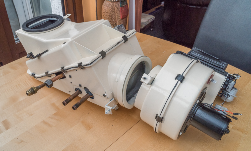

....dann die Heizung, menno da habe ich viel zu wenig fotografiert, hatte richtig Muffensausen, ob ich das Gedöns wieder richtig zusammenkriege.
Aber das hat dann doch geklapt, neue Dichtungen gab's auch an allen Stellen.

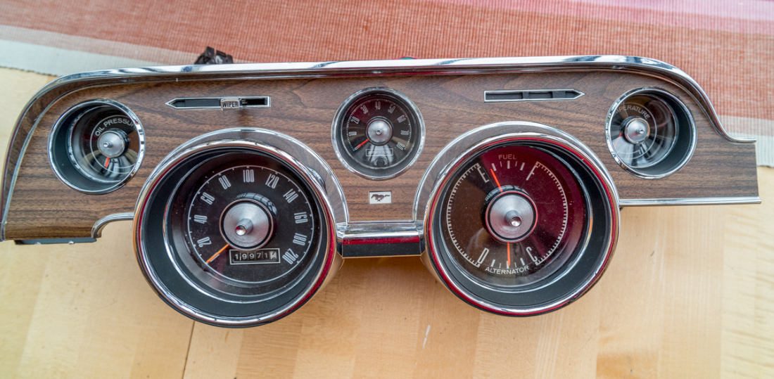

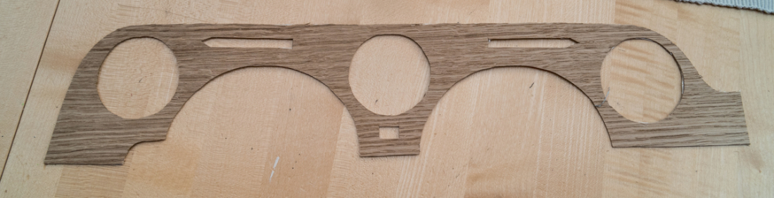

Den Uhrenladen habe ich auch restauriert, neue Gläser, Leuchtmittel, Verkabelung, Rahmen, alles neu. Mein Highlight, der neue Tourenzähler an stelle der Uhr.
Eigentlich wollte ich ja selber Echtholzfurnier aplizieren, damit bin ich aber gescheitert.
