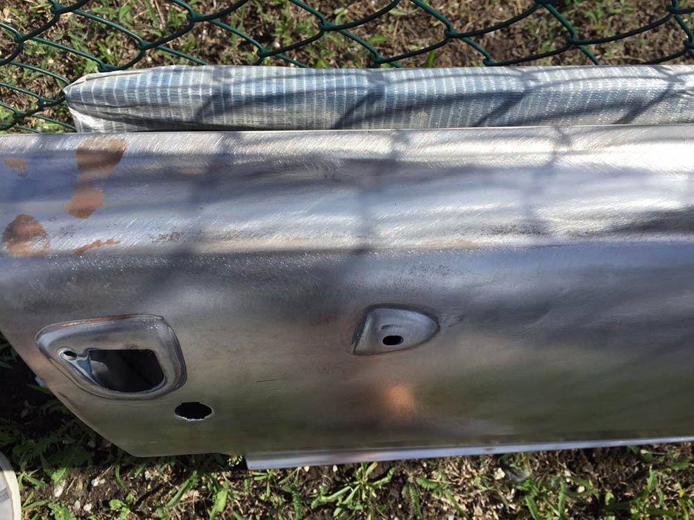

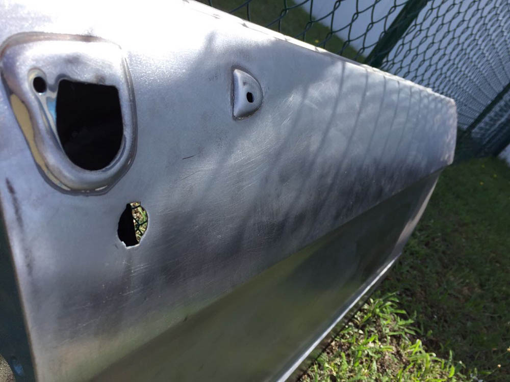

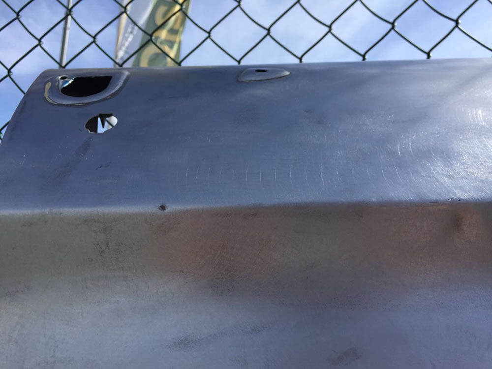

hier die fotos von der reparierten türe.
ich bin echt begeistert was manche menschen können...immer und immer wieder.
lg
abudi

- Beiträge: 9142
Re: 1966 K code Paint Job
Hi Abudi,
dafür bist du hier der Hinterachsenkönig
Und,es kann nicht jeder alles gut können!
vn800

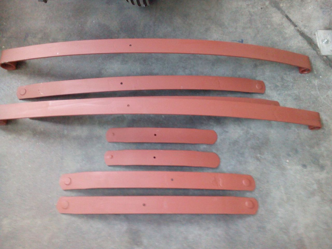

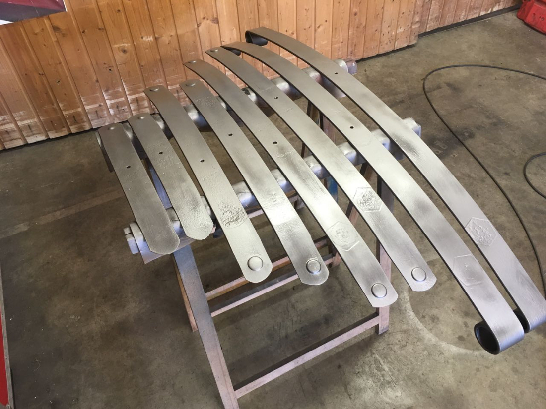

hi leute,
danke für das feedback jungs...das hilft einen bei der resto.
selbst so einen alten restodepen wie mir

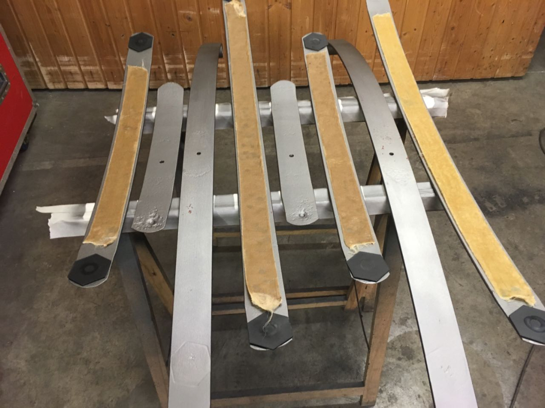

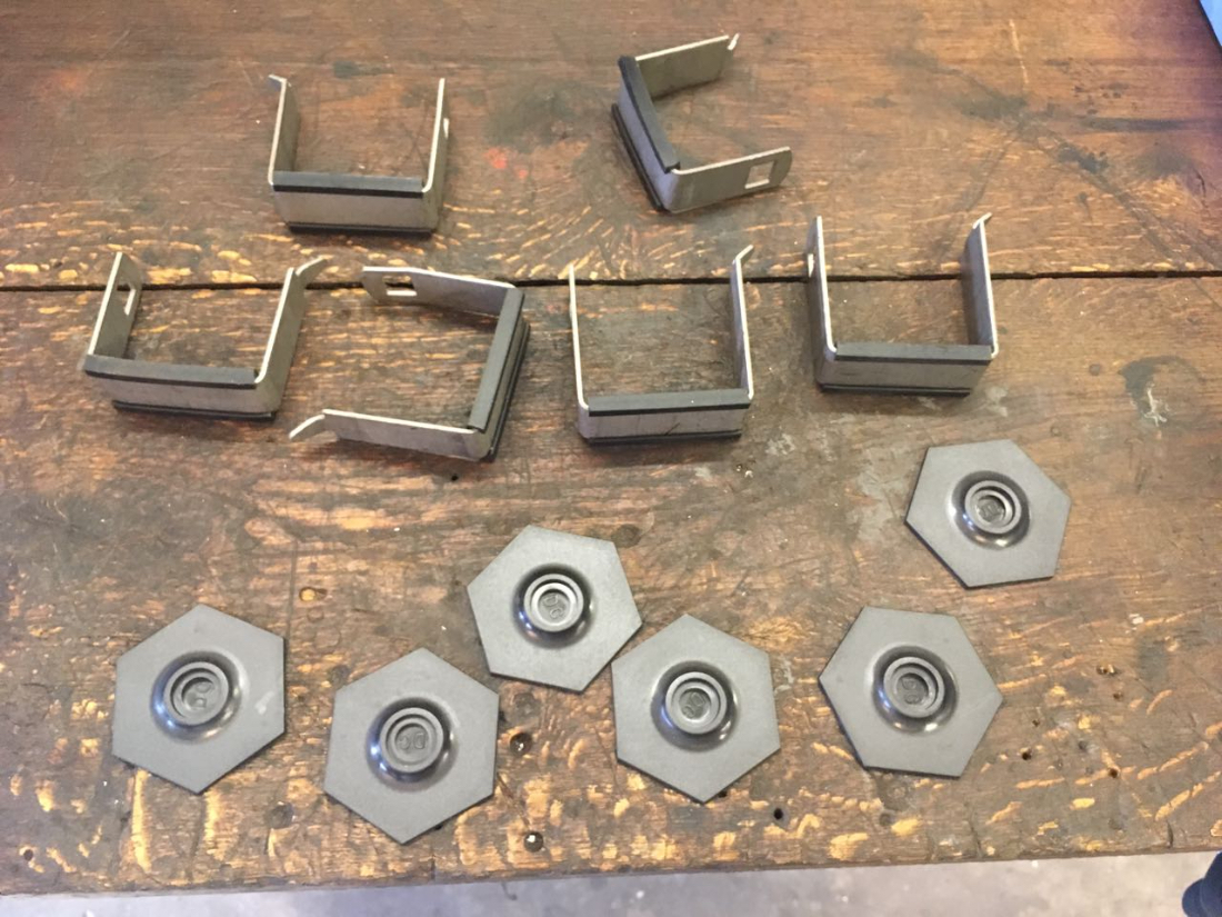

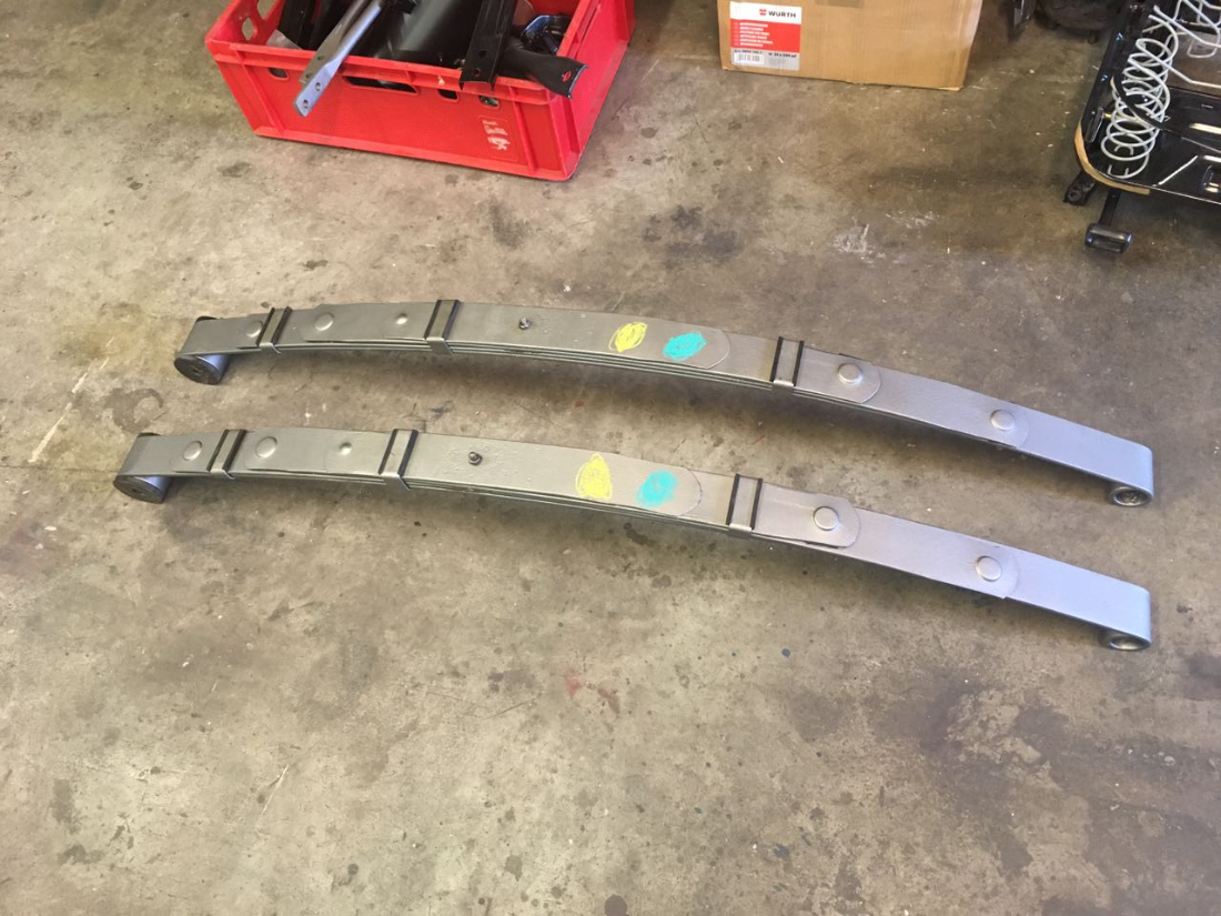

weiter gehts mit den originalen blattfedern. ich habe sie zerlegt und sandstahlen lassen.
anschliessend grundiert und in grauguss lackiert.
die 10 neuen plastik abstandhalter sind verbaut worden und dazwischen habe ich von mike sanders das fettband
eingelegt. heute mach ich dann die klammern drauf.
lg
abudi

- Beiträge: 9142
Hi Abudi,
hast keine Angst das sich das Fettband am Rand rausquetscht? Sieht dann halt nicht mehr so schön aus.
- Beiträge: 5912
Das ist mir egal ob es da raus kommt. Hauptsache dazwischen rostet es nicht.
Die Funktion ist mir wichtiger als das aussehen.
Lg abudi
Lg abudi
machmeter1
- Beiträge: 643
Bei mir ist auch Fettband drin - das sieht man kaum und wenn jemand so genau schaut kennt er sich aus und weiß ich auch wie viel Arbeit es ist und wofür das Fettband da ist. Dafür gibt es dann eher eine Wertschätzung.
Weiter so Abudi!
hi,canadian_red_maple_leaf hat geschrieben:Das ist mir egal ob es da raus kommt. Hauptsache dazwischen rostet es nicht.
ist die funktion der oiginalfedern, wir sprechen hier von 50 jahren hottehü,
entsprechend adäquat im vergleich sich einfach einen satz neuer zu besorgen,
das sich das lohnt?
gruß,
chrisi
- Buck Brannaman -
http://www.fordstrokers.de
- Buck Brannaman -
- Beiträge: 5912
Mir sind die date correct federn lieber als die repops. Und vorher waren die federn ja auch ok also wurden sie ja nur "schön" gemacht.
My car, my choice and if you don't like it.....
Well that not my problem
Lg abudi
Lg abudi

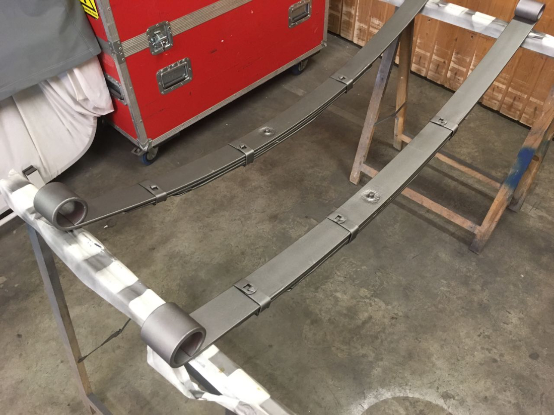

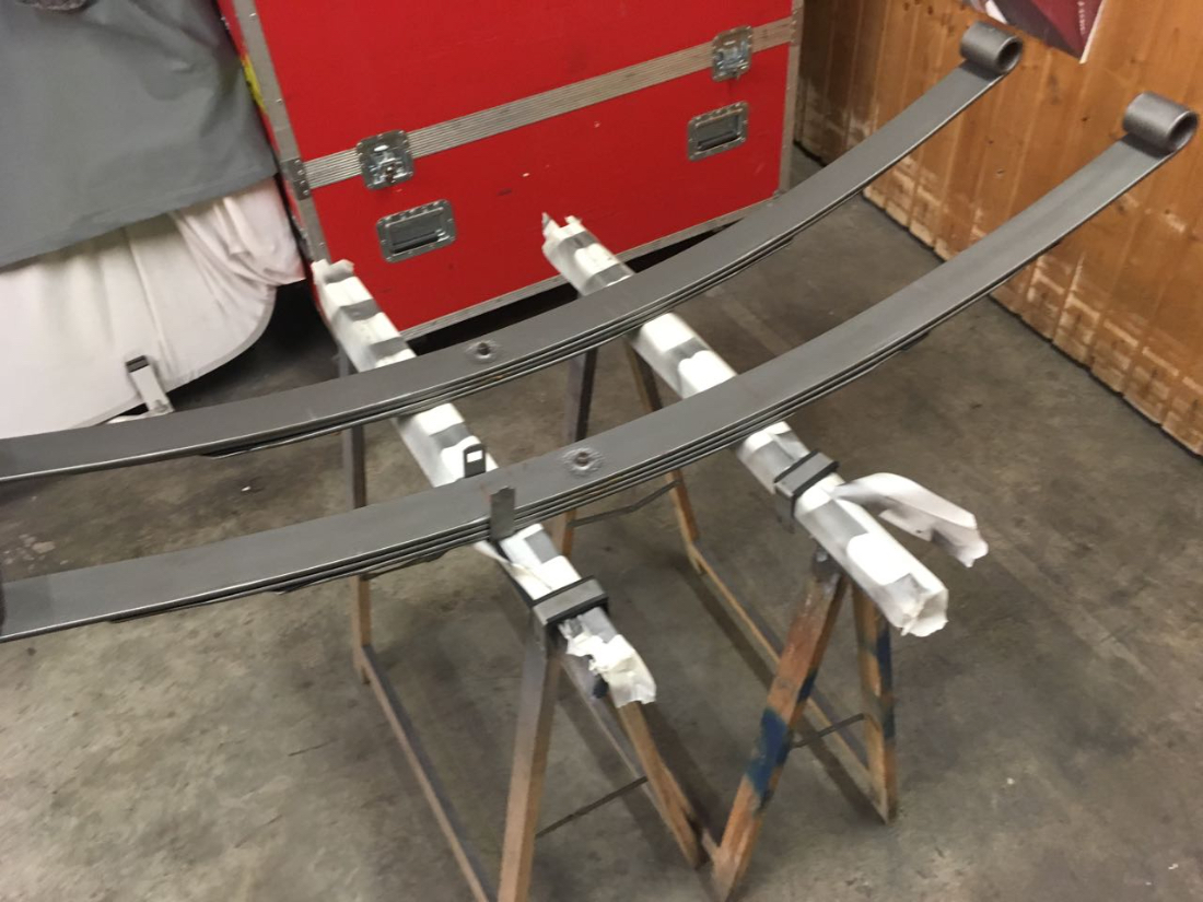

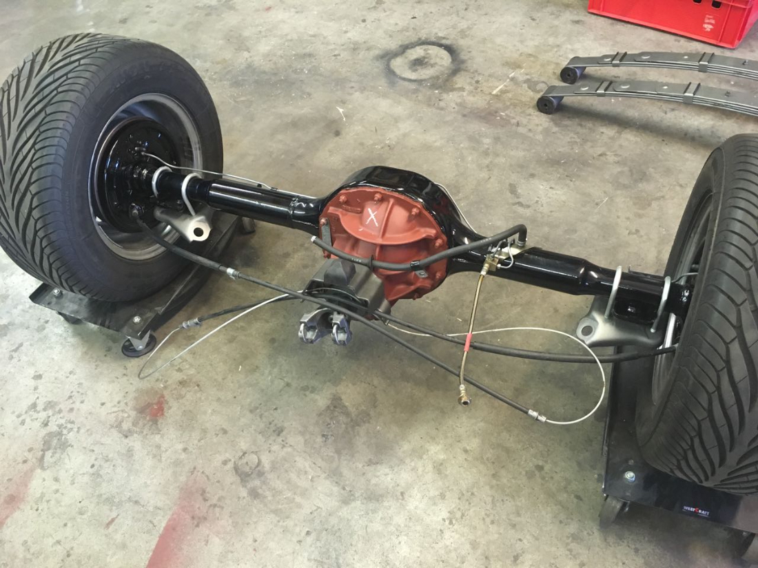

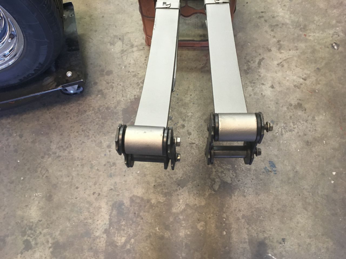

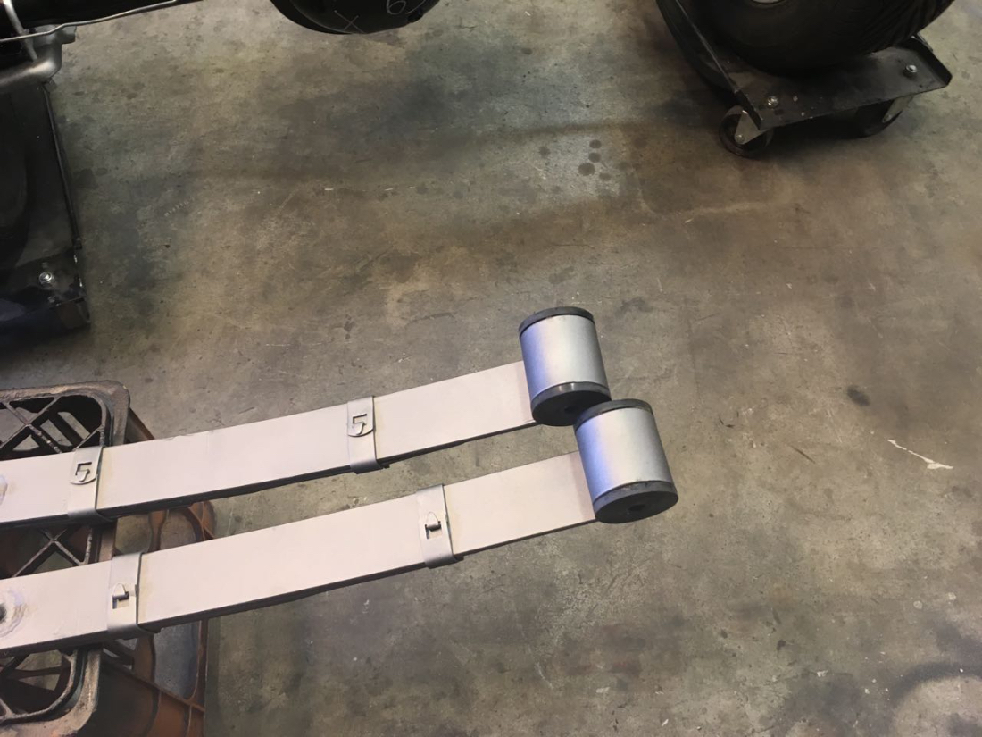

- Beiträge: 5912
guten morgen leute,

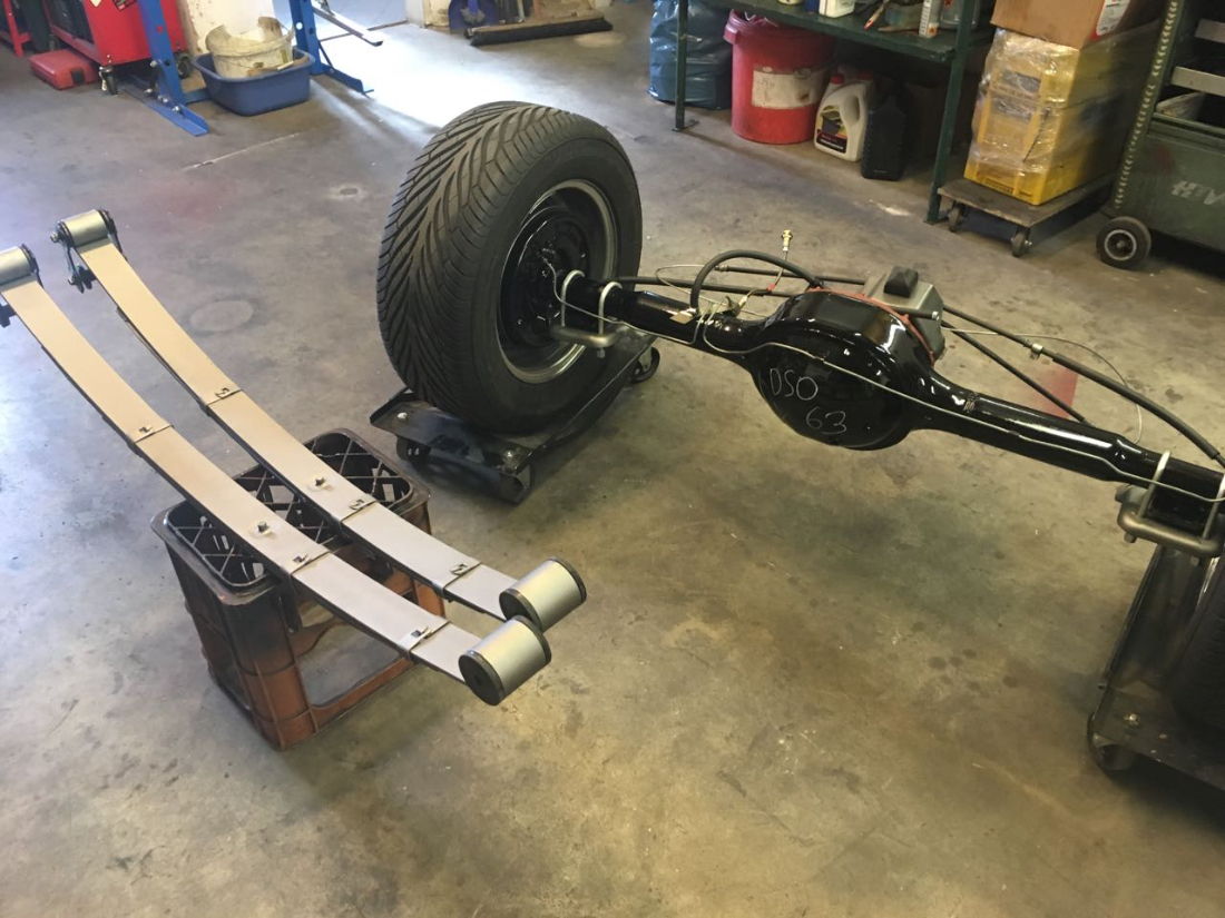

gestern habe ich die federn fertig zusammengebaut mit den buchsen.
die achse wollte ich nicht auf den stehböcken stehen haben also reifen drauf und auf die rangierhilfen gestellt.
das sieht irgendwie sehr kommisch aus aber was solls.
ich denke das nächste wird dann sein den motor etwas auf zu hübschen.
lg
abudi
