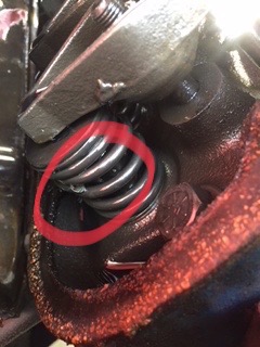

Ich nehme an, so sollte es bei Zylinder 1 ( Auslassventil ? ) nicht aussehen, oder?

Wenn ich die jetzt wechseln lasse, dann nur die gebrochene, oder gleich alle?
- HomerJay
- Beiträge: 5149
Re: Motor läuft wie ein Sack Nüsse
Ich lasse nun alle Federn und Ventilschaftdichtungen tauschen, da ja eine Feder gebrochen ist. Mein Schrauber des Vertrauens meinte, das wäre kein Problem und Köpfe müssen nicht ab.

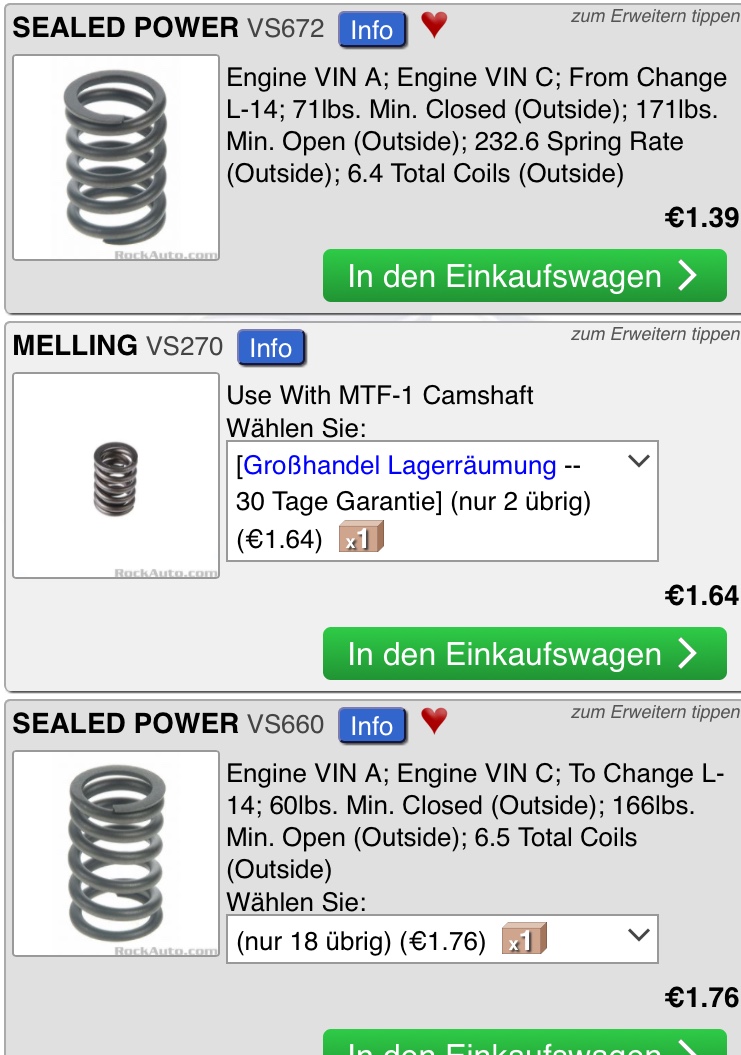

Nun will ich gerade die Teile bei Rockauto bestellen und weiss nicht so recht, welche Federn da die Richtigen sind.
Innen in den Köpfen finde ich folgende Nummern:
289, dann noch 66 und eine Kombination die wohl 7 0 ( C oder I ) 4 sein soll.
Kann mir jemand sagen, was nun richtig ist? Die für K code und andere Nockenwellen schliesse ich aus.
https://www.rockauto.com/de/catalog/for ... pring,5792
meinem Bild im Thread nach, sehen die Federn in meinem von den Windungen genau aus wie diese hier:
https://www.rockauto.com/de/moreinfo.ph ... =12&jsn=12
bei denen hier enden die WIndungen jeweils auf der selben Seite, das scheint dann nicht richtig zu sein.
https://www.rockauto.com/de/moreinfo.ph ... =10&jsn=10

- HomerJay
- Beiträge: 5149
Oh vielen Fank für den Hinweis.Sorry...
Dann als Bild:
Es kommen meiner Meinung nach nur die Oberen oder die Unteren in Frage, da alle andren für andere Nockenwollen oder K Code sind. Von der Optik her ( Windungen enden entgegengesetzt ) würde ich auf die Unteren tippen.
Dann als Bild:
