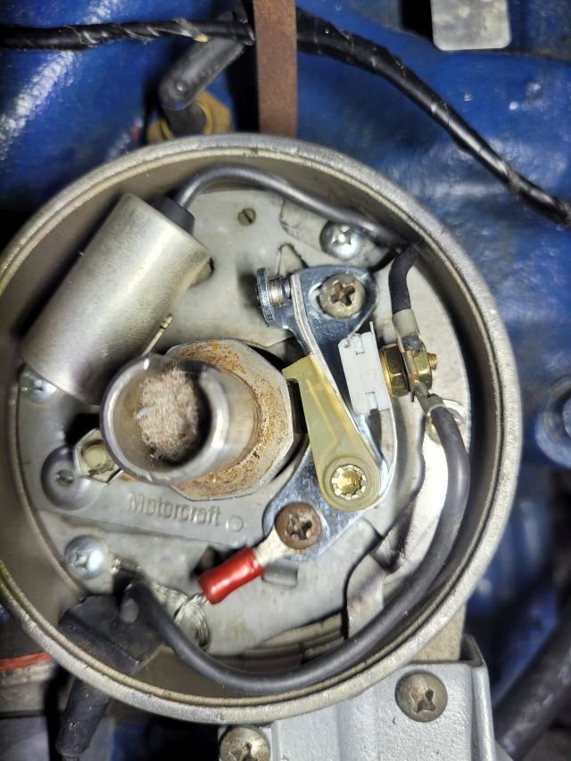

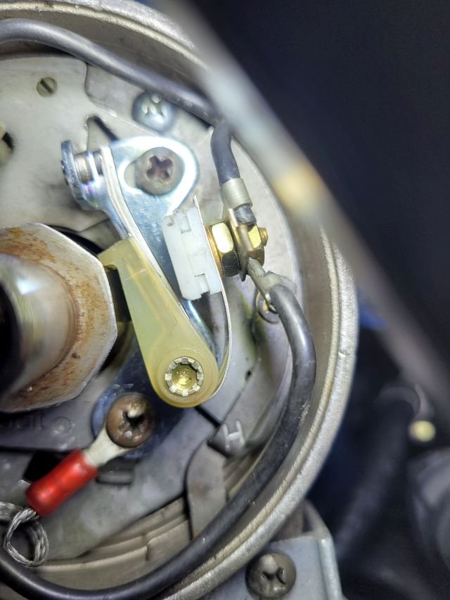

Dann öffnet der U Kontakt nicht oder Du hast ein Masseproblem im Bereich des U Kontakts. Mach mal bitte ein Bild vom Verteiler von oben ohne Finger...
Es darf keinen Durchgang zwischen der schwarzen und gelben Klemme geben, wenn der Kontakt geöffnet ist...

Der Kontakt ist offen...
torf hat geschrieben: Sa 26. Nov 2022, 11:57 Mach mal bitte ein Bild vom Verteiler von oben ohne Finger...
torf hat geschrieben: Sa 26. Nov 2022, 11:57 Es darf keinen Durchgang zwischen der schwarzen und gelben Klemme geben, wenn der Kontakt geöffnet ist...
yab hat geschrieben: Sa 26. Nov 2022, 12:10 Geht der Widerstand gegen 0, gibt es Masseschluss irgendwo.

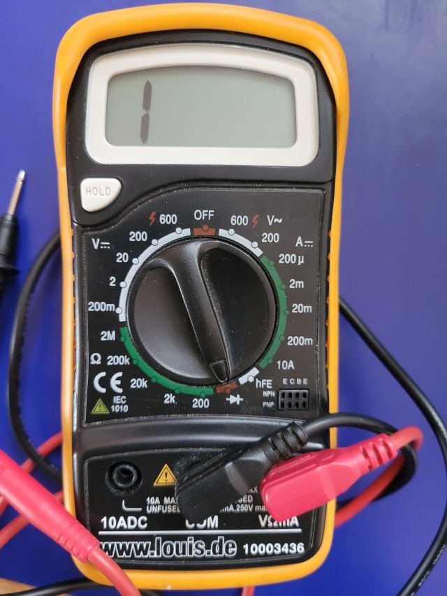

Ich habe meinn altes Multimeter vorgekramt, das ich bisher nur für die Prüfung von Battariespannung benutzt habe.
Auf der Suche nach dem Symbol für die Durchgangsprüfung habe ich nicht das Symbol mit den Wellen gefunden, wie es sich auf anderen Multimetern befindet. Ich gehe mal davon aus, dass das Symbol auf dem Foto das richtige für die Durchgangsprüfung ist.
Wenn dem so ist, dann habe ich wohl zwischen den Kontakten vollen Durchgang, obwohl geöffnet. Das Multimeter pendelt sich bei 001 ein.

.Hast Du die Punkte wie bei mir gemessen?
