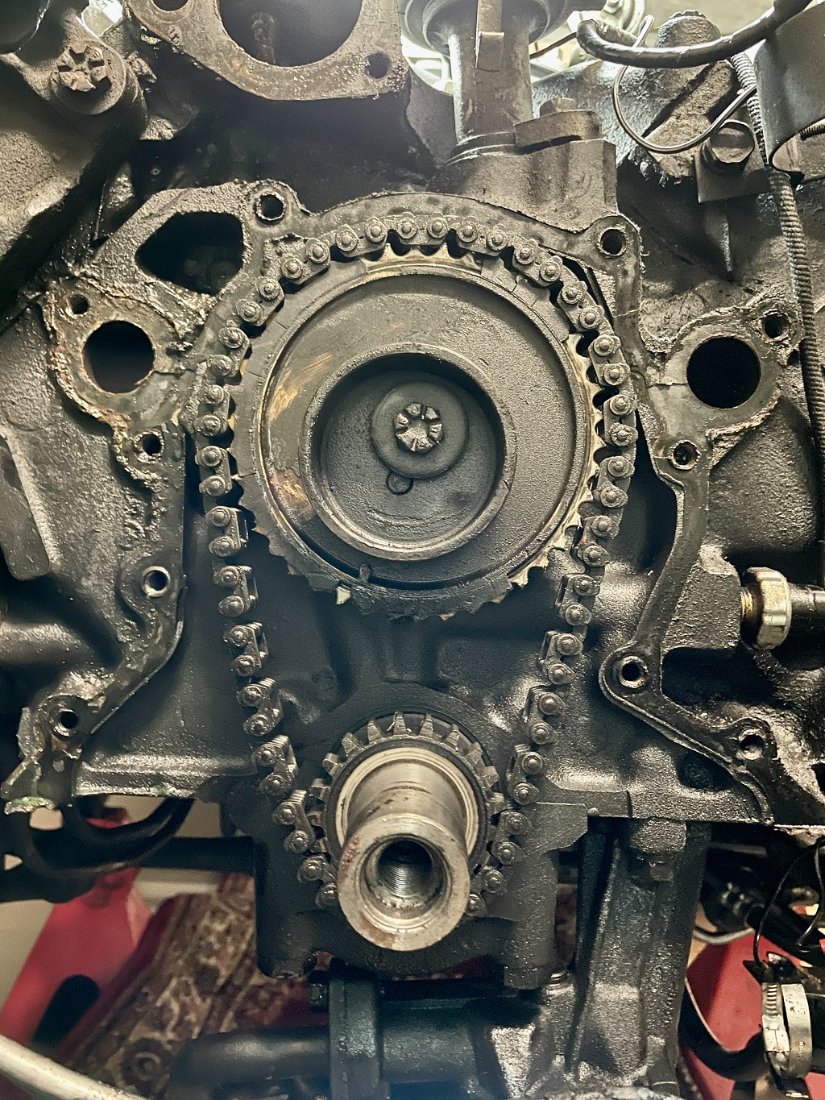

Mit viel Mut, Shop Manual und meinem alten Herrn (65) gerüstet, der irgendwann mal in den 70ern bei Opel/GM Kfzetti gelernt hat, habe ich mich in den letzten Wochen gemütlich auf Ursachensuche begeben. Aufgebockt auf recht hohen LKW-Böcken klappt das in der heimischen Garage überraschend gut.

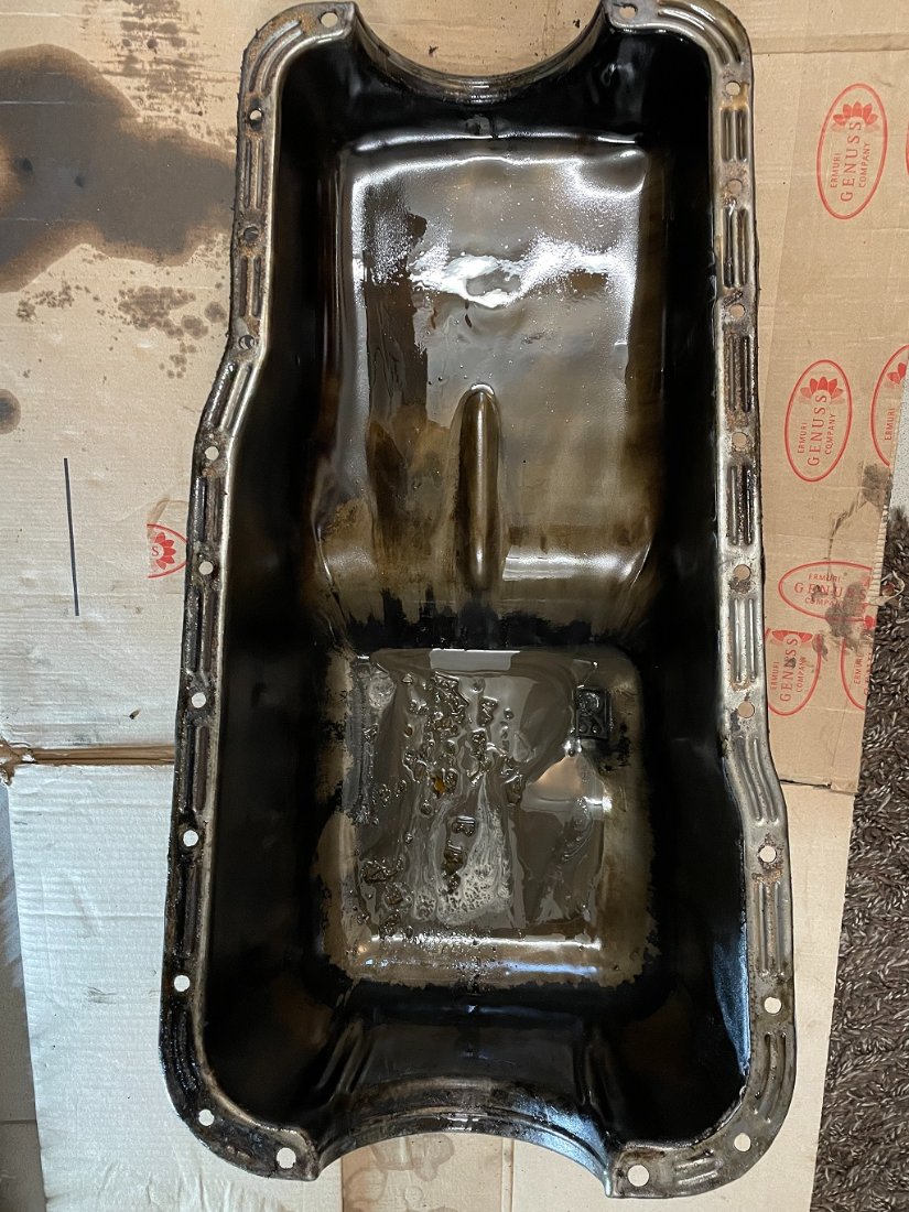

Nachdem die Ölwanne ab war, war aber auch der Fall recht schnell klar.

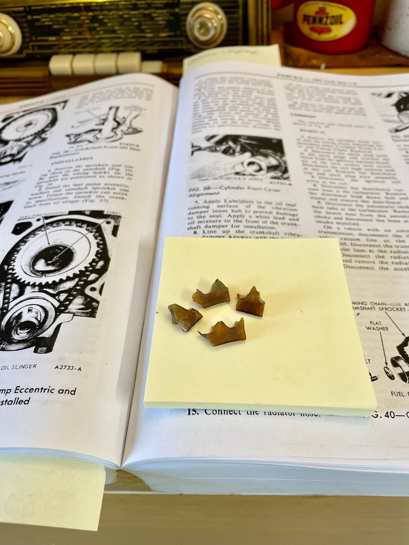

a) lag die Ölwanne voller Plastikzähne
b) von unten ins Gehäuse gegriffen, ließ die Steuerkette sich mit dem Finger schlackern und über das Kurbelwellenritzel heben.

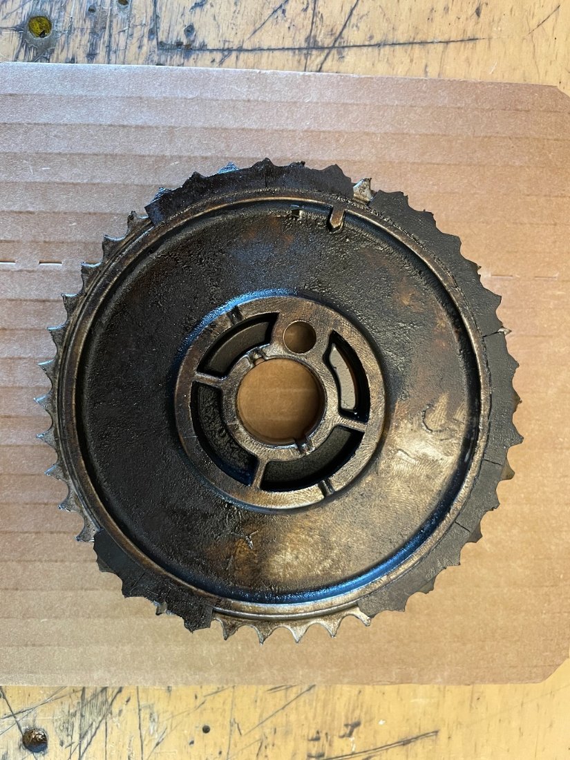

Nachdem der Stirndeckel ab war, hat sich meine Vermutung, dass der Motor bisher nie geöffnet wurde, bestätigt, denn zum Vorschein kam das originale Nockenwellenritzel aus Kunststoff-/Nylon. Jedenfalls was davon übrig ist. Knapp über der Verschleißgrenze ;)
Auch die Kette ist völlig hinüber.
Schon verrückt, dass der Motor damit bis zuletzt noch absolut sauber lief, denn -verglichen mit dem neuen Kettensatz- ist von den Zähnen nicht mehr viel übrig.
Im Nachhinein komme ich mir echt dämlich vor, länger nach einem elektrischen Defekt gesucht zu haben :? Aber hinterher ist man ja bekanntlich immer schlauer.
Bilder sagen mehr als tausend Worte. Und wer es bisher selbst nicht glauben konnte, oder jemanden kennt, der es trotz Lektüre für unwahrscheinlich hält, dass es mal Nockenwellenräder aus Kunststoff gab (so wie mein sturer alter Herr), hier der Beweis ;)

Bijallasschronz007 hat geschrieben: ↑Mi 8. Mär 2023, 08:52 Im Nachhinein komme ich mir echt dämlich vor, länger nach einem elektrischen Defekt gesucht zu haben :?
Jetzt hast du den Grund der Probleme gefunden und beseitigst ihn. Wer denkt schon als erstes an so einen Schaden bzw. will auch nur daran denken? Da sind dann Hinweise von denen, die das Problem schon (beseitigt) hatten, hilfreich. Auch wenn man erstmal denkt: "Nee, bitte nicht!"
Ich drücke die Daumen, dass keine großen Kollateralschäden im Ventiltrieb und sonst wo eingetreten sind und du mit einem neuen Kettensatz bald wieder unterwegs sein kannst.
