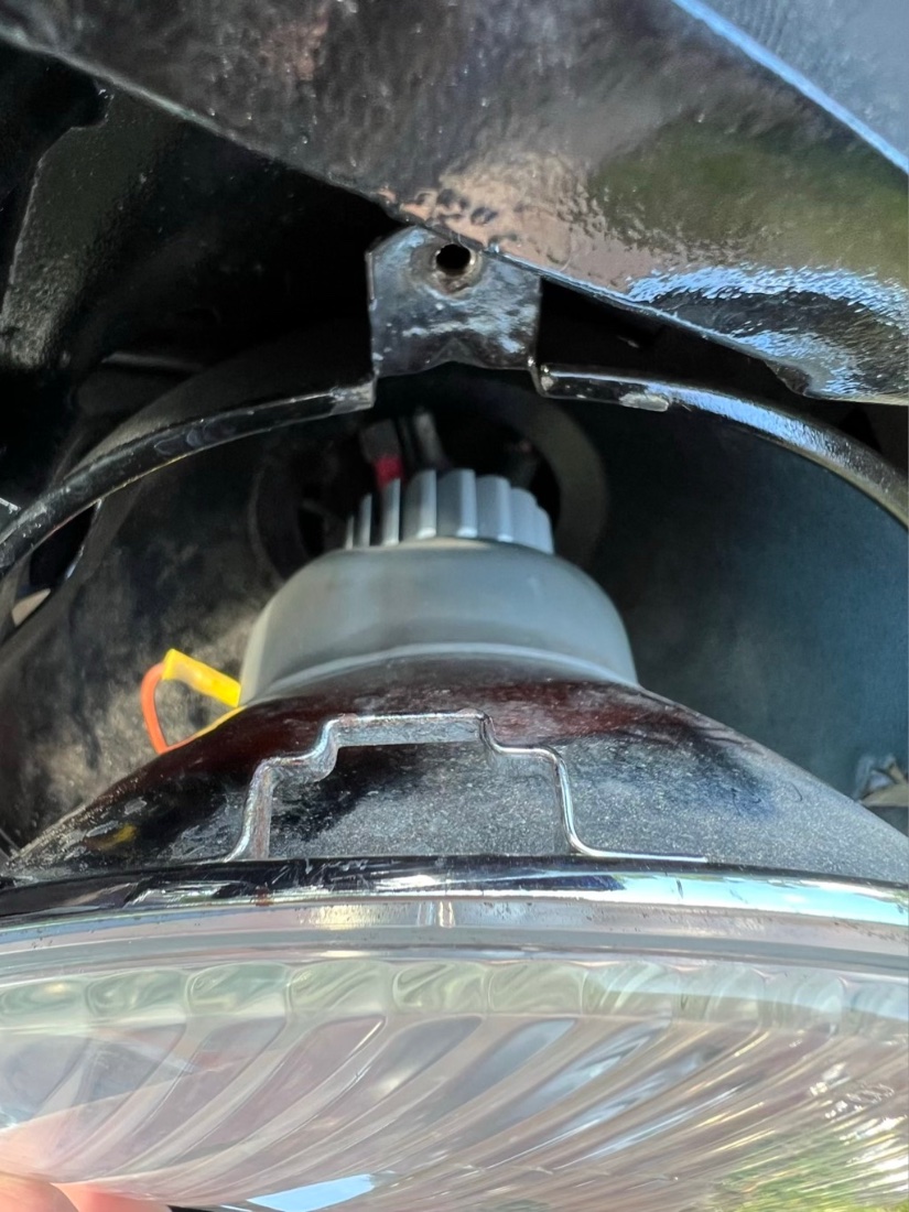

Wie habt ihr die Dinger montiert? Mir fehlen ca. 5 cm Tiefe, siehe erstes Bild
Etwa 2,5 cm hinter der runden Öffnung im Lampentopf ist bereits die Rückwand, man kann die Kabel also nicht großartig nach hinten schieben, und selbst wenn, dann wäre spätestens hier der Anschlag
Gruß Guido

Habe es jetzt aber mit biegen und brechen hinbekommen. Man muss am Kühler oberhalb der vorderen Kiemen reingreifen und alle Kabel stramm zur Fahrzeugmitte ziehen, dabei darauf achten, dass auch die Kabel für Standlicht und Fahrlicht nicht hinter dem Kühlkörper liegen. Dann passt es so gerade.

agentfox hat geschrieben: Fr 11. Aug 2023, 16:56 Ja, es sind die zugelassenen Hella. Baujahr 65.
Hallo Guido,
das heißt der Lüfter liegt dann hinten auf dem Blech auf?
Dann wird das ganze nicht lange halten.
Das war ja auch meine bedenken das es 65-66 nicht passt, da der Abstand zum Lampenträger nach hinten zu gering ist.
Ab 67 sieht das besser aus.

Auf jeden Fall ist da nicht viel Platz - ob sie direkt am Blech anliegen, kann ich so nicht sagen. Ich werde mir bei Gelegenheit mal Zeit nehmen und versuchen das zu ermitteln. Sollten da 3-4 mm sein, müsste es eigentlich ausreichen für die Luftzirkulation

So, ich habe mal ein kleinen Klumpen Knetmasse zwischen LED-Leuchtenrückseite und dem Blech platziert und dann den Lampentopf reingedrückt: also bei meinem 65er sind es etwa 0,5 cm Abstand, das sollte dicke reichen. Denn da dieser Bereich in alle Richtungen offen ist, sollte die Luft dort sehr gut zirkulieren können.
