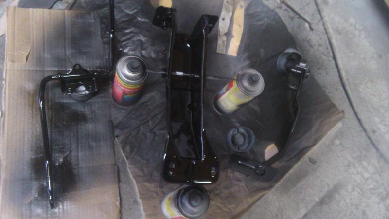

Mit der amatureneinheit bin ich leider nicht fertig geworden, da muss ich noch mal ran.
Der unterboden ist so gut wie blank. Nur auf höhe der hinterachse noch nicht ganz.
Das handbremselement sieht auch wieder gut aus nur leider ist mir die kleine Feder verloren gegangen die den bremskeil nach unten drückt. Da die so klein ist ist es quasi die Suche nach der Nadel im heuhaufen. Mal sehen werd vielleicht eine Kugelschreiberfeder umbauen.

Handbremszug läuft auch wieder gut. War ein ziemliches gefummel diese mini Feder einzusetzen. Instrumenteneinheit strahlt auch wieder. Schweißnähte sind auch fast alle nachgearbeitet aber mit schweiß sind wir auch noch nicht ganz fertig. Amaturenbrett ist auch von Farbe befreit nur noch im fussraum und hier und da muss Farbe runter. So langsam wird's. Aber Rom wurde ja auch nicht an einem Tag gebaut.

Unterboden hat auch den ersten Anstrich bekommen ebenso die Antriebswelle.
