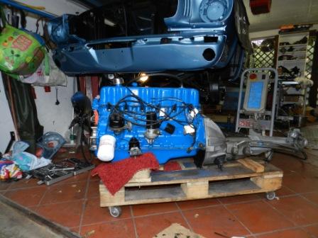

Wenn ich nichts poste, bedeutet dies nicht, dass es nicht vorwärts geht... :lol:
Hatte mich einige Tage mit dem Motor und deren Anbauteile beschäftigt.
Da noch nicht alles montiert ist, wurden die Öffnunen verschlossen.
Das Ergebnis sieht wie folgt aus...:
Bis auf ein Lager der Lichtmaschine war alles in einem guten Zustand.
Die Steuerkette, sämtliche Dichtungen, Zündkerzen und Zündkabel wurden komplett erneuert.
Die Ventile wurde natürlich auf Dichtheit geprüft und anschließend neu eingeschliffen.
Der Kreuzschliff der Laufbuchsen war zu meinem Erstaunen noch deutlich erkennbar... :P
Gruß Stev

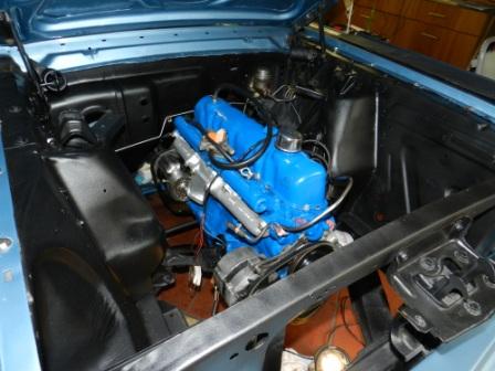

Wie die Zeit vergeht ist schon erstaunlich, aber was solls, dauert es ebend länger... ;)
Die Hochzeit wurde inzwischen vollzogen. :D
Den Anlasser habe ich komplett zerlegt, gerenigt, geprüft und eingebaut.
Anschließend habe ich eine Schaltung mit Anlasser und Startrelais hergestellt und die Funktion geprüft.
Luftfilter samt Filterelement sind aufgesetzt und die restlichen Kabel sind angeschlossen (provisorisch mit Instrumente).
Gerade bin ich dabei die Zündung so gut wie möglich voreinzustellen.
Im Laufe der Woche wird Wasser und Benzin eingefüllt, was dann folgt ist wohl selbstklärend. :mrgreen:

Hallo Stev
Klasse Arbeit das kann sich sehen lassen, ich habe auch meinen Motor eingebaut jo wie sich die Bilder gleichen :D
ich bin aber mit verkabeln, und den anderen Anschlüssennoch nicht so weit wi Du, also bis ich starten kann das dauert noch
Gruß Klaus
