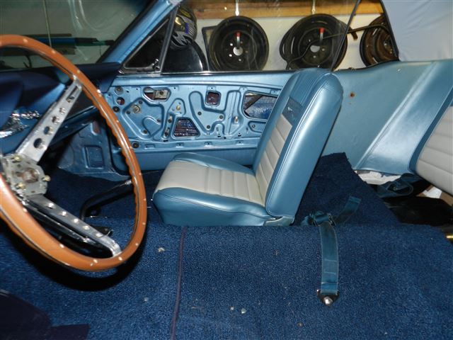

Hallo Zusammen
ich bin gut weiter gekommen der Motor läuft super und alles ist soweit eingebaut

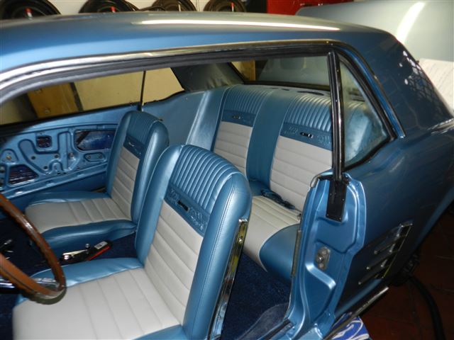

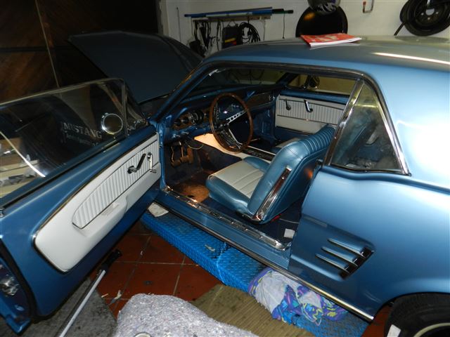

Am letzten Samstag war die erste kurze Ausfahrt mann war das ein Gefühl :D :D :D
nach 7 Monaten aus dem Resto Studio rausfahren, Bremsen muss ich noch einstellen der rest funst super

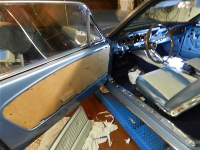

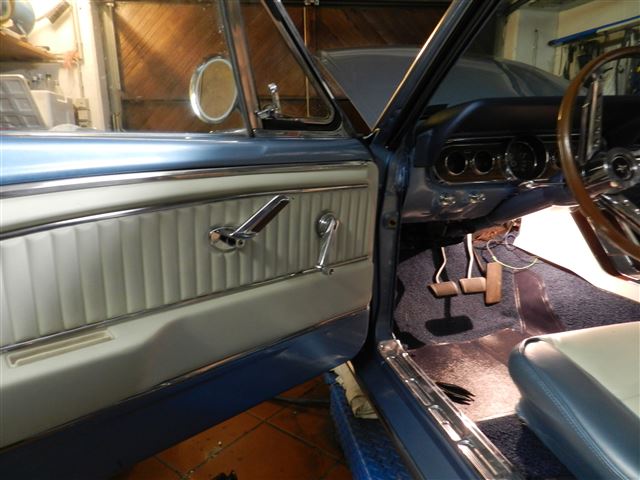

Heute habe ich noch die Türverkleidungen eingebaut, also ich habe ja jede menge geduld :mrgreen: :mrgreen:
aber das war ein Fekalreicher Samstag :evil: :evil: so eine frisselei da hat nix gepasst
jede Klammer einzeln einepasst, aber nach 7 Stunden war alles drinne
Jetzt kommen noch die Keder rein und die restlichen 1000 Kleinigkeiten
in 14 Tagen gehts zum TÜV und dann kommt der Garten dranne :D :D :D :D

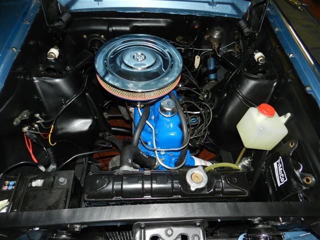

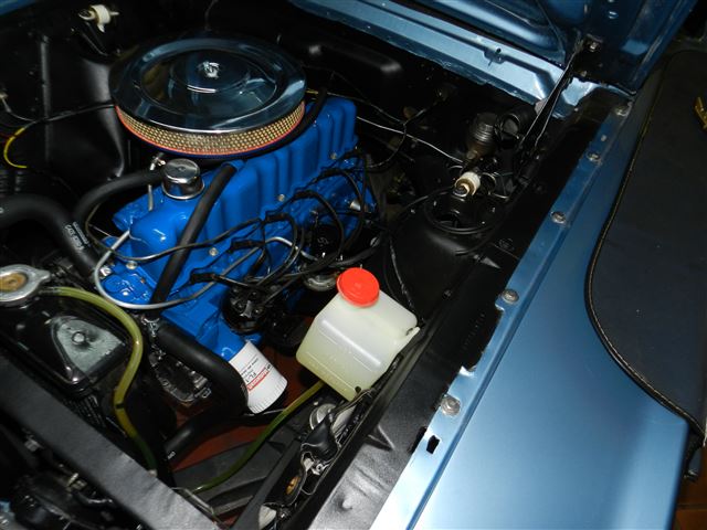

Hallo Nochmal

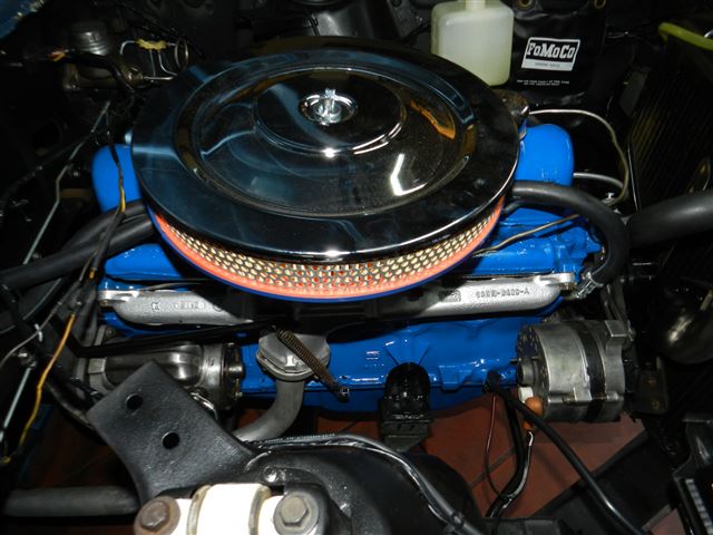

habe noch was vergessen Bilder von meinem Motor der gefällt mir richtig gut :D :D
Gruß Klaus

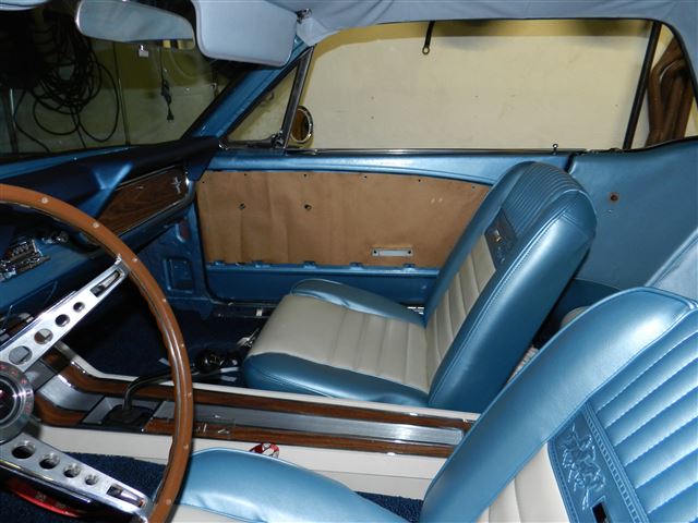

Hallo Klaus,
gefällt mir :!: :!: :!: :!:

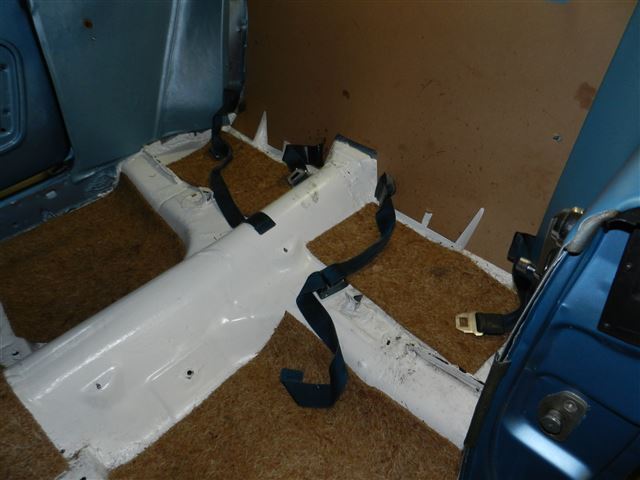

Welches Material hast du als Unterlage für den Teppich verwendet?
Harry
Weltrekordhalter 2019 Lommel (Nr.0596) :D
Mitglied im FMCoG
Klaus
Beiträge: 866
Audi A 6 Qattro
Re: Resto 66 Coupe Scheunenfund
Beitrag von Klaus »
Hallo Harry
Ich habe Dämmmatten aus Kokosfaser genommen nicht weil ich ein Öko bin :D :D :D
ich habe lange Überlegt Alubutyl zu nehmen aber, ich hatte da immer Bauchschmerzen wegen dem verkleben
1.) wen ich mal kontrollieren will ob der Boden noch OK ist komm ich da nicht rann
2.) die Feuchtigkeit kann nicht vernünftig weg, Kokos Dämmt und vergammelt nicht und lässt die Feuchtigkeit
durch und das verlegen ist kein Problem, die Matten sind 50 x 50 schneiden kann man das Zeug mit der Schere
Gruß Klaus

Hallo Klaus,
Das ist ne saubere Arbeit, die du da gemacht hast. Respekt.
Die Innenausstattung gefällt mir auch sehr gut. Gute Entscheidung.

Schaut gut aus, aber über den Lufi müssen wir noch Reden ;)
