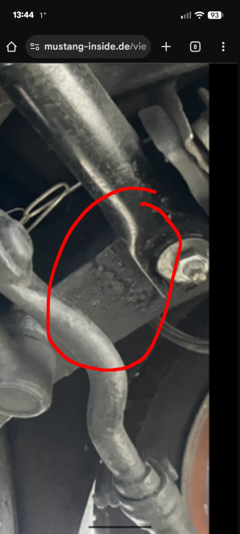

Warum wird hier nur gemutmaßt? Er soll sich den Wagen mit 'nem Mustangkundigen anschauen, vielleicht ist er ja ganz gut?!
Wenn ich aber auch bei dem Hauptbremszylinder arge Zweifel habe! Der sieht für mich nach 4xTrommel aus!
Scheint eine BORGESON-Lenkung verbaut zu sein? Das wäre wiederum ein Pluspunkt! Schlechter finde ich wiederum sowas:

Grundsätzlich sehe ich technisch keine großen Showstopper, wenn Du selbst schrauben kannst/ möchtest - die Gedanken zum Design wurden schon angesprochen.
Hast Du noch weitere Bilder? Türunterkanten/ Kofferraumtaschen/ Kofferraum/etc?
- Warum wurden die Schläuche zum Wärmetauscher getrennt? War mal der Wärmetauscher undicht und der Bodenblech BF ist mitgenommen?
- Schlägt die Abgasanlage (Rohr über der HA) an? Sind Hijacker an der HA verbaut, um evtl. ausgenudelte Federn zu kaschieren?
- Was ist das für eine Leitung am Unterboden? Benzinleitung?
- Der Benzinfilter (Glas) ist gefährlich
- Passt der KKV/ HBZ zu Scheibe/ Trommel? Normalerweise ist die Kammer für die Scheibenbremse/ Bremssättel größer.
- Was bedeutet eine "unschöne Komplett-Folierung" - was ist unter der Folie? Wann wurde foliert und warum?
- War ein Mustangexperte bei der Besichtigung dabei?

Eben.... genau das sind Sachen, die man sich vor Ort genauer anschaut und wenn man selber Schrauben kann, sollte es sich so im VB Preis niederschlagen, so daß der Kosten-Nutzenfaktor passt....
.... was Heiner da aber auf dem Bild gefunden hat, macht mich auch stutzig..... immerhin ein tragenden Teil 🙈
