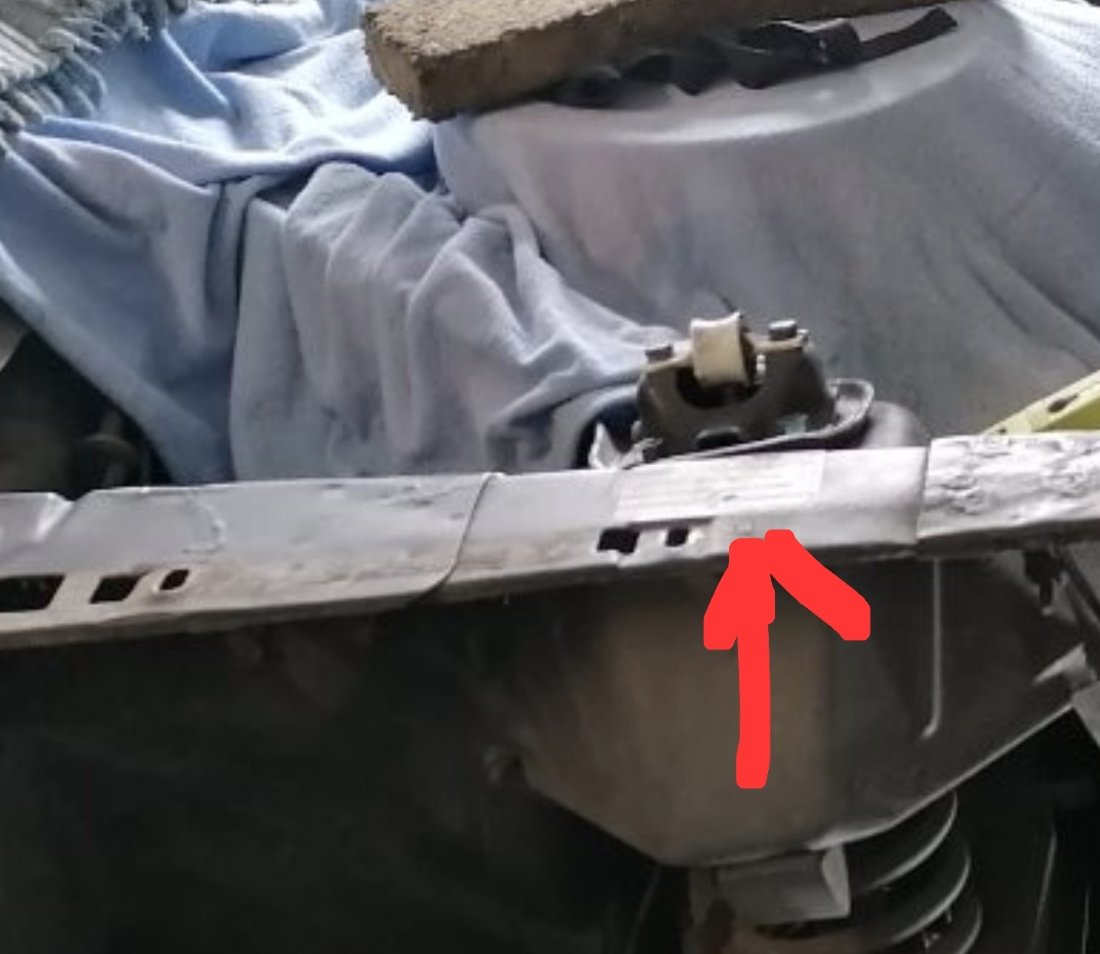

mem hat geschrieben: ↑Di 7. Apr 2026, 12:56 Da nur die Tür die Basis der Unterlagen für einen 68er ist, wäre für die Bestätigung dieser Aussage die vollständige VIN der Kotflügel ausschlaggebend.
Frontschaden 68 Fastback.... Heckschaden 67er Coupé und schon hätte man (theoretisch) ein vollständiges Auto
Ich seh diese Theorie darin bestätigt, da vorne an den Kotflügeln offensichtlich auch die 68er typischen Sidemarker fehlen....
.... von daher wäre erstmal die VIN auf den Kotflügelkanten interessant.
@SteveR
Stell doch mal die Nummer ein, kannst ja die letzten 3 Stellen weglassen ....
Vielleicht habe ich es irgendwo überlesen
Bin davon ausgegangen, die VIN auf der linken Seite (Kotflügel mit Ausschnitt) und das Door-Plate passen zusammen und dafür existieren Kfz-Papiere (Deutscher Brief / Schein).
Und beim Zerlegen hat Stefan dann unter dem rechten Kotflügel die normalerweise verdeckte VIN gefunden.
Oder habe ich da was falsch verstanden?
Gruß Pite

Scheinbar.... schau dir mal die Bilder an.... rechts ist ne Plakette genietet.... also auch nachträglich.....!!

Meines Wissens sind 67/68 alle Nummern unter dem Kotflügel verdeckt.... deswegen wollen die Graukittel oft ne zusätzliche Plakette, weil denen die VIN in der Frontscheibe nicht reicht....Bin davon ausgegangen, die VIN auf der linken Seite (Kotflügel mit Ausschnitt) und das Door-Plate passen zusammen und dafür existieren Kfz-Papiere (Deutscher Brief / Schein).

- Pite
- Beiträge: 332
Re: 1967 Fastback Unfallinstandsetzung und bestimmt noch mehr
Na ja, nicht ganz.
Das genietete Typenschild, ist ja schon beim Öffnen der Haube zu sehen.
Das wäre ihm ja schon früher aufgefallen.
Aber er schreibt ja...
Was also erst nach der Demontage zu sehen war.
Das würde ja leider auch zu den Vermutungen passen.
Alles, was zu sehen ist hat man entsprechend des gewünschten Ergebnisses angepaßt / geändert und was man sowie nicht sieht, gelassen wie es war.
Gruß Pite

Mein 67er hat jede Seite je 2 Vins und keine in der Scheibe das gab es erst 68. Sichtbar ist nur eine Vin, die restlichen sind verdeckt.mem hat geschrieben: ↑Di 7. Apr 2026, 17:04Meines Wissens sind 67/68 alle Nummern unter dem Kotflügel verdeckt.... deswegen wollen die Graukittel oft ne zusätzliche Plakette, weil denen die VIN in der Frontscheibe nicht reicht....Bin davon ausgegangen, die VIN auf der linken Seite (Kotflügel mit Ausschnitt) und das Door-Plate passen zusammen und dafür existieren Kfz-Papiere (Deutscher Brief / Schein).

Bei meinem 67er ist die Nummer auf der Fahrerseite sichtbar.Der Kotflügel hat ne Ausklinkung.
Und auf der Beifahrerseite unter dem Kotflügel versteckt.Konnte ich aber noch nicht kontollieren,da noch nicht demontiert.
Die Türschaniere an deinem Fastback sehen auch nach 67er aus,sind sehr massiv. Ab 68 waren die nur noch aus starkem Blech.
Ob es Unterschiede zwischen den Werken Dearborn,Metuchen oder San José gibt weiss ich nicht.
Meine Sally lief übrigens in San José vom Band

Stimmt.... erst ab 68cdom81 hat geschrieben: ↑Di 7. Apr 2026, 17:47Mein 67er hat jede Seite je 2 Vins und keine in der Scheibe das gab es erst 68. Sichtbar ist nur eine Vin, die restlichen sind verdeckt.mem hat geschrieben: ↑Di 7. Apr 2026, 17:04Meines Wissens sind 67/68 alle Nummern unter dem Kotflügel verdeckt.... deswegen wollen die Graukittel oft ne zusätzliche Plakette, weil denen die VIN in der Frontscheibe nicht reicht....Bin davon ausgegangen, die VIN auf der linken Seite (Kotflügel mit Ausschnitt) und das Door-Plate passen zusammen und dafür existieren Kfz-Papiere (Deutscher Brief / Schein).

Das mit den Türscharnieren wäre mir jetzt allerdings auch neu.... passen tun die aber offensichtlich, egal ob von 67 auf 68 oder umgekehrt.
Hab grad bei diversen Händlern geschaut 67/68 ist immer gleich!!
