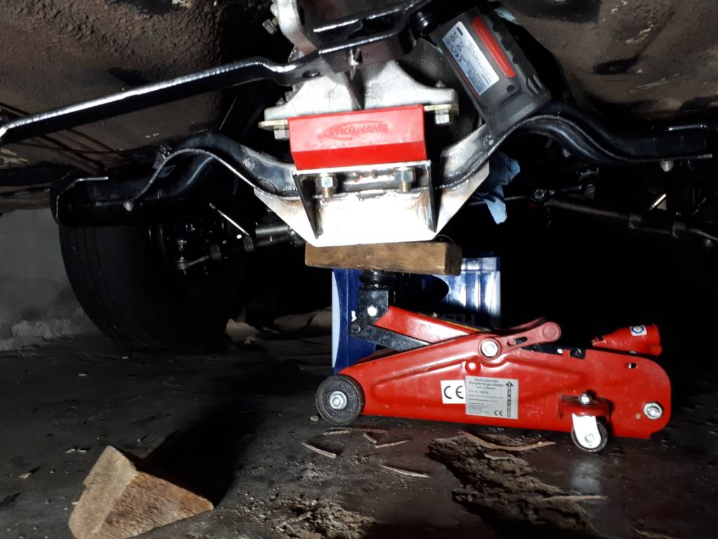

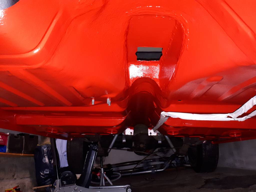

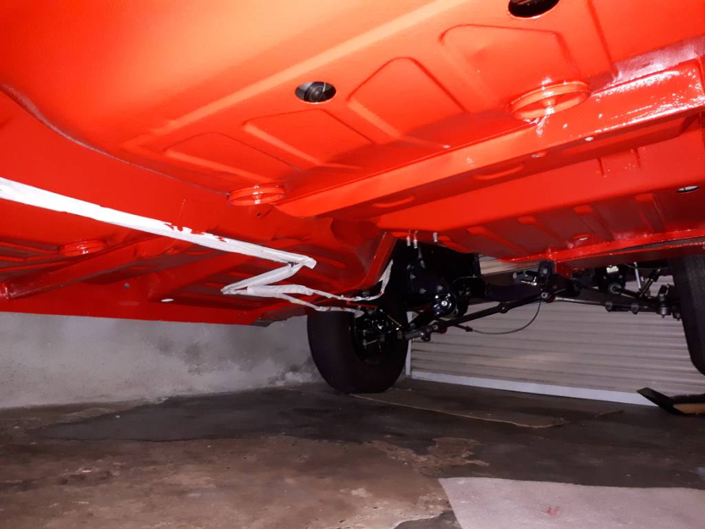

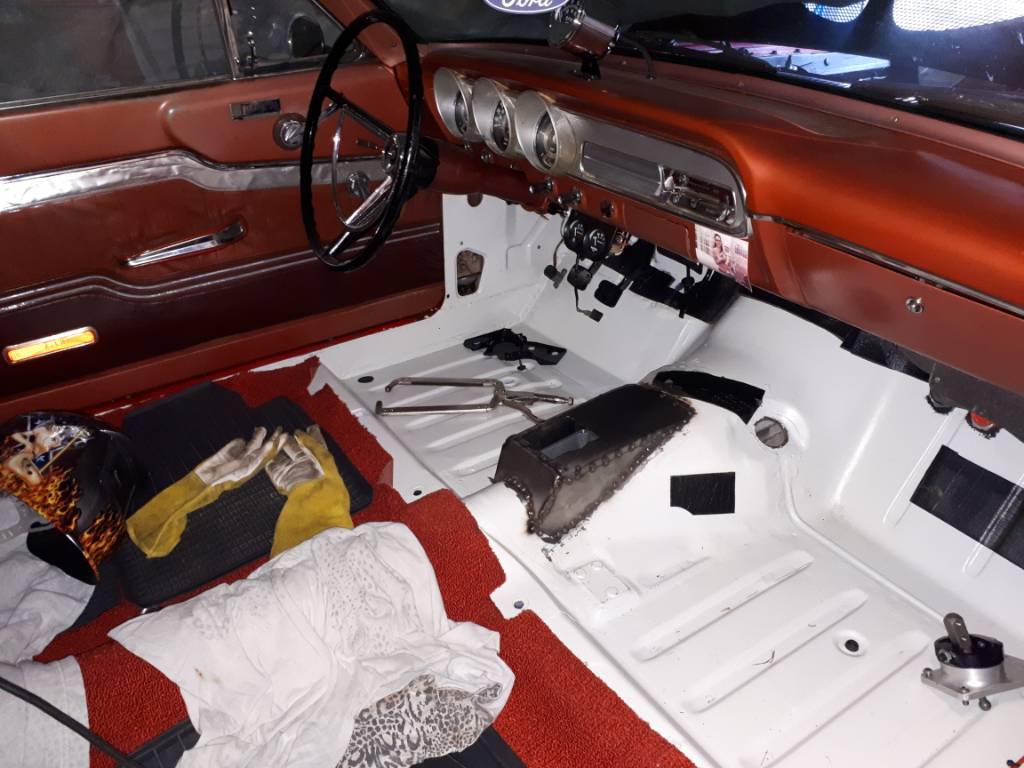

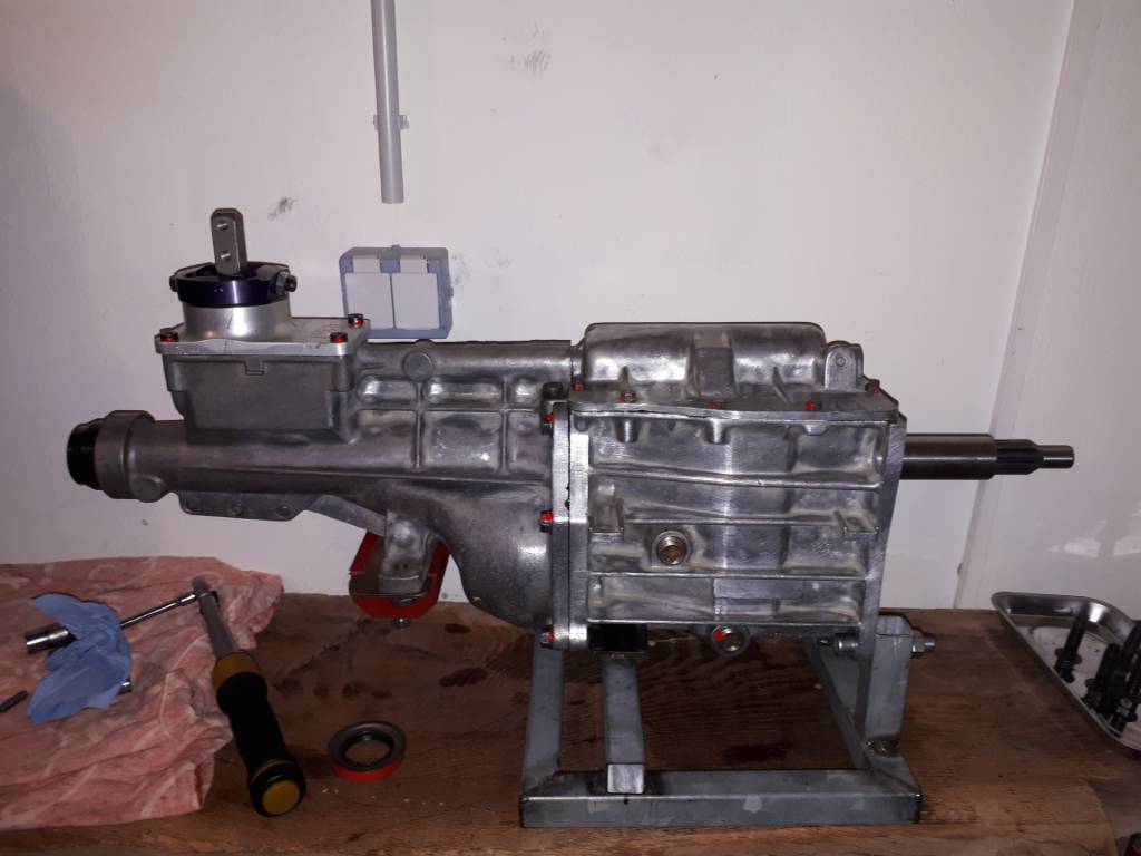

Ich baue grad um auf Schaltgetriebe und ein neuer Motor muss auch her da mein 260er schon ausgelutscht ist!
Getriebe ist schon fertig und den Motor hole ich in 2 wochen und in der Zwischenzeit mach ich noch die vorderachse und den unterboden schick [emoji16]
Tunnel musste ich für das 5 gang Getriebe ändern und die Traverse musste ich auch anpassen, alles andere als plug ans play[emoji85]
Aber es wird....

Du wirst aber an dem PU Lager fürs Getriebe keine Freude haben.
In Verbindung mit Motorlagern aus PU werden die Vibrationen das Auto und Dich mürbe vibrieren
In Verbindung mit normalen Gummilagern ist ein Bruch vom Getriebehals in deiner Zukunft.

Ok danke, abudi hatte mir das auch schon gesagt.
Werde mir dann auf jeden fall ein originales lager holen.

Hier mal ein paar Bilder von meinem neuen 302 ho motor und dem t5 getriebe BildBildBildBildBild
