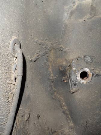

Hab die letzten Tage noch weiter das Fahrwerk demontiert und leider auf der Beifahrerseite Schweißnähte gefunden die da nicht hingehören. Ich hab keine Ahnung was da passiert ist das die Aufnahme der Motorhalterung so reißen kann....
sam_0436 bea.jpg (356.16 KiB) 1740 mal betrachtet
SAM_0438 bea.jpg (50.18 KiB) 1740 mal betrachtet
Ich werd die Nähte anschleifen und je nach Qualität nochmal nachschweißen.

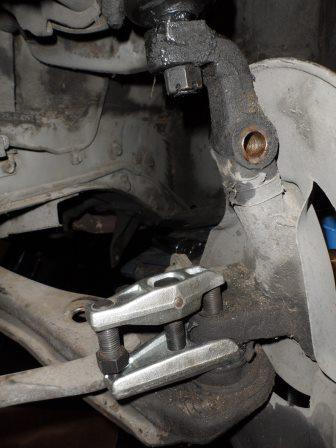

Der Untere Querlenker wollte sich nicht gleich lösen, aber mit etwas Wärme und einem Hammerschlag wars dann auch geschafft.

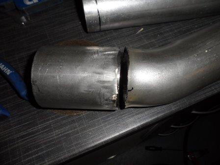

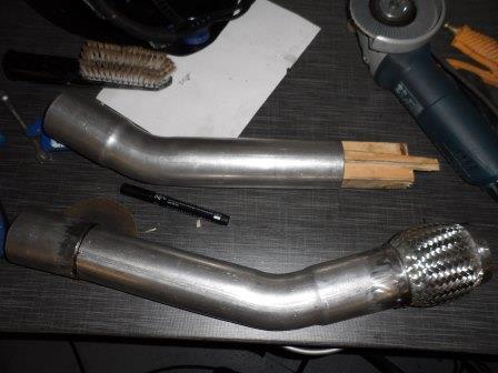

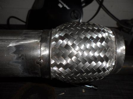

Dann gings an den Auspuff. Hab die Töpfe mit Abstandshalter und Kabelbinder in ihrer finalen Position fixiert und konnte mich dann der Verbindung des Krümmers widmen. Ich hab das Einschubstück abgetrennt und werde es als Verlängerung benutzen um 3 cm fehlende Länge zu überbrücken.
SAM_0433 bea.jpg (48.53 KiB) 1740 mal betrachtet
habe dann das Flexrohr angeheftet und das Einschubstück angezeichnet. Jetzt muss ich es noch fertig schweißen, dann hab ich den linken Krümmeranschluss fertig. Montag Dienstag sollte ichs dann geschafft haben. Die Holzstuücke dienten mir als provisorische Verlängerung. Man muss halt mit dem arbeiten was man zur Verfügung hat :-)

Die Risse mit Schweißnaht kommen vom oberen Querlenker, nicht vom Motorhalter!?
Hast Du Bilder von der Motorraumseite?
Ich meine, es gibt Verstärkungsbleche für sowas.

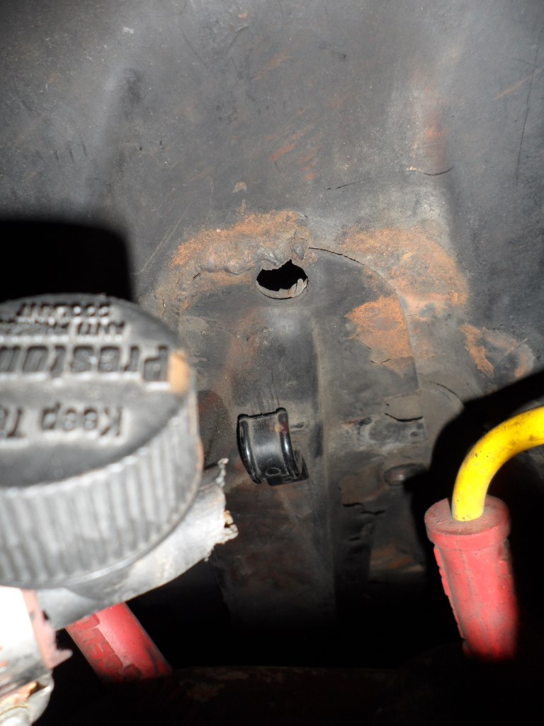

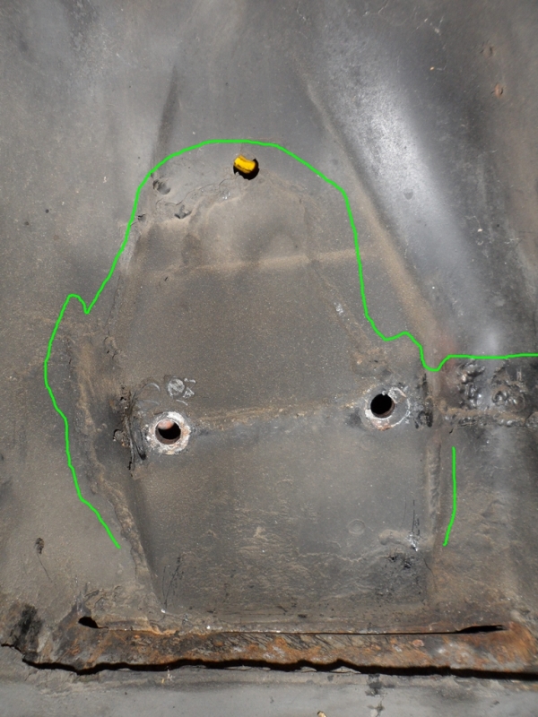

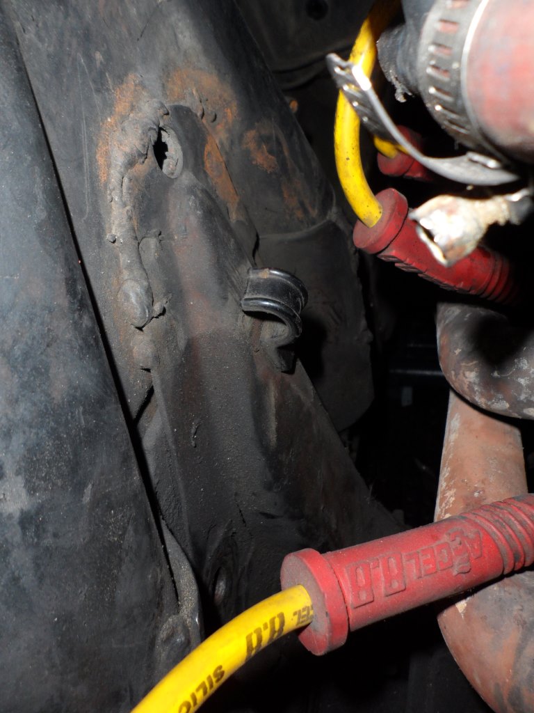

Danke Heiner, klar das macht Sinn, da brauchs aber schon ziemlichen Crash oder das die so ausreißt? Aber die Seite sieht eigentlich gut aus, hab ausserdem keinen Hinweiß an der Karosse gefunden der auf nen großen Unfall hindeutet.
Hier mal die Bilder, da war auch eine Platte mit angeschraubt das ist dann sicher so eine Verstärkungsplatte oder? Aber die sieht mir eher nach Eigenbau aus.

Ok, find ich heftig.
Für den 70er gibt's das anscheinend nur komplett mit Motorhalterung für 210 Euro...
https://www.velocity-group.de/karosseri ... otor-links
Würdest du Austauschen?
Marco
Re: 1970er Sportsroof
Wenn ich mit dem Wagen fahren wollte, na klar!
