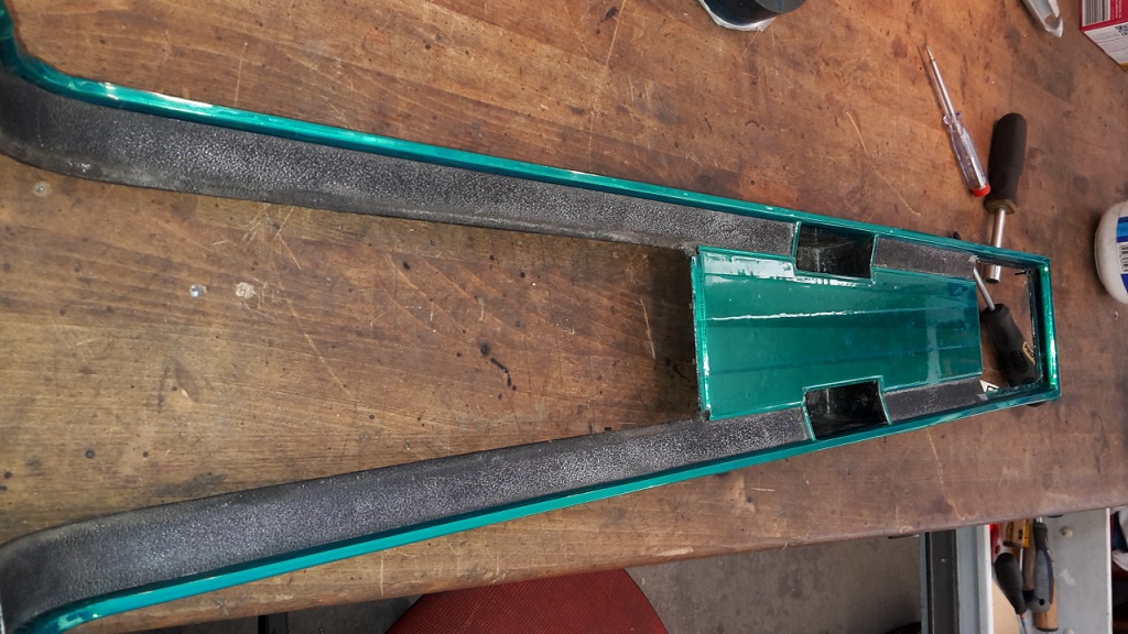

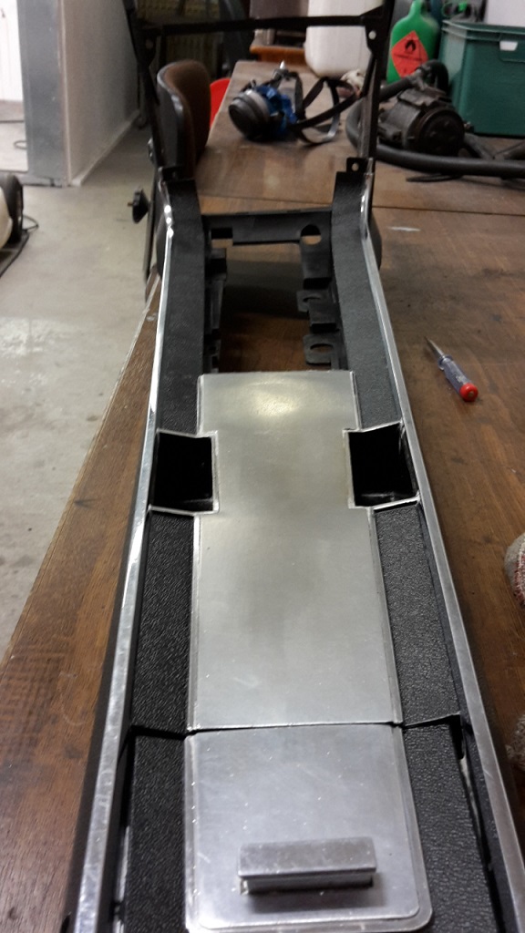

Hellooo zusammen,
ein weiterer erfolgreicher Taf geht zu Ende.

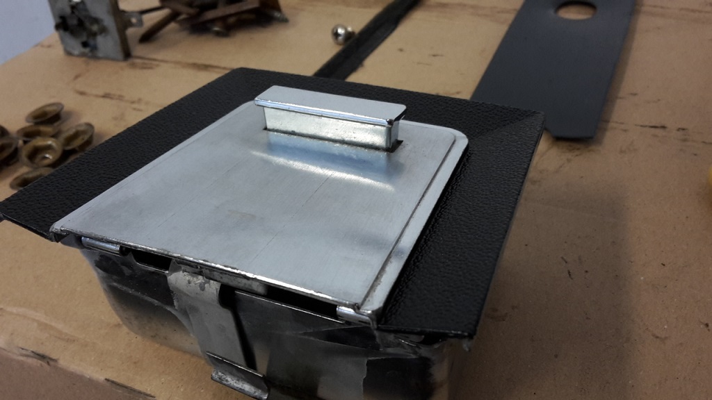

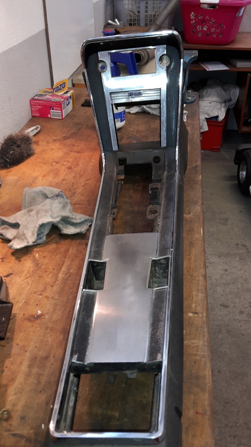

Unter meiner Mittelkonsole habe ich irgendein Nest ...denke Mäusenest gefunden :mrgreen:
Hier ein paar Bilder von der Aufarbeitung der Mittelkonsole. Was würde ich nur ohne meine Pulverpistole machen :lol:

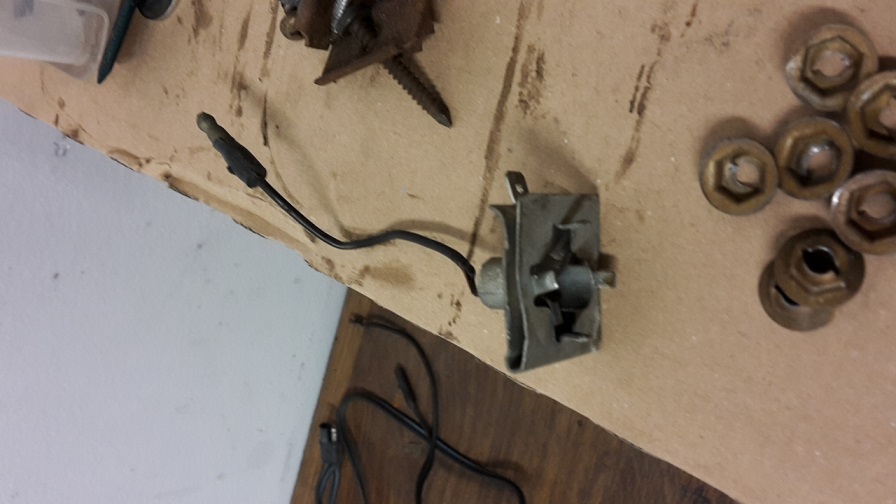

Kann mir jemand sagen wo diese Birnenfassung hingehört?
Die von der Schaltkullise ist es nicht und die von der Rückbankleuchte auch nicht??
phudecek
Beiträge: 2883
Fuhrpark: Trek 720
Re: Ford Mustang Coupe 1967 USA Import
Beitrag von phudecek »
Das fach unter dem Radio ist such beleuchtet, könnte doch die sein?!
Peter
technotaub
Beiträge: 97
Registriert: Mi 23. Okt 2013, 18:21
Fuhrpark: 65er Coupe
Beitrag von technotaub »
Jup, das ist die Fassung für das Fach unter dem Radio!
Gruss Rico

Okay danke für eure Hilfe.
Habe zwar die Stelle wo die Fassung hin gehört noch nicht gefunden, werde aber morgen mal mein ShopManual durchstöbern vielleicht finde ich da was.
Oder habt ihr zufällig eine Detailaufnahme?

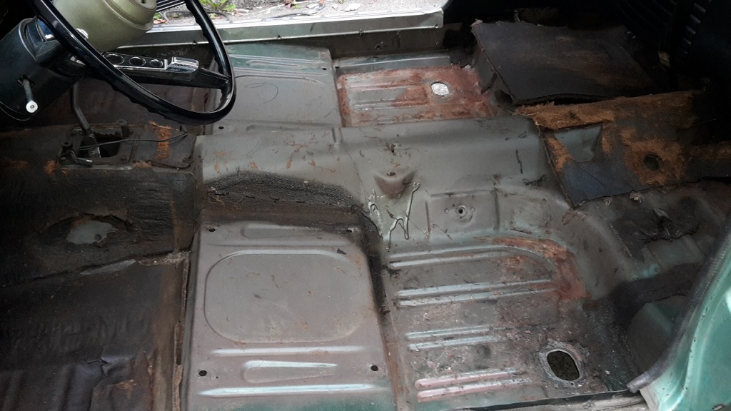

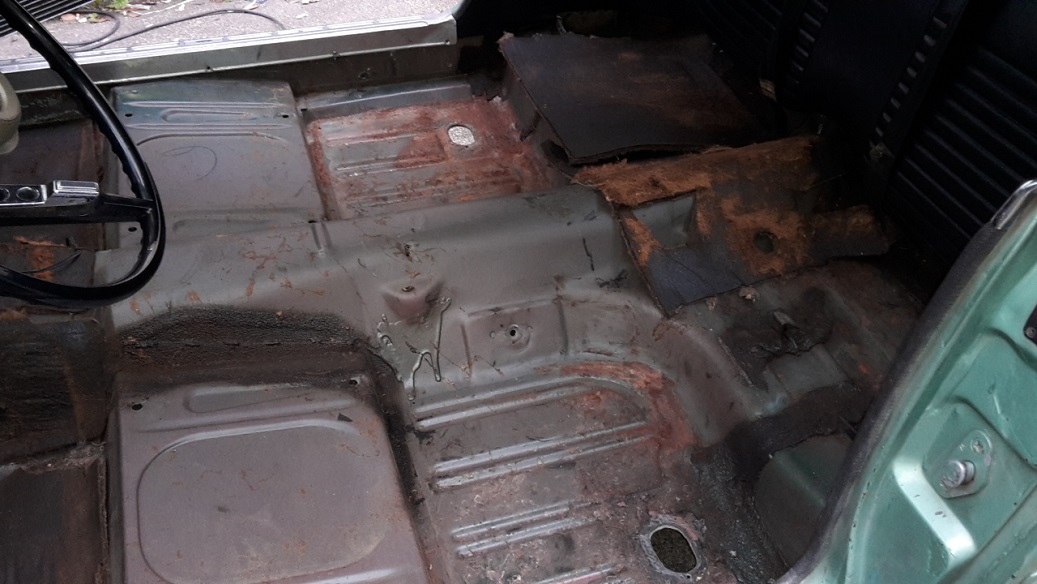

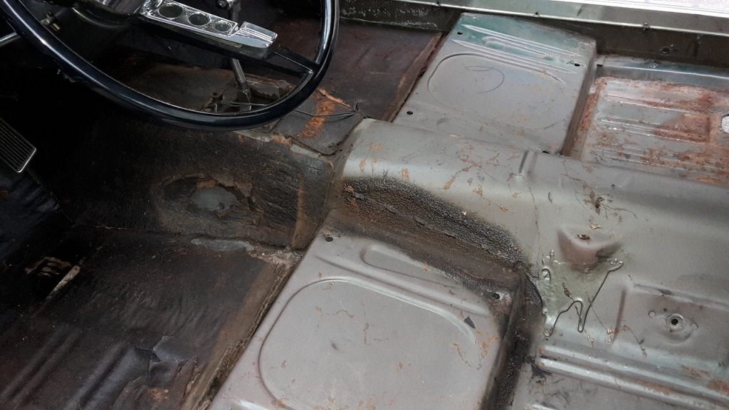

Hallo liebe Gemeinde,
habe heute mal mit zitternden Händen den Teppich meines Mustangs entfernt :)
Wollte euch teilhaben lassen.
Sieht klasse aus, das bischen Roste an der Beifahrermulde ist nur öberflächlich und locker rettbar.
Sieht gut aus, bin glücklich :)

Morgen Philipp!
Mit einer Detailaufnahme kann ich leider nicht dienen, ich versuche eine Beschreibung...
Die Fassung wird auf die Rückwand des kleinen Fachs hinter dem Rollo geschoben. Das ist in eingebautem Zustand recht schwer zugängig, da das Fach von der Rolloführung oben begrenzt wird, sollte aber funktionieren... deine ist aber eh ausgebaut ;)
LG,
mikul74
Beiträge: 1230
8R01C: 65AF2K04M7521
2012 Opel Zafira Tourer
Beitrag von mikul74 »
Hallo nochmals!

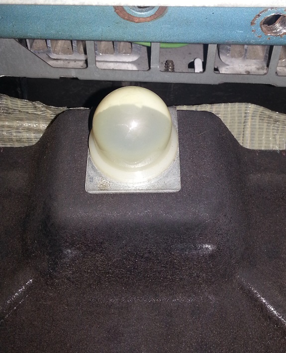

Da ein Bild mehr sagt, als tausend Worte, findest du im Anhang ein Foto, wie es bei mir aussieht...
das Foto ist schräg nach oben gemacht, das Schwarze ist die Rückwand des kleinen Fachs (hinter dem Rollo)... ich denke, dass man sich das so ganz gut vorstellen kann.
Falls unklar, bitte melden ;)
