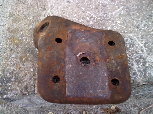

Hallo Patrick,
schön daß es weitergeht...schau Dir mal Deine Platten zur Befestigung der Hinterachse genauer an...das Lochbild sieht sehr ausgefranst aus.
Als Vergleich ein Bild von meinen vor dem Richten und lackieren...
031 (Small).jpg (110.81 KiB) 2877 mal betrachtet
Immer daran denken: Schrauben macht glücklich und der Weg ist das Ziel!
Gruß und weiterhin viel Erfolg,
Christian

Und wegen den Platten werde ich nochmal mit meinen Schraubern sprechen. Vielleicht kann man da noch was machen... Bei mir sind die Löcher ja wirklich etwas groß.
