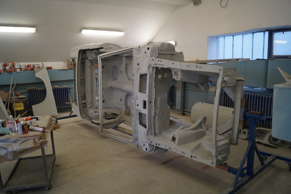

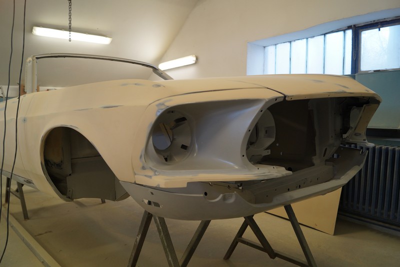

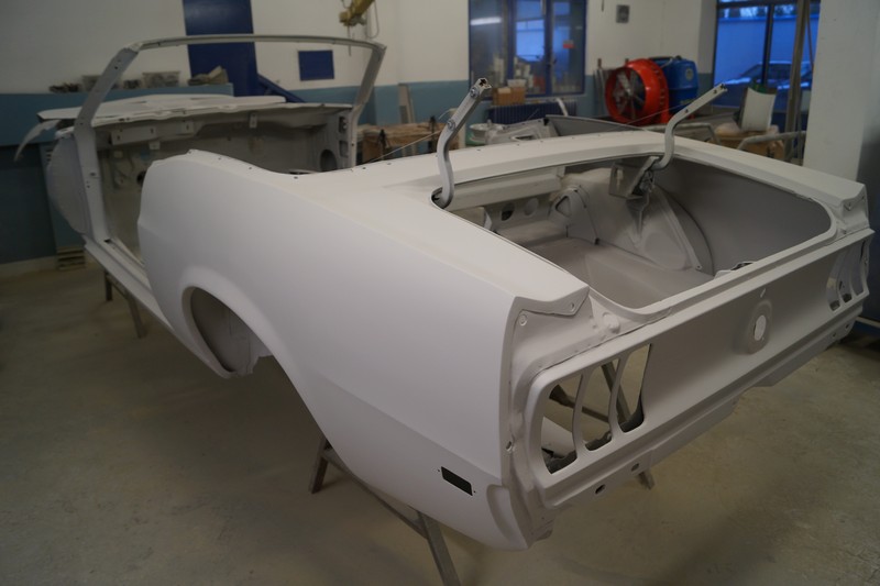

Jetzt mein Update 20. Februar 2016: Es gibt wieder ein paar Fortschritte zu berichten. Die Spachtelarbeiten sind erst mal abgeschlossen. Siehe Foto Nr. 1. Diese Woche kam dann Füller drauf.

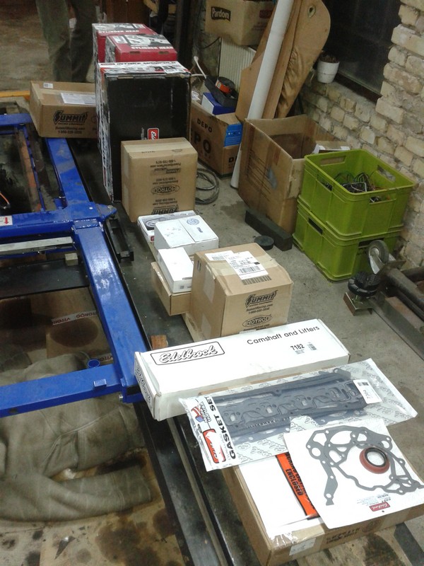

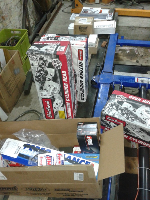

Außerdem sind die Teile für den Motorenbau endlich angekommen. Auch da können wir nun endlich richtig Gas geben. Da nochmal vielen Dank an Tobi für die Hilfe beim Zusammenstellen der Bestellung. Ich hab die Sachen im Oktober beim Summit bestellt und dann per Container etc. nach Deutschland schicken lassen. Jetzt sind die Sachen endlich bei mir. ALLERDINGS: Der Harmonic Damper war zwei Mal in den Paketen, dafür allerdings keine Camshaft Bearings. Die habe ich gedacht sind bei dem Edelbrock Kit mit dabei. Da ist ja schließlich auch eine neue Kurbelwelle mit drin. Ich habe da erwartet, dass da dann auch neue Kurbelwellenlager mit dabei sein. Die werde ich nun wohl für viel mehr Geld in Deutschland besorgen müssen. Insgesamt schreitet das Projekt aber gut voran und ich denke falls keine großen unvorhergesehenen Probleme auftauchen ist es nicht unrealistisch, dass ich den Wagen in diesem Sommer auf die Straße bekomme. Schaun wir mal.

Hallo Michel, viel Spaß mit dem Weihnachtspaket - da will man gleich raus in die Garage! Take your time

In meiner Bestellung fehlt der Harmonic Dumper. Deine Bestellung ist nicht zufällig über Eichinger Imports nach Deutschland gekommen?

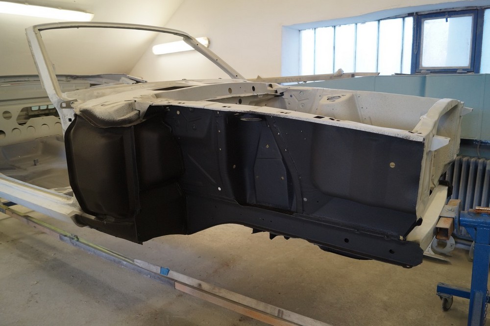

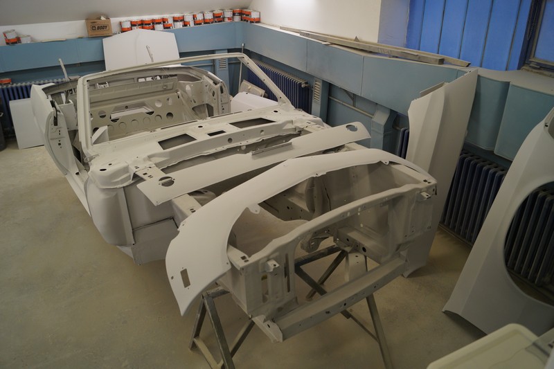

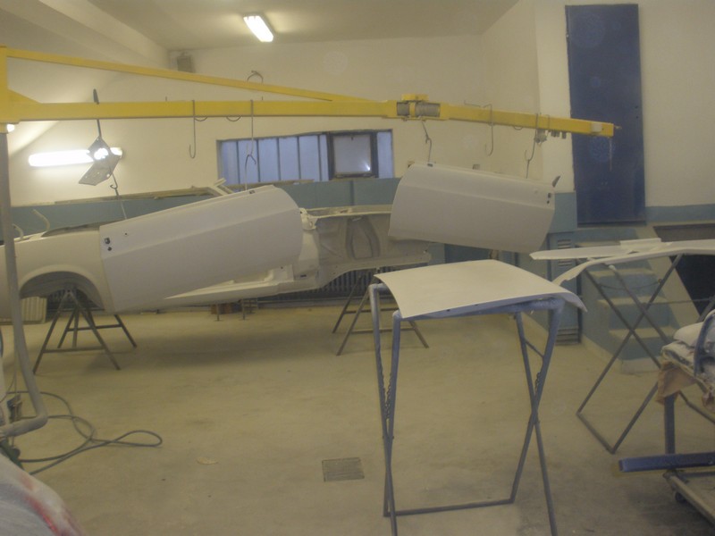

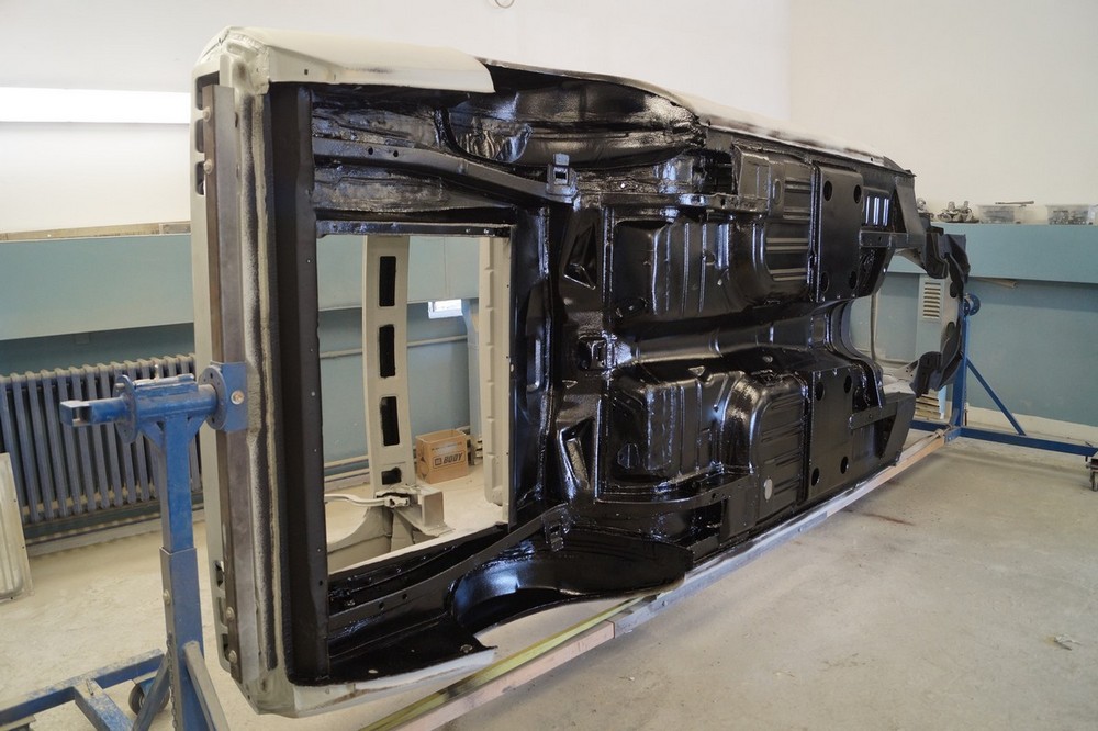

Wieder ist ein Monat rum, aber wieder ist auch schon doch etwas passiert in diesem Monat. Das Füllern ist fertig und auch der Unterboden ist schon fertig. Wahrscheinlich kann nächste Woche lackiert werden. Auch der Motorblock ist gebohrt etc. Ich hoffe ich komme am Wochende mal dazu auch davon Bilder hochzuladen.

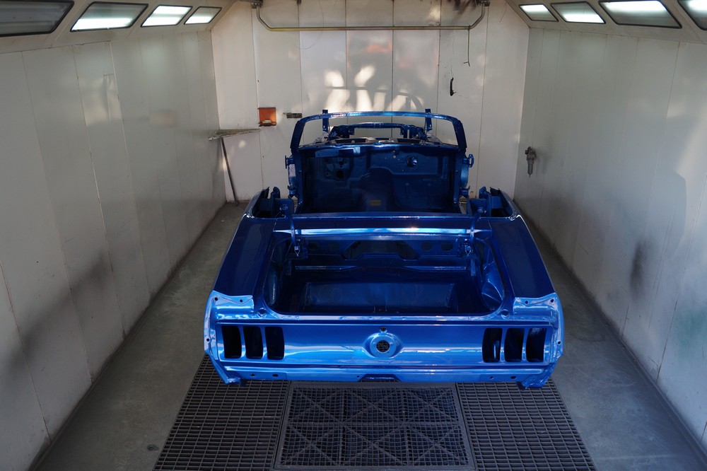

Es geht rund, nicht nur lackiertechnisch auch Motor und die ganzen anderen Teile machen deutliche Fortschritte, allerdings komme ich deshalb und wegen meinem Job nicht wirklich dazu mal anständige Bilder hier einzustellen.
