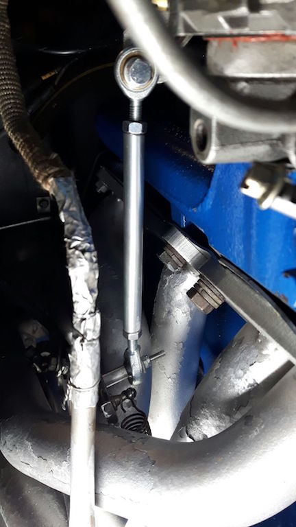

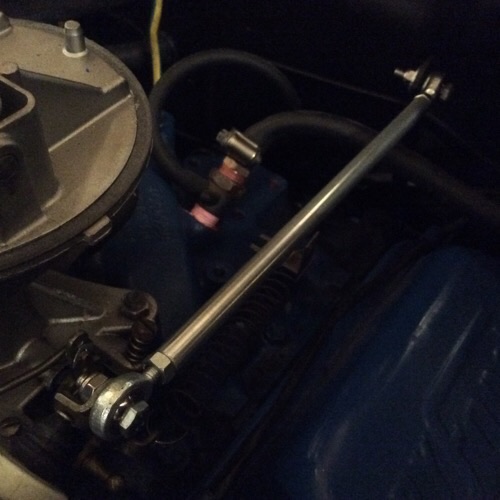

Habe mit einem bekannten an einer Betätigungsstange und ein System gearbeitet um das ganze auch an den 6endern anzupassen. Erfolgreich!
Unten am Gestänge muss ein Abstandsstück eingesetzt werden. Die Stange ist (wie solls auch anders sein) um einiges kürzer als beim v8. Aber es funktioniert fantastisch.
Die ersten Stangen sind auf dem weg zu euch. Wie schon erwähnt,geht es in der kommenden Woche weiter und da werden die restlichen Produziert. Werde dann wieder die einzelnen Personen anschrieben um alles weitere abzuklären.
Also wer das ganze auch an seinem 6zyl montieren will. gerne auf die liste schreiben
hier die bilder.
Schönen abend an alle

Klaus
Beiträge: 866
Audi A 6 Qattro
Re: Anfrage zum Bau Pushrod Stangen Kupplung
Beitrag von Klaus »
Hallo Jan
Du bist ja schneller als die Feuerwehr :lol: :lol:
Also das Ergebniss ist echt klasse, ich werde nur die Schraube am Gasgestänge ändern, also kürzen
und eine aus VA einbauen, die Headers muss ich auch nochmal anpacken, die hatte ich im Frühjahr
gesandstrahlt und mit VHT Auspufflack Lackiert, naja Ergebniss sieht man ja telweise abgeblättert
habe ich bestimmt zu dik aufgetragen, :mrgreen: isch weset nitt aber jut der Winter ist lang.
also nochmal danke an Jan klasse Arbeit.
Gruß Klaus

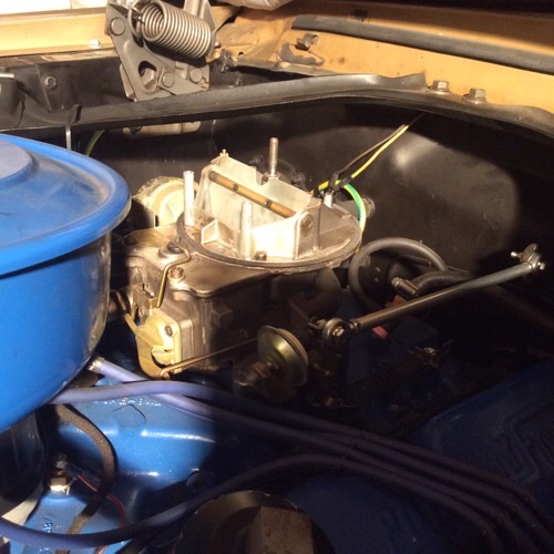

Hallo Jan
Hab die Stange bekommen :mrgreen:
Natürlich sofort eingebaut :D .
Mein Fazit :
1 einfacher Einbau ( auch für einen Steinmetz ;) )
2 Hammer ergebniss ( konte vorher das Gas ca 1 cm drücken bevor das vorne an kam , jetzt ist die gasannahme sofort da )
Danke dir noch mal ;)
Blöde ist nur mit dem originalen Lufi sieht man die Stange nicht mehr :lol: ( aber nicht schlimm )
PS: bei dem Original vergaser bräuchte ich die unterlegscheiben nicht
Gruß Boemche ( Thomas ).
