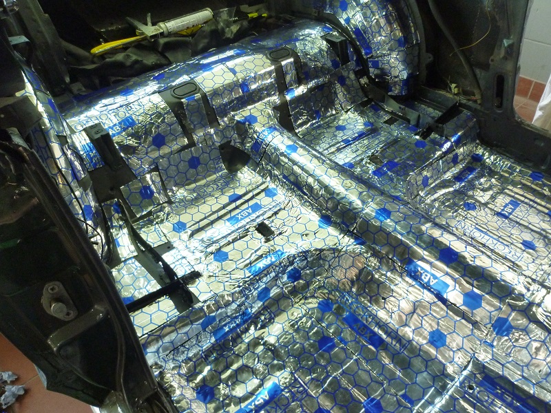

Im Heckbereich hatte ich noch das restliche Alybutyl verklebt.
Ich möchte jetzt allerdings nicht noch alles mit einer zweiten Schicht - bei den vielen Biegungen - überlappend kleben, da dadurch wieder Lufthohlräume entstehen, die man genau nicht haben soll.
Was haltet ihr von einer zweiten Schicht von Dammvlies? Jemand Erfahrungen, habe folgendes gefunden:
http://www.toms-car-hifi.de/car-hifi-zu ... bend?c=119
https://www.adms-shop.de/innenraumdaemm ... 40-cm.html
Grüße Frank
Gruß Frank

Re: Winterprojekt: Innenraum entrosten und konservieren
Beitrag von DonVito »
Das Alybutyl "putzt" den Innenraum schon gewaltig, hat was festliches :lol:
Wozu willst du noch ne Schicht was auch immer draufmachen?
Ich hab den Teppich direkt aufs nackiche Blech gelegt, so kann ich jederzeit den Zustand prüfen, bzw. ob erneut wieder irgendwo Wasser reinsappscht.
Ich find das mit dem Alu aber auch ne gute Lösung, für den der es mag, aber sehe keinen zusätzlichen Gewinn in einer zusätzlichen Schicht.
Ist aber halt auch alles Ballast und wenn wir irgendwann mal nebeneinander an der Ampel stehen, sehe ich schwarz für Dich bei so viel Zusatzgewicht :P
Immer schön am Ball bleiben, hast es bald geschafft.
Gruß Björn
Beiträge: 3556
Ne menge Zeug hast du da reingeklebt.
Ich hatte mir die Orginalen Bitumenpappen besorgt und die auf Alukaschierte Isomatten geklebt.
Die liegen so im Auto und ich kann sie wieder hochnehmen.
Hoffentlich musst du das nie wieder rausmachen.
