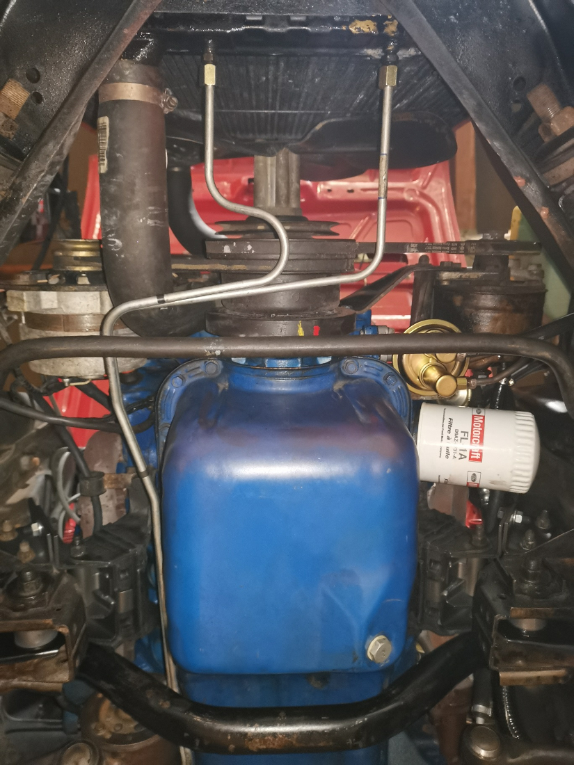

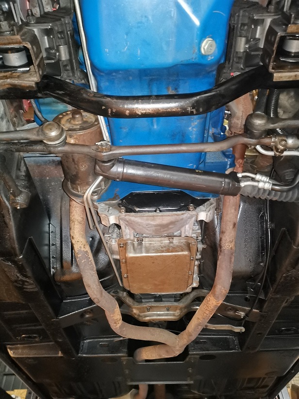

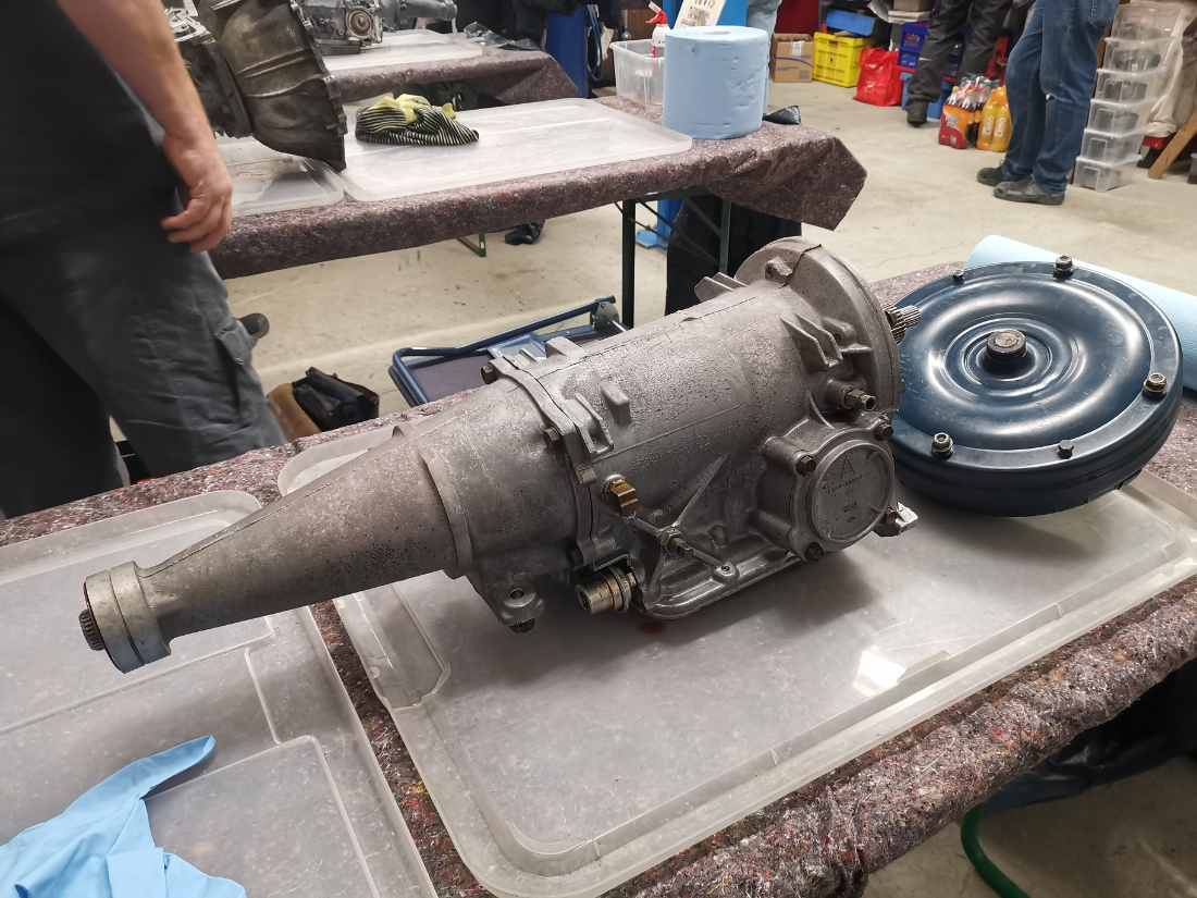

Hallo Zusammen!
Es hat ein wenig was gedauert, aber nun ist das Getriebe seit Montag auch wieder an Ort und Stelle.
Der Einbau hatte sich ein wenig hingezogen, da ich in dem Zusammenhang auch noch die Motorlage austauschen wollte.
Da stellte sich aber heraus, dass mein 67er da etwas Besonderes ist und ich nicht mal eben nur die Motorlager tauschen konnte, sondern auch die Motorträger wechseln musste.
Ich habe zusätzlich noch den Starterkranz getausch0t. Beim Probelauf ohne Getriebe hatte ich den Eindruck bekommen, dass der einen leichten Schlag hat. Theo konnte mir beim Workshop einen passenden Neuen mitgeben, so dass ich hier kein Risiko eingehen wollte.
Neue Leitungen zum Ölkühler kamen dann genauso zum Einsatz wie eine neue Tachowelle. Erstere waren beim Einbau nur mit Gewalt zu entfernen und bei letzterer war der Mantel gerissen.
Der eigentliche Einbau an sich erfolgte ohne größere Probleme. Und dann kam der große Moment des ersten Startens. Keine Geräusche mehr und nachdem die richtige Menge an ATF aufgefüllt war, schaltete das Getriebe wunderbar weich durch alle Schaltstufen. Ein Gedicht!
Das Wetter war schlecht und die Probefahrt daher nur rund 10 km lang. Aber der Wagen fühlte sich richtig leichfüßig an. Die Saison kann kommen!
An dieser Stelle noch mal ein ganz großes Dankeschön an Theo und alle Teilnehmer des Workshops! Echt cool, dass es diese Möglichkeit der Getriebeüberholung gibt. Dank Theo wurde der Defekt in der Pumpe lokalisiert und dank seines Ersatzteildepots auch gleich gegen eine neue ersetzt!
Ich kann jedem diesen Workshop nur empfehlen
