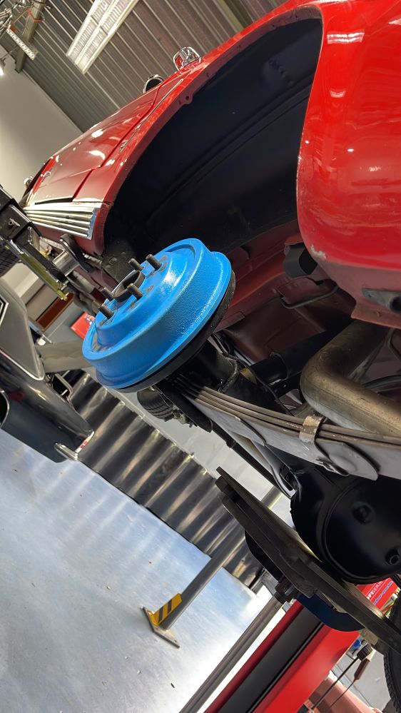

Ich habe nun die neue Antenne eingebaut. Hierzu habe ich die Karosseriescheiben der alten Antenne verwendet, da die bei der Antenne mitgelieferten Scheiben zu klein sind.
Zur Befestigung auf der Unterseite wurde die Antenne fest mit der Karosserie verschraubt und versiegelt.
Anschließend habe ich die Spritzschutzbleche befestigt.
2022-05-26 12.44.44.jpg (126.59 KiB) 1938 mal betrachtet
2022-05-26 14.58.43.jpg (52.88 KiB) 1938 mal betrachtet
Da ich schon mal auf der Bühne war, habe ich direkt die Federn hinten noch getauscht.
2022-05-26 14.59.03.jpg (102.7 KiB) 1938 mal betrachtet
Jetzt steht der Gaul auch wieder hübsch da und der Hintern hängt nicht mehr.

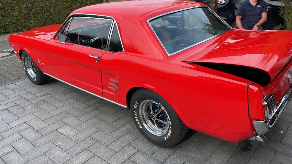

2022-05-26 17.30.13.jpg (194.92 KiB) 1938 mal betrachtet
Außerdem wurden die Zierleisten an der Frontscheibe ordentlich befestigt und die Scheiben wurden komplett abgedichtet.
Passend zum Treffen in Frankfurt konnte ich während der Fahrt die abgedichteten Scheiben testen :roll:

Hast du an den Lampengehäusen und Seitenteilverlängerungen Dichtungen dazwischen?
Re: Mein erster Mustang - Teilresto hin zum Original
Verfasst: Sa 11. Jun 2022, 02:48
von HomerJay
Ja, sieht irgendwie komisch aus.
Die Dichtungen habe ich bei meinem 67er auch vorn und hinten verbaut, allerdings sind sie dort komplett satt in den Nuten und quasi unsichtbar.
Verfasst: Sa 11. Jun 2022, 09:14
von schmitzke
Auf dem Treffen in Frankfurt sind mir zwei Autos aufgefallen, welche die Dichtung so montiert hatten.
Meiner Meinung nach sind die Dichtungen falsch montiert.
Ich habe bei meinem 65er ebenfalls vorne diese Dichtungen. Bei mir sind diese aber von außen nicht sichtbar. So wie es sein soll. ;)
Verfasst: Sa 11. Jun 2022, 20:48
von maggus01
Nicht so viel mekkern hier, lieber Lösungen anbieten.
Die Dichtungen sind von mir auf einen guten Rat hin bestellt worden. Aber im 66er sind die Dichtungen innen drin weniger sichtbar original verbaut. In erster Linie geht es mir hier aber um das Reiben der Fahrzeugteile zu verhindern. Wenn jemand die richtigen Dichtungen hat: immer her damit. Momentan geht der Lack nicht kaputt und gut ist.
