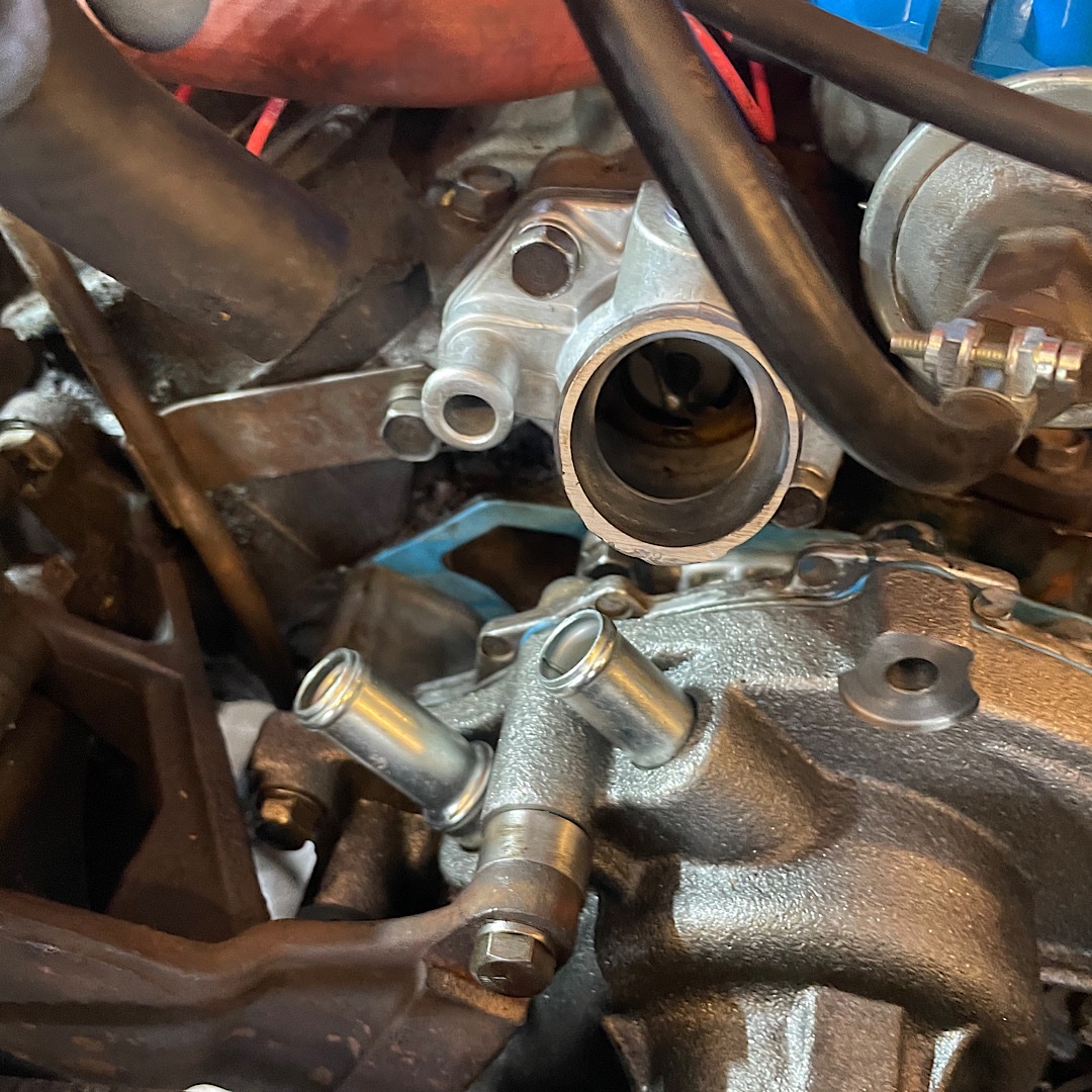

So, ich hoffe, vorletzter Tag am Wagen. Jedenfalls vorerst.
Thermostat richtig gemacht.

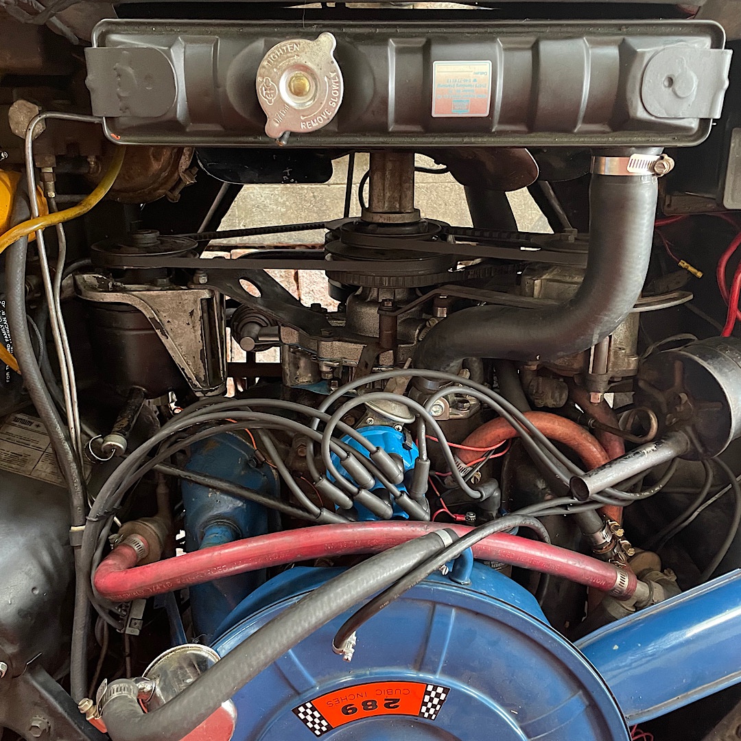

Von oben alles fertig:
Es fehlt noch die Ölpumpe, ein neuer Ölfilter, die Wanne, und der Idler-Arm.
Und ein paar Flüssigkeiten.
