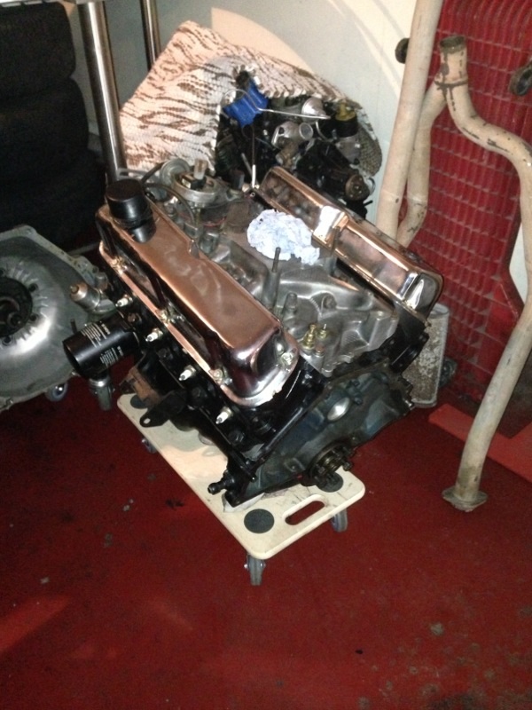

So nach langer gesundheitsbedingter Pause hab ich jetzt schonmal den Motor wieder zurück.
Ventildeckel werden noch gegen Goldene getauscht.
