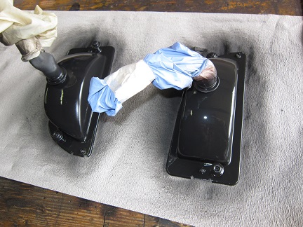

Wieder ein wenig gebastelt - business as usual - sandstrahlen, lackieren, zusammenbauen
- paint.jpg (81.51 KiB) 2443 mal betrachtet
- IMG_1431.JPG (86.9 KiB) 2443 mal betrachtet
- IMG_1432.JPG (82.89 KiB) 2443 mal betrachtet

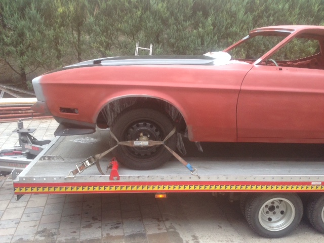

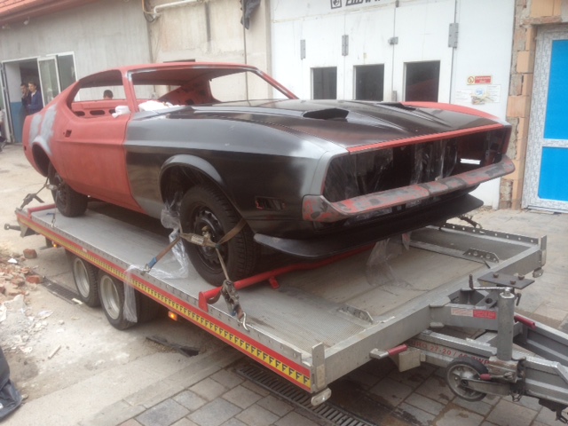

Heute aber ein weiterer Meilenstein im Projekt...der Wagen wurde zeitgerecht, vor Wintereinbruch, bei sonnigem Wetter dem Lackierer ueberstellt.
Anbei wie immer die Fotos:

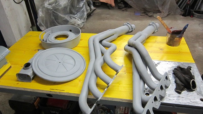

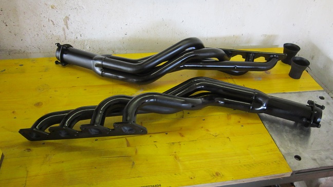

So weiter gehts...

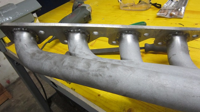

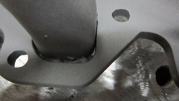

Wie gesagt meine Headman Headers hatten ein paar Verarbeitungsmangel. Diese habe aber behoben.
Erst einmal Sandstrahlen, verschweissen und schlussendlich lackieren.
Wie immer die Bilder:

Racinghuby
- Beiträge: 434
- Registriert: Sa 3. Nov 2012, 20:09
- Fuhrpark: 1. Fastback 67' weiß/blau Restro
Re: 72er Mach1
ich weiß nur eines beim Schweißen von Krümmer-Rohren am Flansch, dass die immer von innen geschweißt werden sollen. Grund ist der, dass es neben der Schweißnaht wieder reißt.....wurde mir mal so gesagt.
Wir schweißen bei uns auch solche Teile ab und an......aber nur von innen...sorry wenn ich hier falsch liege.
Vielleicht haben wir ja einen Schweißfach. Ing. im Forum der genau sagen kann wie es sein soll/muss.
Gruß Huby
Gruß Huby
machmeter1
- Beiträge: 643
Re: 72er Mach1
Wie zuvor gesagt habe ich mich auch dem Luftfilter gewidmet... Bezueglich der Schweissarbeiten an den Headers kann ich nur angeben, dass ich bereits Headers gesehen habe die aussen geschweisst waren (Harley Davidson). Wie willst Du innen Schweissen wenn dort bereits eine verpfuschte Schweissnaht ist? Die Rohre austrennen und erneut innen einschweissen? Ich habe Punkt neben Punkt gesetzt und alles auf einer Richtplatte gemacht. Somit gibt es keinen Hitzeverzug. Ausserdem ist der Auspuff mit Gummilagern aufgehaengt, somit die statische Belastung minimal. Ich bin mir sicher die Schweissnaehte sind dicht und halten auch. Diesbezueglich mache ich mir deshalb keine Sorgen. Natuerlich koennte man alles mit einem WIG Geraet schoen verschmelzen lassen - aber habe ich so etwas? Nein... definitiv ist meine Loesung besser als die made in USA Version die aus allen Loechern pfeift!
mfg Wolfgang
mfg Wolfgang
